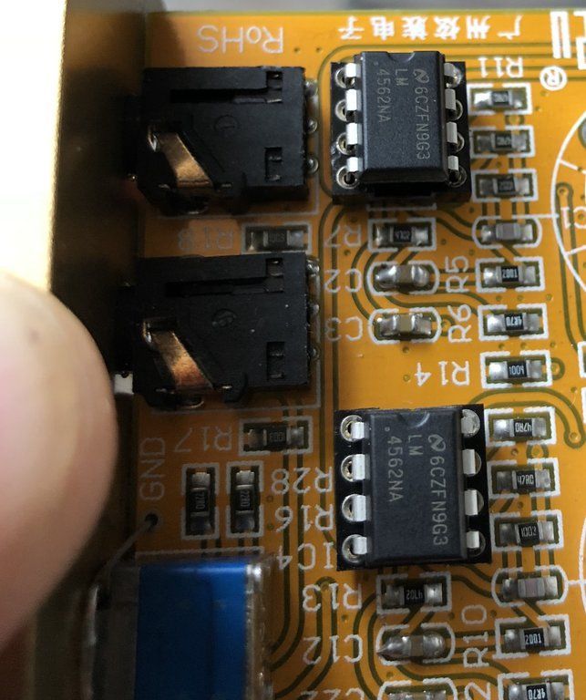

Kupiłem poprzez serwis Allegro u Amplifier_ics i przesłali mi takie o to ustrojstwo.

1 godzinę temu, gavron04 napisał:
A co jest nie tak z nimi?
Pomijam kwestię wyglądu daleko odbiegającą od oryginału.
Jednak po zaaplikowaniu od razu słychać obcięcie, wytłumienie całego pasma
...i do tego zdecydowanie wysoki szum.
Będę zamawiać z mousera, mogę dorzucić jedną kostkę LM4562 i jestem ciekaw jak wyjdzie porównanie u Ciebie obu kostek?
www.gavron04.diyaudio.pl układy audio
Dziękuję Gavron04 za kostki. Dziś je założyłem (śmiem twierdzić, że te z którymi Chińczycy wysyłają wzmacniacz również są podróbkami) tak czy inaczej dźwięk dopiero teraz stał się przyjemny, pełny i detaliczny. Scena jest zdecydowanie bardziej rozległa, poprawiła się stereofonia...co najlepsze to i zdecydowanie głośność się zwiększyła (tzn. na tym samym ustawieniu potencjometru słychać zdecydowanie głośniej). Wrażenie po aplikacji tych kostek dokładnie takie jak by ktoś zdjął koc z przetworników.
Zdjęcia opampów otrzymanych z Mouser
Jak ktoś się nie chce DENERWOWAĆ :) to proszę uważać na allegrowicza Amplifier_ics
Sprzedaje dosyć dużo fajnych kostek "przy okazji jak swoje zamawia", prosto z aliexpress.
Poniżej LM4562 prosto z mousera vs od tego allegrowicza :) Różnica 3-4zł względem oryginału z mousera.
W obecnej chwili mało kto w serwisie Allegro sprzedaje oryginały. Czysta wolna amerykanka :D
Sprzedający pytani o dokumenty zakupu...nie posiadają ich, zdjęcia wysyłają pobrane w sieci zamiast zrobione osobiście, opowiadają bajki typu: kolega sprowadzał ze stanów a wyglądają inaczej bo to kości które nielegalnie opuściły fabrykę.
Tudzież jeden ze sprzedawców pytany o potwierdzenie oryginalności OPA627AU które ma wystawione na Allegro, odpisał mi,że takimi nie handluje :D Nie wspominam już osób które rzeczowo pytane nabierają wody w usta.
Czasami to kilka groszy różnicy a jak w moim przypadku ogromna jakoś w dźwięku...i brak nerwów.
