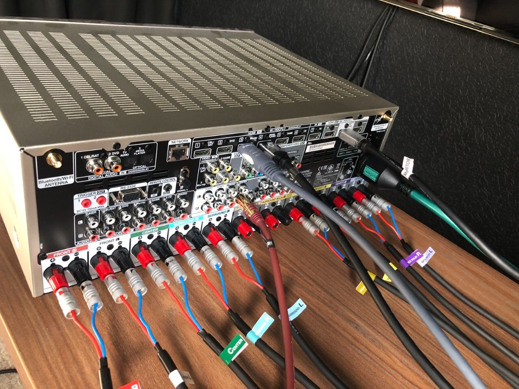

No wiesz po to są te naklejki by ich używać? ja jeżdżę na e-Bike (rower elektryczny) jak mam wolne to 60-80km czasnę w 2-3 godzinki... ale motor to tez radocha z jazdy... co do montażu mam już z głowy... teraz musze 4 panele pochłaniające kupić oraz obraz jakiś bo niby mam zasłony a ech jest...?
pewnie tak, ale ja ich nie mam, więc....

oczywiście, że są i to cała masa. Nawet tego woreczka nie otworzyłem ?Na wierzchu leżąła antena pokojowa, jakieś papiery we wrogich językach, a naklejki pod tymi papierami. Olałem.
Audiolab 8200CD+Roksan Kandy K2, Denon AVR-X3600H, plus komplet Dali Zensor 7.0 + Zensor Focal+Zenzor1 +Klipsch R-110SW. Było Onkyo TX-SR876, TX-NR676,duża wieża Diory kompletna, Altusy 120A, jeszcze dawniej Gramofon Artur + ZK140T
nie wiem czy mi sie będzie chciało. Te od atmosa pewnie tak, a reszta przy okazji. Kartka A4 tego jest, ale zgięta w pół i pod innymi papierami to mi umknęła.
