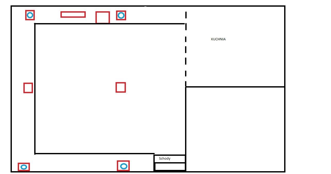

15 godzin temu, kowalmisiek napisał:
Na czerwono zaznaczone są miejsca w które doprowadziłem kable do głośników 7 + sub koło centralnego. Na niebiesko zaznaczyłem sobie 4x atmosy. Niestety ale podwieszany sufit będzie miał tylko 45cm szerokości bo z przyczyn technicznych nie może być więcej. Dlatego atmosy będą praktycznie nad frontami i surround'ami.
Sufitowe upchane po kątach to słaby pomysł, ale jak rozumiem, takie możliwości. Jeżeli ma być jak na rysunku to rozumiem, że siedzisz pośrodku (zaznaczyłem na zielono) - bo inaczej to już dokumentnie do d***.

Jedyny pomysł jaki jeszcze mam to że zamiast takiego C z regipsów zrobić prostokąt i wtedy zamiast z tyłu i z przodu to po lewej i prawej dać atmosy. O ile te z lewej będą w linii głośników to te po prawej już nie.
A nie możesz podwiesić po całości sufit żeby normalnie atmosy zamontować? Tak w ogóle to co tam masz? Belki? Żelbeton?

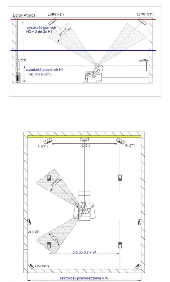

No i jeszcze PDF od Dolby to lektura obowiązkowa na początek.
Przeanalizowałem rysunki które są w tym pdf. Rozumiem z nich to że atmosy powinny być najlepiej pod kątem 45 stopni od głowy słuchacza w tył i w przód. Nic jednak nie znalazłem na temat odległości od słuchacza jak chodzi o lewo i prawo od kanapy. Przyjmując że miejsce na kino (pomieszczenie o którym mowa) ma wymiary 5,45 x 3,45 tą otoczkę z regipsów będę chciał zrobić na początku myślałem o 45cm to dawało by 2,55m. Trzeba było by przyjąć że z estetycznych przyczyn głośnik powinien być na środku tej otoczki z regipsu to trzeba oddalić oba o 20cm. Podsumowując w tym przypadku 2,55 + 0,4 daje nam 2,95 w zaokrągleniu 3m podzielić przez 2 wyjdzie że głośniki atmos były by 1,5m w lewo i 1,5m w prawo.

Widzę że kolega nie czytał uważnie lub przeleciał tak se o po obrazkach. Głośniki Atmos montuje się w taki sposób iż mnoży się szerokość pokoju razy od 0,5 do 0,7 czyli jak pokój ma 3,45 metra razy 0,5 daje nam rozstaw 172,5cm miedzy sobą i w takiej minimalnej odległości powinny być oddalone od siebie a w maksymalnej czyli mnożąc szerokość pokoju razy 0,7 daje nam 241 cm, przeważnie przyjmuje się po środku wymiar czyli u Ciebie były by Atmosy oddalone od siebie na 207 cm w szerokosci a po długości około 260-280 cm
Dziekuje Ci bardzo za odpowiedź. Czyli jak chodzi o szerokość powiedzmy że mieszczę się w skali 2,25cm. Może jeszcze trochę poszerzę te Regipsy żeby zejść do 2,15.
Napisałeś że po długości powinna być odległość 260-280cm. Na to też jest jakiś wzór? Bo z rysunków wynika że najniższy kont to 55 stopni do przedniego i 135 stopni do tylnego co przy wysokim suficie daje duzo wieksze odleglosci.
Wyliczyłem, wziąłem pod uwagę wysokość sufitu czyli standardowo 250 cm odjąłem 10 cm na wyspę GK dało 240 cm. Wysokość twoich uszu wziąłem standardowa czyli 100 cm, pozostaje 140 cm i jeżeli mamy kat 45’ z jednej strony jak i drugiej to przyprostokątna kata 90’ będzie miała tyle samo. Czyli rozstaw po długości będzie miał 280 cm miedzy kolumnami. I nie może być tez tak że przód dasz pod kątem 30’ a tylne pod 120’… ty musisz siedzieć idealnie po środku tych że głośników

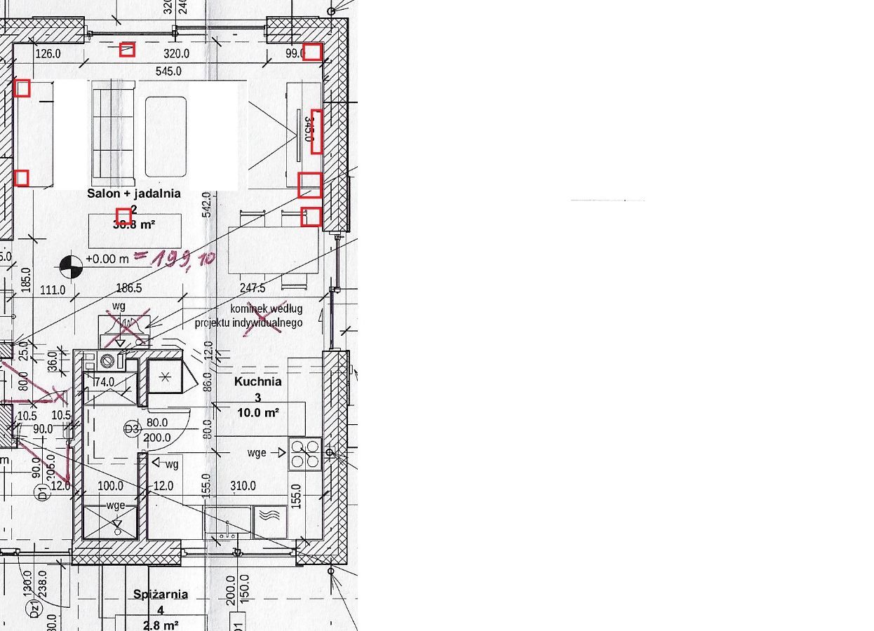

Podsyłam wam zdjęcie z projektu oryginalne i drugie w którym jest przerobiona ścianka pod TV. U mnie będzie po prawej stronie jak się patrzy na zdjęcie telewizor. Kable pod SL i SR mam wypuszczone już w podłodze więc manewru za bardzo nie mam. Jedynie zostaje mi manewrowanie SBL i SBR żeby uzyskać te 135 a 150 stopni i manewry kanapą. Jeśli liczyć do środka kanapy to odległości były by mniej więcej porównywalne patrząc na tyły i boczne. Z drugiej strony dla osoby która siedzi na krawędzi kanapy to już jest zbyt blisko rozumiem?
Kwestia jaką kanapę kupisz. Będziesz stawiać SL/SR to rozstaw je maksymalnie ile się da, postaraj się znaleźć w miarę płytkie kolumny. Kanapa trochę do przodu, ale to pewnie już wiesz jak kąty sprawdzałeś. SL będziesz mieć na środku wyjścia na taras czy to okno?
