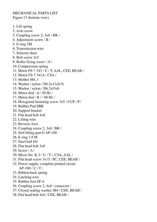

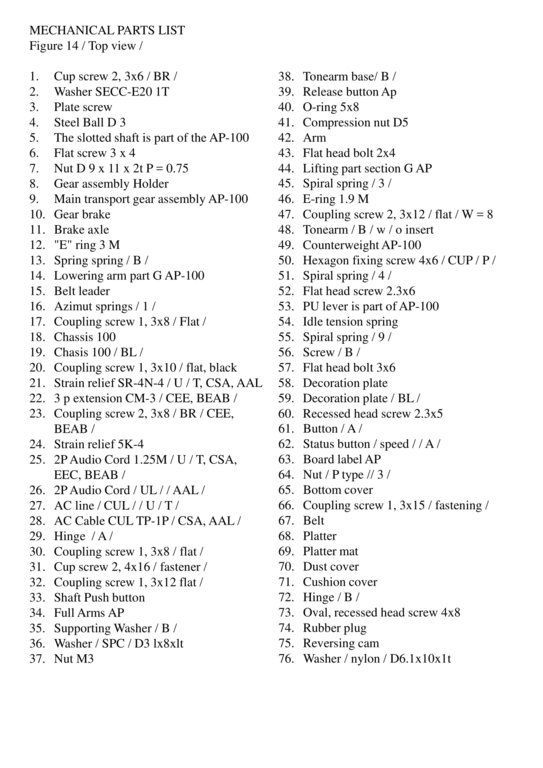

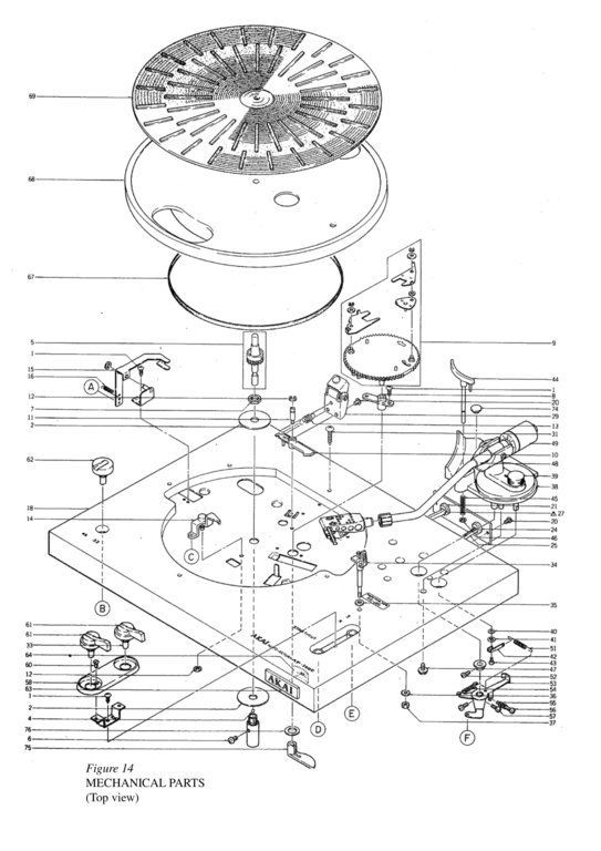

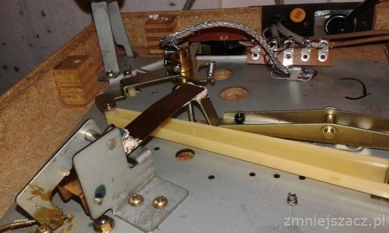

filipdm 11 Zgłoś Napisano 24 Stycznia (edytowane) Zamówiłem ten olej do windy jak jutro się wyrobię to go odbiorę. Czy możecie mi podpowiedzieć ja się za to zabrać? Gdzie mam ten olej dołożyć? Rozumiem, że muszę gramofon odkręcić od dołu i tam gdzieś będzie dostęp? Wrzucam zdjęcia z instrukcji serwisowej. Z góry dzięki za pomoc. Edytowane 24 Stycznia przez filipdm Udostępnij tę odpowiedź Odnośnik do odpowiedzi Udostępnij na innych stronach
bolo_senor 220 Zgłoś Napisano 25 Stycznia Z tego co tam widać , to musisz odkręcić dół . Na końcu windy będzie coś w rodzaju zapewne pierścienia , musisz to zdjąć i wyciągnąć windę do góry. Smarujesz pręt i składasz z powrotem jak nie będziesz wiedział jak to zdjąć daj zdjęcie. Na obrazkach słabo to widać co to takiego. Udostępnij tę odpowiedź Odnośnik do odpowiedzi Udostępnij na innych stronach

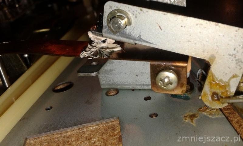

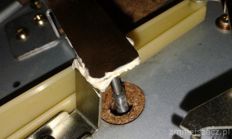

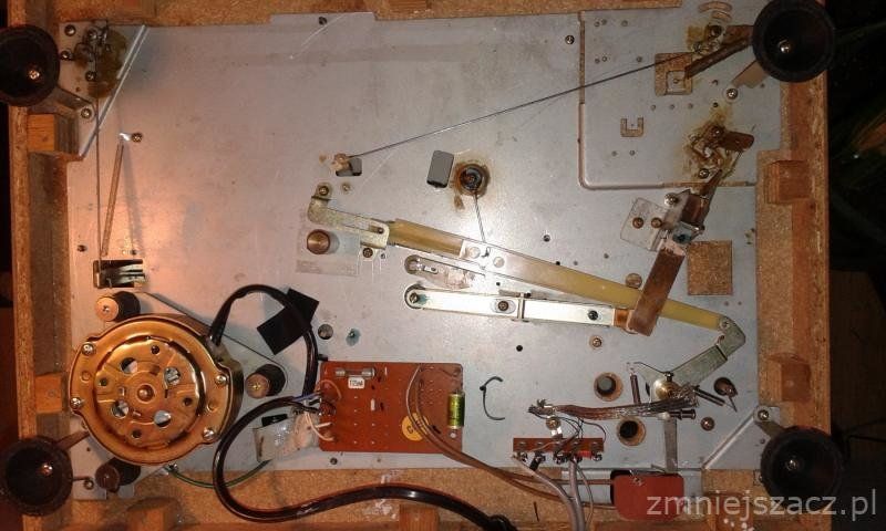

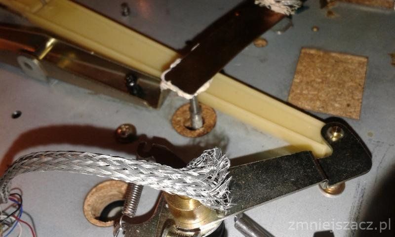

filipdm 11 Zgłoś Napisano 26 Stycznia Zrobiłem zdjęcia. Nie mam pojęcia co dalej. Udostępnij tę odpowiedź Odnośnik do odpowiedzi Udostępnij na innych stronach
bolo_senor 220 Zgłoś Napisano 26 Stycznia (edytowane) jak to jest winda to to ło trzeba zdjąć jest to chyba pierścień seegera Edytowane 26 Stycznia przez bolo_senor Udostępnij tę odpowiedź Odnośnik do odpowiedzi Udostępnij na innych stronach
filipdm 11 Zgłoś Napisano 26 Stycznia (edytowane) Dokładnie to jest winda. Czyli muszę zdjąć ten pierścień i wyjąć tą sprężynkę. Potem od góry wyciągnąć windę i przesmarować pręt? Nie wiem tylko czy mi nie będą blokować wyjęcia sprężyny te "blaszki"od mechanizmu, które stykają się z prętem. A ten pierścień czym najlepiej zdjąć żeby mi gdzieś nie wyleciał? Pinceta? Edytowane 26 Stycznia przez filipdm Udostępnij tę odpowiedź Odnośnik do odpowiedzi Udostępnij na innych stronach
filipdm 11 Zgłoś Napisano 26 Stycznia Nie mogę zdjąć tego pierścienia. Może wystarczy wysmarować tą sprężynę i napuścić do środka tego smaru? Udostępnij tę odpowiedź Odnośnik do odpowiedzi Udostępnij na innych stronach
bolo_senor 220 Zgłoś Napisano 26 Stycznia (edytowane) 21 minut temu, filipdm napisał: Może wystarczy wysmarować tą sprężynę i napuścić do środka tego smaru? próbuj Edytowane 26 Stycznia przez bolo_senor Udostępnij tę odpowiedź Odnośnik do odpowiedzi Udostępnij na innych stronach
filipdm 11 Zgłoś Napisano 26 Stycznia Tak mi wyszło. Wolniej opada niż na początku. Chyba już tak może zostać? Najwyżej dołożę jeszcze trochę tego oleju za jakiś czas. Dzięki za pomoc. Udostępnij tę odpowiedź Odnośnik do odpowiedzi Udostępnij na innych stronach

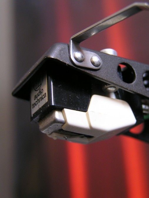

filipdm 11 Zgłoś Napisano 31 Stycznia (edytowane) Dołożyłem jeszcze trochę oleju do mechanizmu windy. Przy okazji mam jeszcze pytanie odnośnie wkładki. Prawdopodobnie jest to AT10/11/12. Nie ma żadnego innego oznaczenia. Zastanawiam się nad wymianą igły. Nie wiem co lepsze. Oryginalna AT12 szlif sferycznyhttps://allegro.pl/oferta/igla-oryginalna-audio-technica-ats-12c-ats12c-at12-7521307356 albo zamiennik ATN 12XE szlif eliptycznyhttps://www.wamataudio.pl/audiotechnica-system/8-atn-12xe-igla-gramofonowa-do-wkladki-audiotechnica.html?search_query=ATn+12+XE&results=28 Albo druga opcja wymiana wkładki na np Ortofona om10. Nie wiem co jest sens wieszać na tym Akai. W przyszłości planuję zmianę gramofonu, ale teraz niech ten Akai sobie w miarę przyzwoicie pogra. Nie mam też pojęcia jaki stary jest pasek, który mam teraz. Szukam nowego i nie wiem co dobrać. https://www.wamataudio.pl/paski/196-pf-203-pasek-638-mm.html - wymiary zbliżone do tego co mam teraz. 203 x 5 x 0,8 mm https://www.hifi-phono-house.de/en/phono-accessories/driving-belts/akai/3389/akai-ap-100-c-driving-belt tu 201x 5,5 x 0,9 mm https://allegro.pl/oferta/pasek-do-gramofonu-akai-ap-100c-fi-203-x-5-x-0-8mm-7721988515 Ten wamatowy byłby ok? Edytowane 31 Stycznia przez filipdm Udostępnij tę odpowiedź Odnośnik do odpowiedzi Udostępnij na innych stronach
seniortelefono 1184 Zgłoś Napisano 31 Stycznia Jeśli trzyma obroty to po co chcesz wymieniać pasek? Wamat ma dobre paski. Oryginalna igła z reguły jest lepsza od zamiennika. Jak odkręcisz wkładkę od headshell'a na górnej ściance powinna być nazwa. Udostępnij tę odpowiedź Odnośnik do odpowiedzi Udostępnij na innych stronach
filipdm 11 Zgłoś Napisano 1 Lutego 10 godzin temu, seniortelefono napisał: Oryginalna igła z reguły jest lepsza od zamiennika. Jak odkręcisz wkładkę od headshell'a na górnej ściance powinna być nazwa. Niestety na górnej ściance nic nie ma, już to przerabiałem wcześniej. O igłę pytałem bo się zastanawiam co lepsze oryginalny sferyk czy zamienny eliptyk? 10 godzin temu, seniortelefono napisał: Jeśli trzyma obroty to po co chcesz wymieniać pasek? Obroty sprawdzałem na wydrukowanej tarczy i żarówką led. O ile obroty 33 wydają się ok to z 45 jest coś nie tak. Mam wrażenie, że pasek nie jest w odpowienim miejcu na rolce (za wysoko?). Udostępnij tę odpowiedź Odnośnik do odpowiedzi Udostępnij na innych stronach
seniortelefono 1184 Zgłoś Napisano 1 Lutego 2 godziny temu, filipdm napisał: (za wysoko?). Wygląda, że tak. Może rzeczywiście jest za luźny. Kup nowy, wydatek niewielki. 2 godziny temu, filipdm napisał: co lepsze oryginalny sferyk czy zamienny eliptyk? Nie dowiesz się dopóki nie posłuchasz :-) Nie ma reguły w wypadku tanich wkładek. Udostępnij tę odpowiedź Odnośnik do odpowiedzi Udostępnij na innych stronach

filipdm 11 Zgłoś Napisano poniedziałek o 21:19 Miałabym jeszcze pytanie. Czy dacie radę zidentyfikować co to za igłą? Jakiś zamiennik szlif sferyczny? Udostępnij tę odpowiedź Odnośnik do odpowiedzi Udostępnij na innych stronach
gramofonik 7 Zgłoś Napisano poniedziałek o 21:47 (edytowane) 34 minuty temu, filipdm napisał: Miałabym jeszcze pytanie. Czy dacie radę zidentyfikować co to za igłą? Jakiś zamiennik szlif sferyczny? Zwykły zamiennik z igłą sferyczna, z grotem igły jak kołek osikowy do uśmiercania wilkołaków. Temu podobne, tyle że z oprawką w innym kolorze sprzedaje Wamat za 39 złotych. Jakość taka jak cena, bardzo niska. Nie kombinuj. Masz wprawdzie budżetowy model AKAI, ale to solidny budżetowy model, o ile prawidłowo trzyma obroty, z dobrym ramieniem. Dokup igłę, oryginalną Audio Technica 12XE , szlif igły 03x07 z grotem z nagim diamentem. Będzie to zestaw klasy tego gramofonu. Lub kup zestaw z oryginalnie montowaną w tym gramofonie wkładką PC-100, plus dobrą igłą np firmy Acutex, modele od 310 do 320. Edytowane poniedziałek o 21:54 przez gramofonik Udostępnij tę odpowiedź Odnośnik do odpowiedzi Udostępnij na innych stronach
