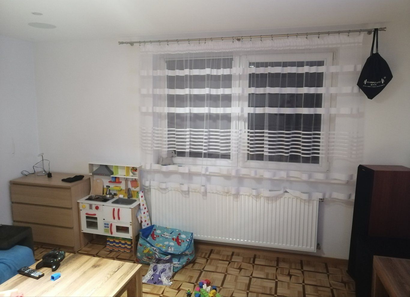

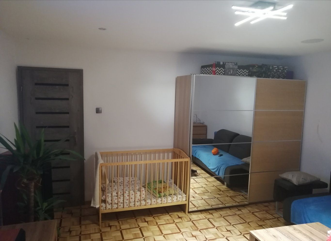

Po zmianie ustawień jest trochę lepiej, ale akustyka pokoju pozostawia wiele do życzenia.. Pewnie przez ten sufit podwieszany z gk bez wygłuszenia.
Pokój ma 4.5m x 4.35mIMG_20190210_181933.thumb.jpg.0db2abc15b4b278cfa0a6af594c9c08e.jpg

Ale sufit nie ma wpływu takie że basu będzie mniej. Zasadniczo to dalej nie wiem w czym problem mało ci basu to bo prostu podkręć do na subie.
A suba to przestaw mniej więcej tam gdzie kwiat najlepiej jak najbliżej środka pomieszczenia, lewa kolumna bardziej do środka, szafka bardziej wtedy w lewo bo miejsce po subie będzie a kwiata wywalić :D

Masz tzw echo jak klaszczesz czy gwiżdżesz? Goło trochę,  ale i tak ustawione musi być źle skoro narzekasz a sub o ile pamiętam 750w rms

Weź przestaw ten kwiat pod ścianę z lewej strony w tedy z subem wyjedziesz bardziej w prawo dostanie więcej oddechu tak jak lewa kolumna, to raz dwa zrób tak jak koledzy piszą daj głośniej suba, ustaw wszystko na small i 80hz i sprawdź jak to gra...
No w sumie to nie, albo nie końca potrafię to sprecyzować?
Kwiata zostawiłem ;) ale posłuchalem co do przestawienia całości i mam wrażenie, że w kwestii odsłuchu jest lepiej, co prawda bass stał się cichszy przez co musiałem zgłosić suba, ale bass jest wyraźniejszy - już tak nie dudni.

Dobrze zrobiłeś ale zamień lewa kolumnę z kwiatem , będzie ona w tedy miała więcej powietrza wokół siebie, a tak od siebie dzięki wielkie za odpowiedz... będę bardzo wdzięczny no i trzymam kciuki by się w końcu udało ustawić tak jak byś tego chciał
od siebie dodam iż skręć suba na godzinę 9 a następnie kalibracja jak ci ustawi suba na -4/-6 to w tedy daj na ampli więcej dB  lub dodaj na subie byś go słyszał wyraźnie ale z zrób wszystkie na 80hz i small gwarantuje ze sub będzie w tedy grał dwa razy głośniej ...
Przyczyny braku optymalnegop grania: sufit podwieszany z pustką (jak wysokie jest pomieszczenie do tego sufitu z K-G i ile ma wysokości ta pustka?) bez wypełnienia wełną, goła podłoga, pustawe ściany, no i ta szafa, której nie widać na zdjęciu (jk to wygląda?), a zapewne stoi z tyłu pomieszczenia. Do tego opisane już wyżej bardzo niskie odcięcie sub'a - poniżej 40 hz naprawdę nie dzieje się za wiele na bardzo dużej ilości ścieżek dzwiękowych, w każdym bądz razie nie dzieje się tam "ciągle" :))
Nie odbieraj tego jako krytyki, a raczej jako suche fakty o pomieszczeniu w odniesieniu do audio problemu.
Ponadto kolumny frontowe ustawione niesymetrycznie na ścianie frontowej - jak nie możesz ich odsunąć cokolwiek to możesz sporóbwać wstawić z tyłu, na próbę coś pochłaniającego: grube koce, kołdry, materace :) tylko tytułem testu, aby choć trochę zminimalizować odbicia od ścian z woofer'ów.
Koniecznie pobaw się ustawieniem sub'a, np. ustaw go na środku frontowej ściany, przed szafką tv, a nawet podnieś go i postaw na taborecie/krześle - zaobserwuj zmiany jakie to wniosło.
Pomieszczenie ma może 2.2m max 2.3m na wysokość do płyty gk od parkietu. Głośniki w suficie maja gł. montażową bodajże 13.72cm więc pustka ma 14-15cm max. Bez żadnej wełny itp. Tylko stalki i płyta.
Dzięki! W wolnej chwili spróbuję tak zrobić. Na podłodze jest parkiet więc też pewnie 'odbija' fale akustyczne. Ponadto pół szafy ma lustro więc też coś pewnie odbija. Wrzucam zdjęcia pokoju-z tyłu za sofą jutro dojdą dwie kolumny surroundowe Klipsch RP-240s.
//zdjęcia były zrobione wczoraj zanim zamieniłem suba z kwiatem.
