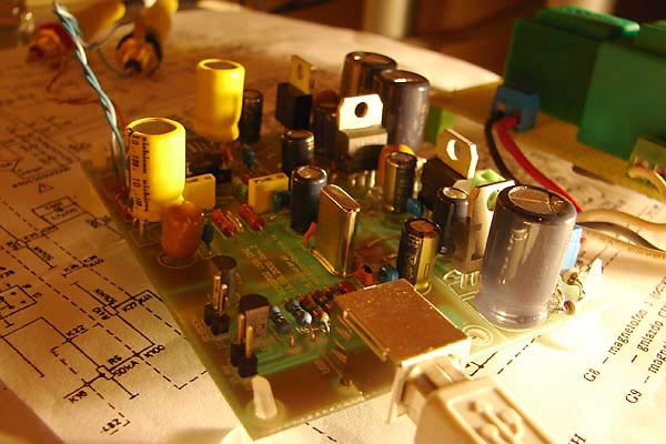

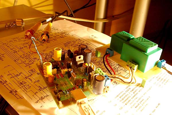

No to dokonało się... na razie bez ubranka, oto moja PCMka. Mile widziane komentsy. To mój pierwszy projekt audio budowany od zera :) takze dużo nauki przedemną. Te żółte nichicony są na podstawkach - będę polował na jakieś fajne MKT/MKP. Elektrolity to Panasonici FC. Maluchy na wyjściu - Vishay MKT. W trakcie składania kontrolowałem głównie napięcia na zasilaczu co by czegoś nie spalić. Moje zdziwienie było ogromne jak Windows wykrył "Głośniki USB" a po właczeniu Foobara poleciała muzyka :) Podejrzewałem, że gdzieś coś źle zrobiłem, ale jednak gra ! Jedyne czego nie sprawdziłem to ledy (wlutowałem goldpiny) ale tam nie ma co zchrzanić.
Oprócz kwesti tych kondziołków na wyjściu pozostaje kwestia obudowy... Planuje ją wykonac z tego co na zdjęcu... tylko że przejdzie ona "drobną" metamorfozę.

ladnie to wyglada :)
jakie wrazenia dzwiekowe?
ja planuje zamowic przedni i tylni panel wedlug wlasnego projektu w jakiejs firmie a boki góre i dół wykonac z drewna :), mamy wtedy alu fron i tyl i ladne drewno :) pozdro

A więc tak:
wrażenia słuchowe - wczoraj w nocy to za długo nie słuchałem, dzisiaj zaraz po przyjściu z pracy zabrałem się do tego :) Bas jest konkretny i punktowy. Średnica nasycona i chyba lekko pogrubiona - kobieta określiła to jako "wyraźniejsza", wysokie są moim zdaniem wycofane i to wartoby poprawić, nie żeby było tragicznie, jednak na moje powinno być lepiej. Całość jest jakby taka... hmm delikatnie tłusta :D Mogłaby mieć lepszą rzeżbę ;) Aczkolwiek dajmy się wygrzać elektrolitom, a z czasem wymienię pewnie te nichicony na BG jak sugerujesz. W każdym razie w cięższej muzie sprawdza się świetnie (testuję na Rammstein'ie).
Kwarc standard - jak będzie jakieś zamówienie do OMIGu robione to sie przyłączę. Czemu trafo niefajne ? Pozatym większego nie upchnę do tej obudowy. A zasilanie digitalne i analogowe przepisowo rozdzielone :]
Mam podobne odczucia co do niskich tonow, gora mi pasuje.
Moja karta ma jakies przypadkowe pojemnosci (ktore napewno wymienie) ale gra cudnie :))
Siedze od 14 i nie moge sie nasluchac...
