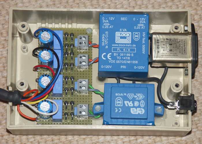

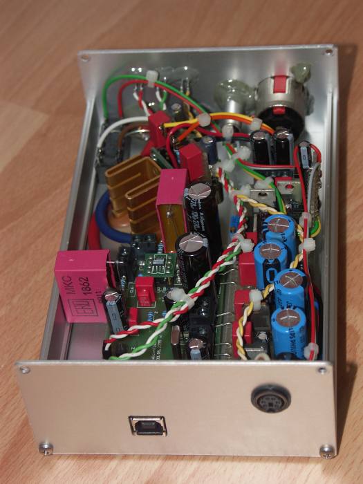

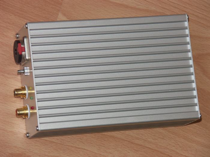

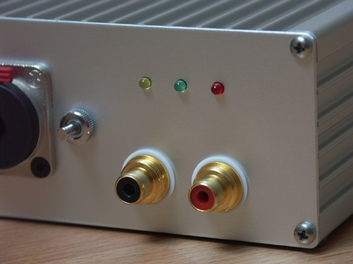

Witam - kolejne wersje mojego DACa PCM2702 zblizaja sie wielkimi krokami wiec postanowilem swojego sprzedac :) Wersja super ekstra - grala u mnie jakis czas i naprawde to gra :) DAC ma osobny zwenetrzny zasilacz z dwoma zalewanymi trafami i dwoma podwojymi szybkimi mostkami - osobne uzwojenia na kazde napiecie :) Jezeli ktos z was jest zainteresowany to prosze o kontakt na maila :) DAC jest naprawde bardzo porzadnie wykonany co widac na zdieciach i ma zintegrowany wzmacniacz sluchawkowy na TPA6120A2!!! ktory czesto wykorzystuje tez jako normalne wyjscie audio - czasami sterujac bezposrednia GainClonem lepszy dzwiek jest z TPA6120 niz bezposrednio za opampem :) Wyjszie na TPA6120 jest odlaczane przekaznikiem. Reszta - czyli szczegoly na fotkach :)
i jeszcze kilka szczegolow :)
