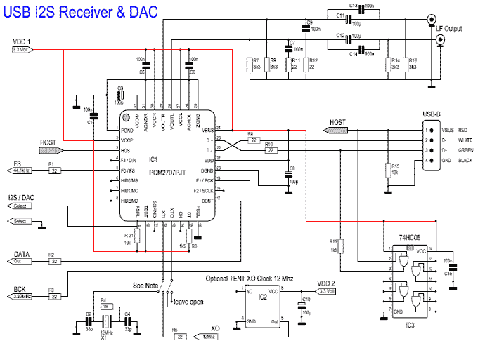

Proszę o zwrócenie uwagi na układy PCM 2707 z możiwościa zrobienia konwertera z wyjściem I2S oraz PCM 2706 PJT z mozliwośćia regulacji wzmocnienia

Jezeli chodzi o PCM 2806/7 to proponowałbym płytkę w rodzaju tej z:
Jest bardziej uniwersalna: posiada wyjscia audio, I2S, różne opcje na zegar, i miejsce na scalaczek 74HC08
Też bym się pisał na taką płyteczkę :-)
