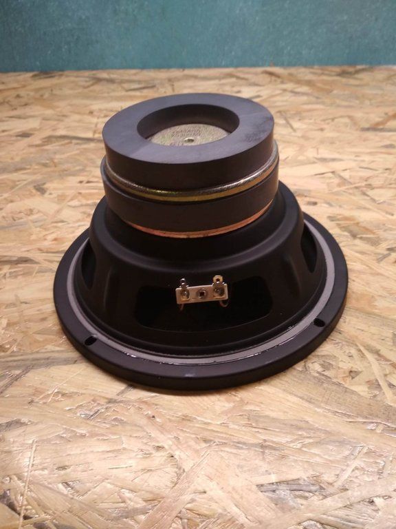

Gdzie mogę kupić taki sam głośnik?
Therion

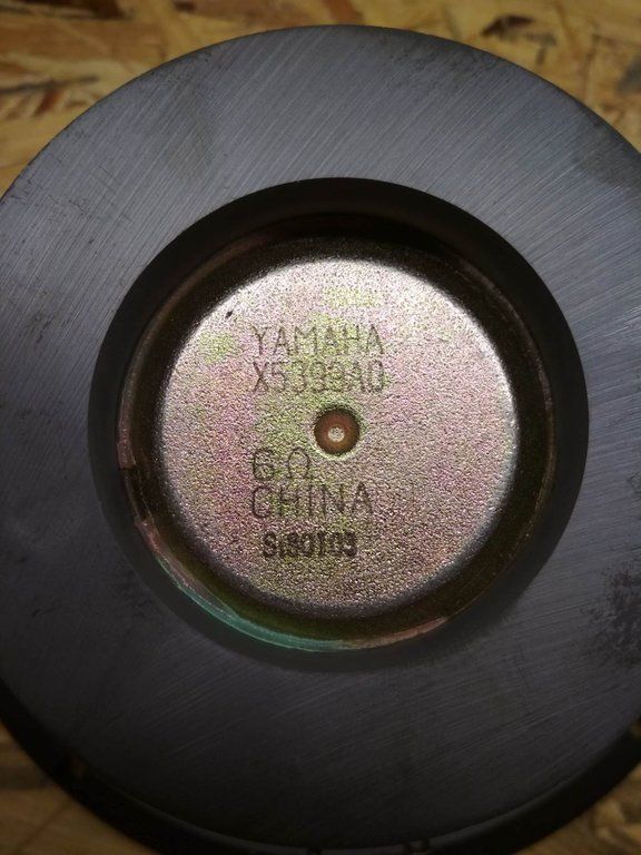

Jest z SUBa kolegi. Z tego co się orientuję, musi miec takie same parametry lub najlepiej, gdyby był taki sam.
Dokonał żywota?
Jesli tak, szukaj suba z padniętą elektroniką, bo samego głośnika nie uświadczasz.
To długa droga i nie gwarantuje sukcesu, więc mozna poszukać głośnik do obudowy, co też może okazać się trudne, jeśli jest np nietypowo mała, lub dziwnie strojona.
6ohm to nie problem- podejrzewam, że wzmacniacz poradzi sobie i z 4-ohmowym głośnikiem. Jeśli oryginał nie ma dodatkowych "bajerów", jak np podwójna cewka, czy sprzężenie, to znaleźć można trochę zamienników. Byle były znane ich parametry T-S, bo inaczej nie przeliczysz skrzynki.
Łatwiej będzie zacząć od skrzyni i jej budowy - BR czy zamknięta czy PP.
Możliwe, że jeśli to BR o określonych wymiarach ( litry plus czynna średnica tunelu i długość )
i strojeniu to może się okazać, że jest wiele lepszych niedrogich głośników.
