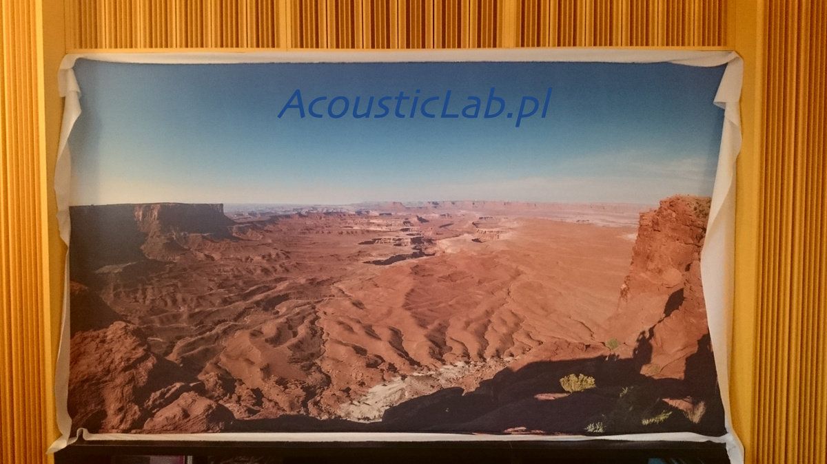

Zależy jakie pasmo ma pochłaniać ten absorber.
Piszesz o płótnie do wydruków Canvas, które jest zaimpregnowane warstwą chłonącą tusz i po zgięciu na 180 stopni łamie się i potrafi się wykruszać. Zaletą jego jest kontrast i wysoka jakość wydruku. Akustycznie pochłania niskie częstotliwości i im wyższe tym słabsze pochłanianie.
Jeśli ma pochłaniać szerokopasmowo to tkanina po dmuchnięciu w nią musi przepuszczać powietrze. Ja w moim pokoju zastosowałem taką tkaninę, a za nią schowałem dyfuzory i ustroje hybrydowe. Zaletą tej tkaniny jest przezroczystość akustyczna. Wadą jest lekkie rozmycie szczegółów, lecz ja siedzę prawie 4,5m od przedniej ściany i nie stanowi dla mnie to problemu.
Ustroje dopasowane do Twego wnętrza.

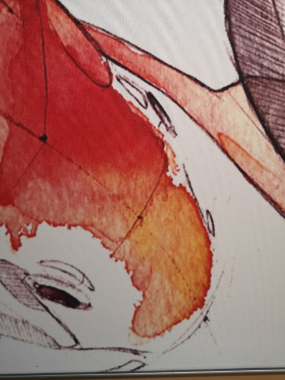

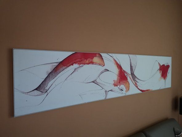

Posted (edited)
Hej szukaj firmy która drukuje tremosublimacyjnie , dobra jakość wydruku , można na flagowym , bardzo duża ilość dostępnych materiałów (  elastyczne, przepuszczające itp itd )  , dobierzesz tkaninę typu maskownica na głośnik z pełnym dowolnym nadrukiem nawet w 300dpi , fakt nie będzie miało kontrastu jak na canwasie ale tu chodzi o funkcje .
Ps. przez ograniczenia wielkości pliku nie widać na tych zdjęciach niestety jakości. 😞
