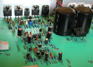

To Musical Fidelity Electra 11
siedzą w nim same Jamicony, ich wymiana w CD dała spore zmiany na lepsze...
posiadam cały komplet Panasonica FC
więc do wymiany byłoby na:
Panasonic TSHA 10000uF/50V - 2 szt (tylko te rozmiarami wchodzą do Elektry - jest bardzo niska)
Panasonic FC 10uF/50V - 6 szt
Panasonic FC 100uF/50V - 2 szt
Panasonic FC 100uF/16V - 3 szt
Panasonic FC 220uF/16V - 2 szt
Panasonic 1uf/50V - 2 szt
Zdecydowałbym sie też na wymianę mostka prostowniczego na cos
mocniejszego i lepszego, nie mam jednak takowego.
Zdjęcia wrzucę jutro.

Obiecane zdjęcia.
[obrazekLUKASZ-242954_1.JPG] [obrazekLUKASZ-242954_2.JPG] [obrazekLUKASZ-242954_3.JPG]

I jeszcze te
[obrazekLUKASZ-242955_1.JPG] [obrazekLUKASZ-242955_2.JPG]

Wypadalo by go wymienic. Mostka bym nie ruszal. Wyglada na mocny jakies 6 A.
Kondensatory moge wymienic. Wawa-bemowo. Mail w o mnie.
Panasonic powinien lekko wygladzic brzmienie. A jakiej firmy sa orginalne kondy?
mozna tez zmienic potencjometr na jakiego s Alpsa bedzie duzo lepiej.
