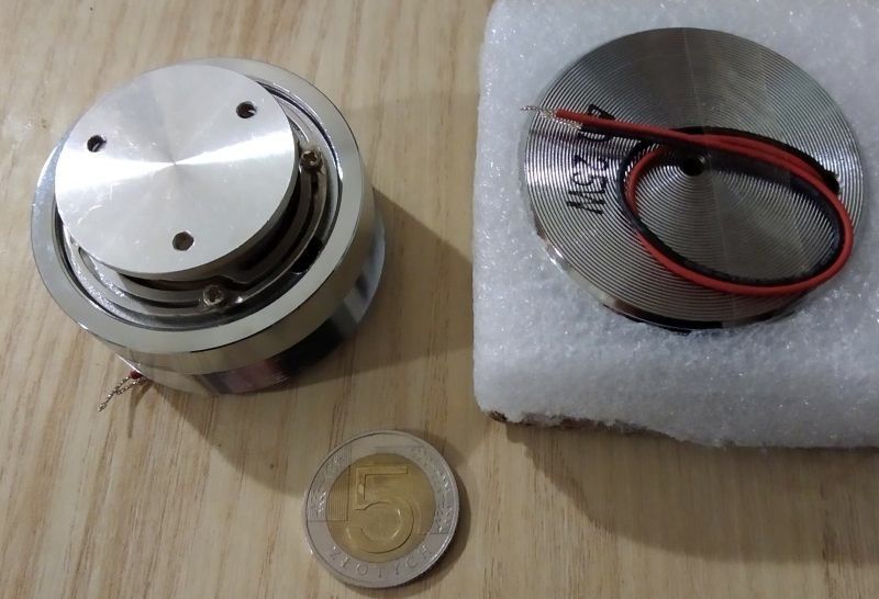

Do mnie tymczasem przyszły dwa takie maleństwa
Porządnie  zapakowane, wyglądają dość solidnie mimo że małe. Po przetestowaniu napiszę - jeżeli działa to fajnie, bo tanie to jest.
A ciężkie są? Bo jeśli nie to bym się zdumiał, że to daje efekt (tak patrze na wielkość obok 5 zł).
Tak, dość ciężkie, w dodatku w odróżnieniu od tych dużych cały mechanizm lata a nie tylko coś w środku. Na razie mam w chacie hydraulikę, więc to musi poczekać ?
Tak samo jak butkicker - lata cały. W takim razie nawet te maleństwa powinny dawać radę, a zaleta jest taka, że możesz ich kilka włączyć w odpowiednie miejsca i stuningować sobie fotel lepiej niż jednym dużym.... tylko teraz pytanie jak to napędzić? da się kable łączyć szeregowo?

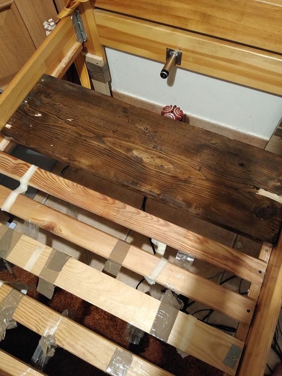

To co wykombinowałem jest na zdjęciach działa naprawdę nieźle. Ogólnie z 6 prób zrobiłem - np deska zbyt blisko krańca łóżka (tam gdzie głowa) zamiast trząść, wydaje jakieś stuki, strzały i dziwne słyszane odgłosy - podejrzewam, że poprostu prowadnice na których są deski są zbyt słabe i na krańcach to przeważa. Jak cofnęłem ok 25 cm - jest w pełni ok, ALE: teraz deska jest niebezpiecznie blisko odcinka lędźwiowego kręgosłupa a boli i bez tego (i powaga... boli bardziej po seansie). Ratuje się kładąc kołdrę pod barki, wtedy odcinek lędźwiowy nie dotyka materaca, jeżysz na barkach i dupie.... ?
W planach będzie wymiana drewnianych szyn w całym łóżku i przesunięcie dechy tak, by leżała pod tyłkiem - ma lepszą amortyzacje.... ale to jak będzie zimniej, bo w tak gorąco w mieszkaniu, że musiałem założyć ręcznik na łeb by pot nie kapał mi na wiertarkę.... dam znać jak to zadziała.
Tujela to tak naprawdę, rurka i 2 mocowania do niej. na rurkę nakleiłem warstwę plastra, wbiłem to młotkiem i zmontowałem bardzo solidną tuleje.... powinno być ok. Mam takie wrażenie, że można by z tego biznes zrobić jakby się dogadać z tapicerem jakimś, bo trochę wymaga zabawy by mebel do tego shakera skonstruować.
Zaloguj się, aby zobaczyć treść (możliwe logowanie za pomocą ) lozko1.thumb.jpg.63689b51ca6d988e2096ceb6795093ae.jpg
Zaloguj się, aby zobaczyć treść (możliwe logowanie za pomocą ) Edytowane przez baron_bartek
Ostatecznie (chyba już nie ruszam) przesunąłem dechę w mniej więcej połowę łóżka (poniżej dupy przy oglądaniu). Dałem jeszcze matę między deskę a łóżko (tam gdzie wkręty, żeby było słychać trzasków i drewnianych stuków).
Efekt ok!
Generalnie shaker zwykły byłby lepszy, bo nie było by tych cyrków z tulejami i zapewne niektórych stuków, ale w cenie 200 zł jestem mega zadowolony!
