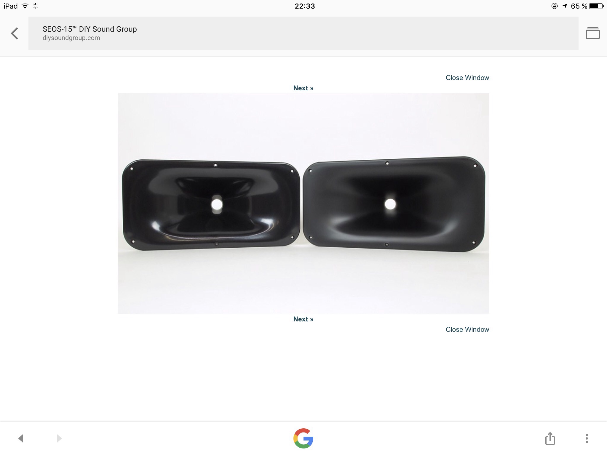

Ja bym wybral ten 1747 (ma nizsza dolna czestotliwosc graniczna 1kHz, dajaca ci wieksze pole manewru)
Optymalny zakres Faitala konczy sie przy 2kHz
CDX1-1446 to niezbyt dobry wybór - będzie trzeba woofer ciąć wysoko
ja bym tego Faitala ciął przy max. 1 kHz

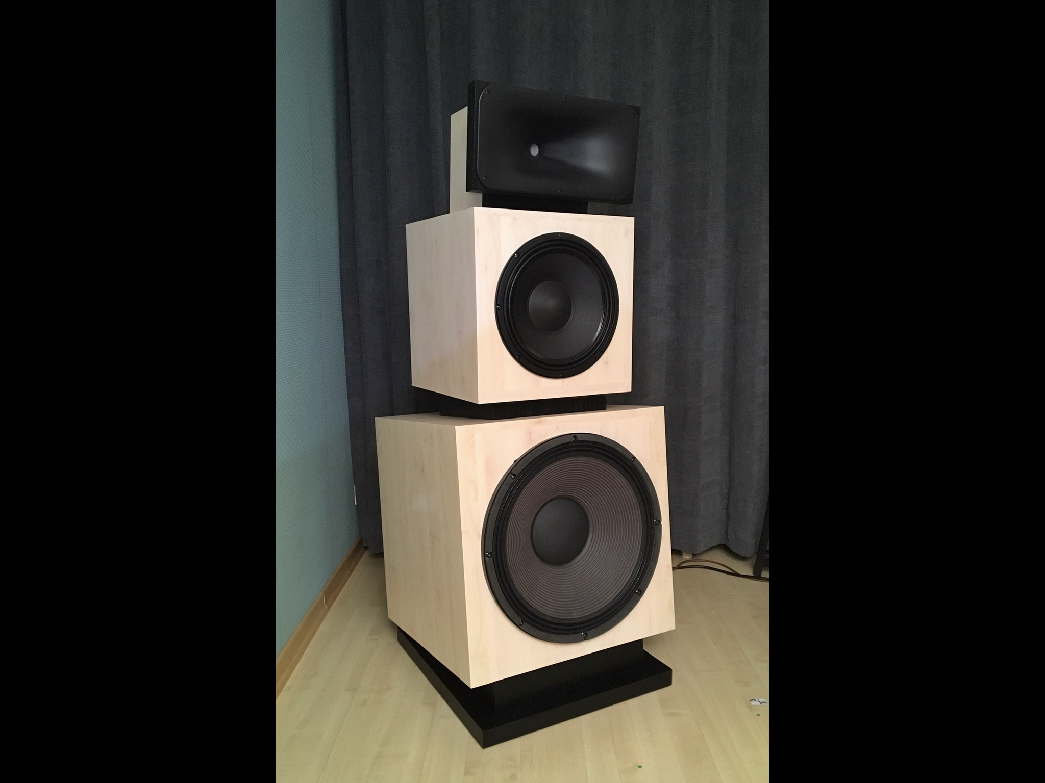

Mam go w swoich starych 3Cube w kombinacji z Seos15
Aktywna zwrotnica z podzialem w okolicach 1,4kHz
BTW.
Te 3Cube aktualnie stoja bezrobotne w kacie i sie kurza. Jesli ktos jest zainteresowany zakupem, to prosze sie meldowac.
To jest wersja bez zwrotnic i bez przetwornikow niskotowych 18“ (przejalem je do nowych zestawow)
Aby je skompletowac do topowych zestawow glosnikowych wystarcza dwa przetworniki 18“ i dwa altywne moduly np. Hypex FA123 albo Fa253

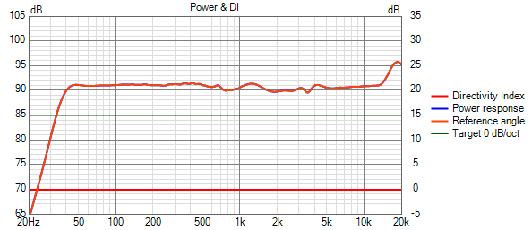

Na stronie w  pomiarach pojedynczych przetworników nie jest tak gładko. Przy wygładzaniu 1/3oct. u mnie symulacja wygląda tak:
Zaloguj się, aby zobaczyć treść (możliwe logowanie za pomocą ) Edytowane przez jurek
Przyznaje, ze nie jestem ekspertem od takich analogowych symulacji, ale nadal w taki perfekcyjny przebieg nie wierze.
Nawet przy uzyciu agresywnej aktywnej/cyfrowej linearyzacji bylo by to wyzwaniem.

20 minut temu, xajas napisał:
Bardziej ciekawy jest ten perfekcyjny bas „jak od linijki“ i przy tym zejsciu
Przyjąłem obudowę ok. 150 litrów i strojenie ok. 40Hz. Przy uwzględnieniu kompensacji BS z grubsza by się zgadzało:
