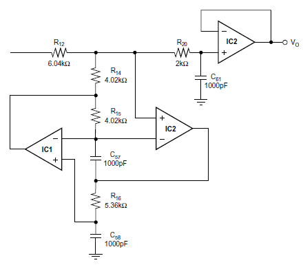

Dla przykładu.
Pavel Ruzicka w PCM1704
zastosował zwykły filtr 2-go rzędu.
Ten sam filtr stosuje też DIYInHK w swoich PCM1702 i PCM1704
W wielu kultowych odtwarzaczach na PCM1702, choć Denon zastosowany najprostszy butterworth, jak specyfikacji producenta.
.3lite (diyaudio.pl) w hi-endowym AD1865N zastosował bezkompromisowy, ale bardzo rozbudowany butterwort.
Jakie filtry są w waszych DAC?

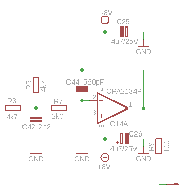

Ja dla PCM63 stosuje prosty układ ale na dobrych opampach. Daje szybki, dynamiczny, dociążony dźwięk czyli tak jak lubię. Dobór opampów nie jest przypadkowy! Cięcie na 75kHz czyli pod oversampling. Zminiając R13 można dostosować do każdego DACa prądowego SE.
