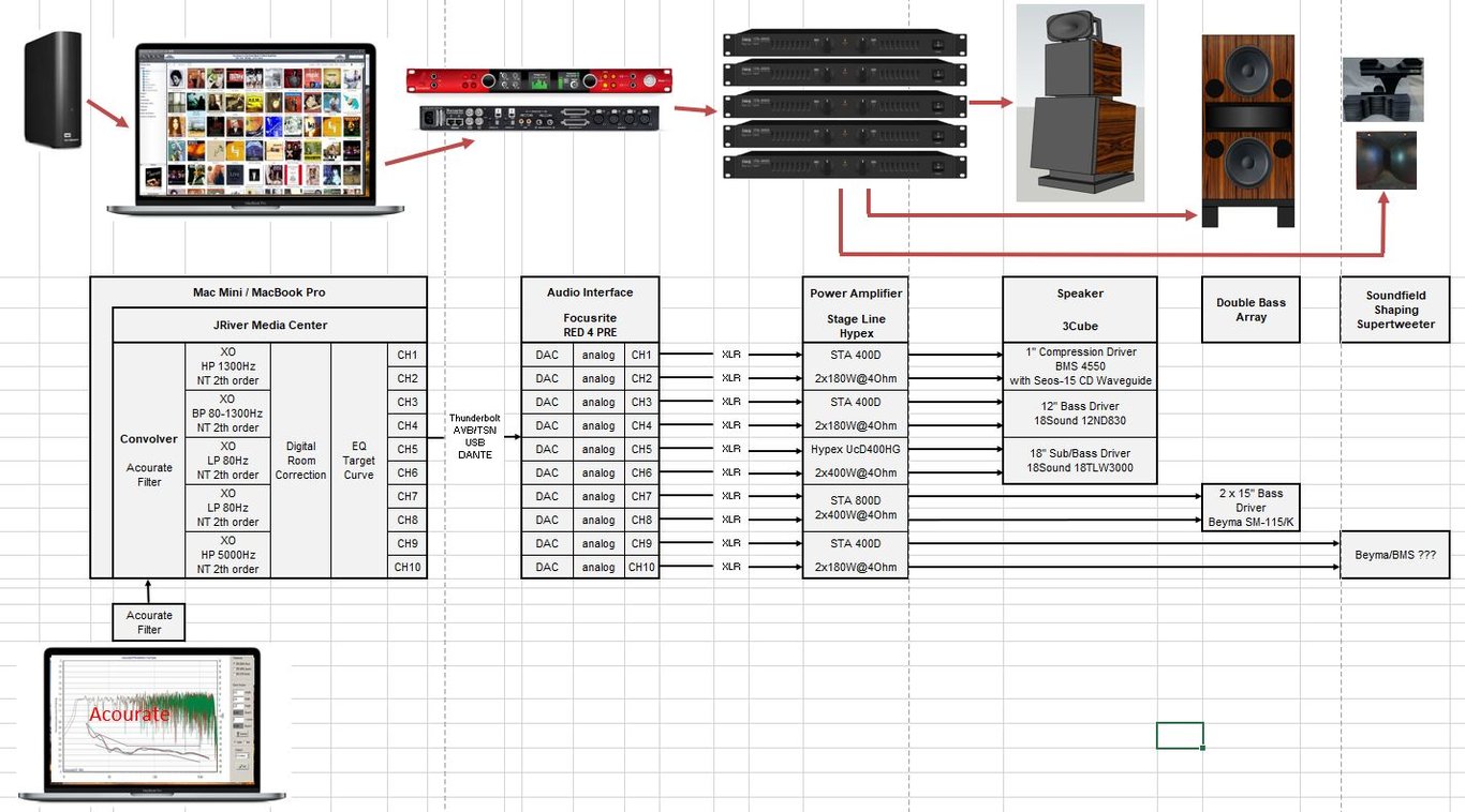

Taki "Audio Interface" potrzebuje, by wysterowac 5-drozny aktywny zestaw glosnikowy (2x5=10 kanalow).
To nic innego jak 10-kanalowy przedwzmacniacz z 10 przetwornikami DAC w jednym ustrojstwie

1. Jesli twoj Amplituner ma wejscia analogowe wielokanalowe wejscia (5.1) np. na zewnetrzne procesory, to mozesz go uzyc jako wielokanalowej koncowki mocy i w dalszym ciagu uzywac regulacje glosnosci Amplitunera. To byla moja pierwsza najprostsza konfiguracja, od jakiej zaczalem (Denono2801)
2. Pokretla we wzmacniaczach koncowych uzywam, by dopasowac optymalnie poziom glosnosci poszczegolnych torow do siebie, bo kazy przetwornik (niskotonowy, sredniotonowy, wyokotonowy) ma inna sprawnosc (od 95dB do 117dB). Gdybym to robil za pomoca procesora DSP, musial bym extremalnie obizyc poziom toru sredniotonowego i wysokotonowego poprzez  EQ/cyfrowo, co prowadzi do strat rozdzielczosci.

To jest powod, dla ktorego zaprzestalem budowy wlasnej koncowki z 10 Modulow Hypexa w jednej obudowie i kupilem de facto te same Hypexy ale jako 5 osobnych koncowek stereo z regulatorami glosnosci. Problem polegal na zbudowaniu 10 potencjometrow na wejsciu w wersji symetrycznej. Nawet rozwiazanie pasywne bylo dosc kosztowne.
Te gotowe koncowki mocy byly takie tanie, ze nie oplaca sie budowac samemu
Potencjometr na Audio Interface steruje sumaryczna glosnosc wszystkich kanalow
Najprawdopodobniej nastepny Audio Interface (motu 828es) ma zabudowana regulacje poziomu sygnalu wyjsciowego poszczegolnych kanalow, to wtedy nie potrzebuje tych potencjometrow na kocowkach.

spojrzyj na zalaczony schemat, to zrozumiesz
2x wysokotonowy
2x sredniotonowy
2x niskotonowy
2x tylny subwoofer (DBA)
2x superwysokotonowy

Nie mam 10, ale blisko temu. Bardzo chętnie zmniejszyłbym liczbę. Niestety dsp + dac w jednym pudełku to 3 tys. eur wzwyż. Gdy potrzebujesz 8-10 kanałów, to można tylko za DSP wydać 10-20 tys. Więc trzeba kombinować.
