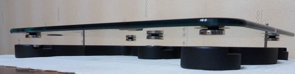

Mam tą przyjemność że dotarła do mnie platforma lewitująca. Dlaczego lewitująca bo urządzenie posadowione na niej unosi się w powietrzu bez styku z podłożem.
Jest to platforma magnetyczna RELAXA 530 Pearl Evo by Sivano Cremonesi. Platforma wykonana jest z solidnej podstawy i blatu który przy pomocy magnesów unosi ją w powietrzu. Aby zachować stałe położenie w podstawie są 2 bolce które wchodzą w górny blat. Uprzedzając pytania magnesy w żaden sposób nie oddziałują na urządzenie postawionej na niej. sprawdziłem kładąc metalowe elementy na górze blatu gdzie są magnesy i nie ma żadnego oddziaływania. Platforma oprócz tego że spełnia swoje zadanie to również pięknie się prezentuje. Czy może być lepsze odizolowanie od podłoża i warunków zewnętrznych. Ja sobie nie wyobrażam. U mnie stanął oczywiście gramofon (ale podobno równie dobrze działa z CD) Cóż mogę Państwu napisać Jest zdecydowanie lepiej tak zdecydowanie. Zrobiłem takie doświadczenie platformę postawiłem na stole wysypałem na niej ziarna kaszy i uderzałem pięścią w stół ziarna na platformie leżały niewzruszone te same ziarna wysypałem bezpośrednio na ten stół i uderzałem pięścią ziarna zaczekały skakać po całym stole ?
Muzyka stała się jeszcze bardziej namacalna pojawiły się drobne niuanse które do tej pory były ukryte lub gdzieś umykały. Wszystkie dźwięki zdecydowanie czystsze. Trudno to opisać ale w czasie  przesłuchania  płyt z użyciem platformy stwierdzam że w płycie analogowej tkwi tak duży potencjał tylko trzeba go wydobyć
Jako ciekawostka ta platforma na japońskim dość hermetyczny rynku audio zdobyła wyróżnienie za Design, innowacyjność i za realny wpływ na brzmienie co mogę tylko potwierdzić

Będę niestety względem tej konstrukcji krytyczny.
Pomysł dobry, w wykonaniu tkwi jednak pewien haczyk. Otóż poduszka magnetyczna jest super, ale to nie calkiem tak, jak przedstawiasz. Tłumi drgania, ale WYŁĄCZNIE PIONOWE.
Bolce prowadzące skutecznie przenoszą drgania poziome, bo być muszą, żeby półka nie ześlizgnęła się na bok.
Gadżet jest efektowny, jednak lepiej działają platformy na sprężynach lub zawieszeniu gumowym, które tłumią drgania w każdej płaszczyźnie.
Jaki ten współczesny świat jest dziwny- walczy z tym, co czterdzieści lat temu było nie do pomyślenia. Mój Dual z tamtego okresu "platformę antywibracyjną" ma wbudowaną w konstrukcję i takie wynalazki nie są mu do niczego potrzebne. I ciągle spokojnie odtwarza płytę, gdy uderzę pięścią w półkę, na której stoi. ?
Jeszcze jedno- zamiast bolców klekoczących w dziurkach, lepiej by było (choć drożej i z większą komplikacją konstrukcji) zastosować konstrukcję na zasadzie drążków Pancharda.

Ciągle nie mogę zrozumieć czemu ludzie wypowiadają się pisząc przy tym bzdury nie widząc na oczy urządzenia i go nie testując. Ale to jest niestety domena polskiego społeczeństwa niestety  że każdy się zna na wszystkim mimo że na oczy nie widział urządzenia.
Nic się nie klekocze ponieważ otwór pod bolce w górnej platformie wypełniony jest krążkiem teflonowym to raz a oprócz tego jest minimalny luz który pozwala na tłumienie również drgań poziomych
Chyba chodziło o drążek Panharda Jest to konstrukcja która nadaje się do ustrojów gdzie działają duże siły jej działanie nie jest po prostu tak delikatne i czułe aby zastosować je  w takim urządzeniu
Czy w trakcie odtwarza plyty bolec dotyka scianek bocznych / teflonowego krazka? Jak duzy jest odstep/roznica srednic -> luz?

Wystarczy najmniejszy nierownomierny rozklad ciezaru w gramofonie (np. Talerz po lewej jest ciezszy niz ramie po prawej) i juz caly system zapada sie na lewej stronie i opiera sie nacentrujacym bolcu. Jak chcesz to wszystko skompensowac i doprowadzic do rownowagi?
Platforma może rzeczywiście nie jest tania ale w Polsce jej cena to ok 4tys Wbrew pozorom Konstrukcja takiej platformy nie jest wcale taka prosta dobór magnesów i ich umiejscowienie aby zachować poziom. Gramofon nie musi lewitować ale dobrze jak jest odseparowany od czynników zewnętrznych Wbrew pozorom jest to bardzo delikatne urządzenie i dobrze jest zapewnić mu jak najbardziej optymalne warunki pracy.
 Patrz powyzej -> nierealne, kazdy gramofon jest inny i laczny rozklad obciazenia gramofon+platforma sie zmienia z gramofonem
Chyba ze roznice w stopniu „zapadania“ sie w zaleznosci od rozkladu obciazenia sa minimalne, to wtedy mozna by te male nachylenie „zignorowac“.
Albo by trzeba przesuwac gramofon na platformie, az znajdziesz takie ustawienie, przy ktorym wszystkie magnesy maja ten sam odstep

Luz jest jest taki że bolec swobodnie przechodzi przez otwór w krążku ale aby odpowiedzieć na pytanie jaka jest różnica średnic musiałbym mieć suwmiarkę i to pomierzyć Może uda mi pożyczyć to Panu odpowiem

Nie rozumiem tej sugestii Proszę pożyczyć i sprawdzić wtedy na pewno rozwieją się Pana wątpliwości Po co dywagować ?
Nie rozumiem co tu jest nie do zrozumienia.Jesli obciaze platforme nierownomiernie, czyli srodek ciezkosci wypadnie np. po lewj stronie, to platforma „zapadnie“ sie po lewej stronie i bedzie lekko skosna. Jesli „bardzo lekko skosna“, to mozna to zignorowac
Zabudowana poziomica sugeruje koniecznosc przesuwania gramofonu w celu wypoziomowania calego zestawu.
Zamiast sypac ziarna na platforme i stukac po stole, prosze postawic dwie szklanki wody po lewej stronie i zrobic zdjecie calosci

Pomysl ciekawy, ale nie przemyslany do konca.
Konsekwentnym rozwiazaniem bezdotykowego wyposrodkowania bylo by uzycie zamiast bolcow dalszych magnesow (poziomych)

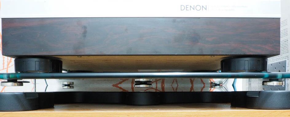

Zajebista rzecz, sam bym sobie taką nabył do otwarzacza ale sprawdzałem i tył mam dużo bardziej obciżaony, także przez ciężkie przewody.

Proszę spróbować pożyczyć i sprawdzić Kolega używa pod CD

Jesli obciaze platforme nierownomiernie, czyli srodek ciezkosci wypadnie np. po lewj stronie, to platforma „zapadnie“ sie po lewej stronie i bedzie lekko skosna. Lesli „bardzo lekko skosna“, to mozna to zignorowac emoji6.png
Zabudowana poziomica sugeruje koniecznosc przesuwania/wypoziomowania gramofonu
Gramofon raczej ma środek ciężkości w środku a wszelkie odchylenia są minimalne. Stawiając swojego dość ciężkiego Denona nie zauważyłem żadnych skosów a poziomica posłużyła mi do weryfikacji całego stolika i regulowałem minimalnie nóżkami od stolika nie przesuwając gramofonu. Ale w przypadku kiedy rzeczywiście rozkład środka ciężkości będzie mocno zachwiany (np wzmacniacz który ma transformatory po jednej stronie) na górnej platformie może pojawić się skos (sprawdzę to dziś wieczorem)
Poza wszystkimi już widocznymi ale, dodam jeszcze jedno ale - aby utrzymać w "lewitacji" kilkukilogramowy ciężar, magnesy muszą być dosyć silne a co za tym idzie pole magnetyczne dość znaczne - czy ono jest w przypadku gramofonu pomijalne dla działania wkładki i igły?
Podobnie zresztą w przypadku plejera CD - nie przeszkadza ono elektronice, napędowi, laserowi?
Taaaa, szczególnie taki z talerzem niecentralnie, nie na środku plinty.
Pisałem o tym na samym początku
Co im szkodziło skierować pole magnesów z dziesięć stopni do środka i zlikwidować te bolce? Pewno, że by mogło spaść, ale i wygląd lepszy i nikt by się nie mógł przyczepić...
OK - dla pewności zamieniłbym jednak, na próbę "elementy" na drobne opiłki?
Oraz, ciekawy jestem jak to się stabilizuje na jakieś np. przypadkowe trącenie sprzętu w poziomie?
Mysle ze bolce nadal byly by potrzebne na czas zamykania pokrywy albo ruszania ramienia gramofonu, ale w trakcie odtwarzania zawieszenie powinno byc „bezdotykowe“.
Dodatkowa opcja to „wymienne“ magnesy o roznej sile odpychania (dopasowanie do ciezaru komponentow i srodka ciezkosci)

Urządzenia zwykle nie są wywarzane, więc przydała by się możliwość wkręcania i wykręcania magnesów - może już jest?
Prowadnice mogłyby przy okazji tłumić drgania gdyby je też wykonać z kilku magnesów, to by dopiero było.
Niestety, drgania w zyciu to nie tylko pion, ale każdy inny kierunek.
KAŻDE poruszenie gramofonu lub podłoża w płaszczyźnie poziomej sprawia, że bolce i ich prowadnice te poruszenia przenoszą. Wniosek jest taki, że platforma tylko w małym stopniu spełnia swą rolę.
Sorry, życie weryfikuje pomysły konstruktorów- w tym przypadku, niestety negatywnie.
Ale rzeczywiście platforma nadaje się do zakładki hi end- tam nie przejmują się takimi "drobiazgami" jak brak skuteczności w tłumieniu drgań poziomych. Najwazniejsze kryteria są spełnione, czyli wygląd i cena.

Żaden ból głowy- po prostu osiągnięto CZĘŚCIOWY efekt tego, co było z powodzeniem znane i stosowane ponad CZTERDZIEŚCI LAT TEMU. W linku zdjęcia z odbudowy mojego Duala z 1978 r., który posiada pływające zawieszenie plinty- oczywiście o asymetrycznym rozkładzie amortyzatorów ze wzgledu na nierówny podział masy.

Krytykuję, bo WIDZĘ błąd konstrukcji. A właściciel niech pisze, co mu się podoba.
Zajrzałeś choć w linka, którego podałem wyżej? Zobaczył byś, że nie muszę niczego lepszego konstruować, bo to MAM- wbudowane w gramofon sprzed 40 LAT.
Ta platforma, to jak walka komunistów z problemami nie występującymi w innych ustrojach.
Zresztą nieskuteczna, bo drgań poziomych nie jest w stanie zlikwidować- a w moim staruszku likwidowane są drgania w kazdej płaszczyźnie.
