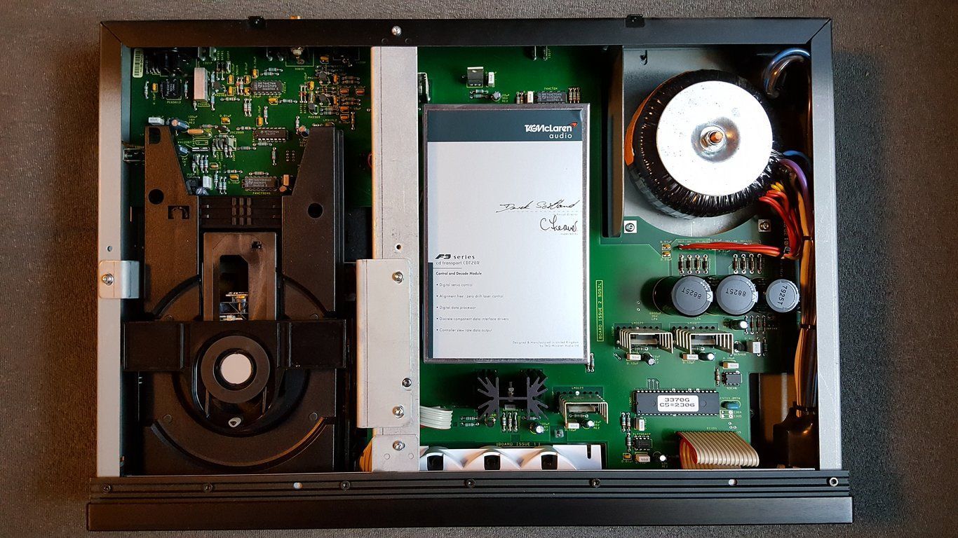

Przykład w budżecie "sedesu":
Laser dostępny.
11 minut temu, McGyver napisał:
Laser dostępny.
Wiwisekcja:
