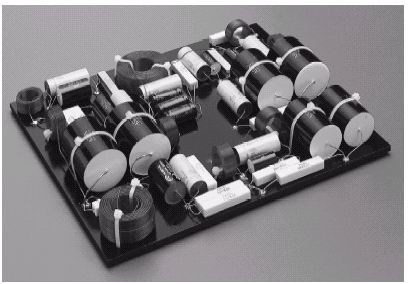

Smiem twierdzic ze igodowi chodzilo o cos podobnego jak na rys:

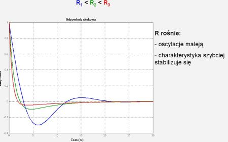

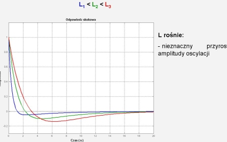

O 1rz to czasami mozna tylko pomarzyc, 2rz juz mozna cos pokombinowac ale czesto ludzie nie zdaja sobie sprawy co za soba pociaga zbyt wielka zmiana niektorych wartosci filtru. Analiza step response:

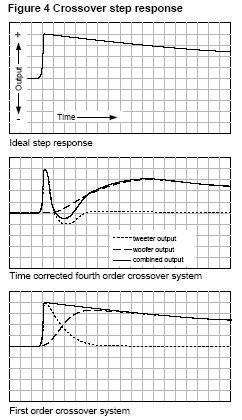

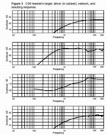

o zwrotkach 1 - rzędu:
Polecam serdecznie ten dokument:
Zwrotki pierwszego rzedu, o wielu pułapek korekt itp, aby uzyskać zgodne z teoria zachodzenie sie faz i amplitud. Trudne ale możliwe.
na końcu pomiar impulsu trójkątnego mikrofonem - głośniki z 1 rzedem tak sie dodaja że uzyskujemy prawdziwy przebieg, wyższe rzędy zniekształcają trójkąt.

Dzięki za pomoc ! Ale jak mam odczytywać to co jest na obrazku z wpisu 22 Lut 2006, 18:15 ?
To jakiś głośnik 3drożny. To też głośnik 3drozny - który jest lepszy wg takiego wykresu ?
Jesli ma to byc odpowiedz glosnika na sygnal prostokata lub piły,
to popatrz na oryginał, pomyśl i odpowiedz sobie sam. Jeśli nie masz czsu to tylko popatrz i czytaj dalej...;-)
Wydaje mi się że odpowiedź była już cytowana przez _igod_ Thiel lepiej odpowiada na taki sygnal. Twój rysunek pokazuje odpowiedz zwrotki np 4 rzędu. Pierwszy rząd całkuje lub różniczkuje i to bardzo "precyzyjnie".
Dlatego Thiel pokazuje taki przykład jak wyraźnie widać wyższość 1 rzędu w impulsie, który często pojawia się w realnym świecie dźwięków.
Czy mają monopol na wiedzę - może nie. Inny producent pokaże inny sygnał dla którego 1 rząd się pogubi? Ale jakoś więcej czytam voodoo niż rzetelnych przekazów bazujących na prawach fizyki (i matematyki). Thiel i tak po analizach robi odsłuch i szefu decyduje czy to gra i kontynuują czy nie i odrzuca.
