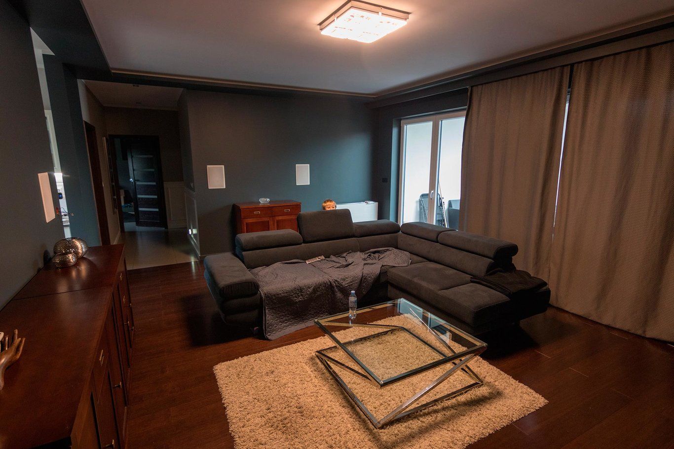

Czytaliście taki opis już setki razy, a mianowicie...brakuje zupełnie basu w miejscu odsłuchowym. Jakiegokolwiek. Brak uderzenia, brak wybrzmienia. Tak jakby nie istniał. Gromadzi się tam gdzie nie jestem w stanie ustanowić miejsca odsłuchowego (narożniki - standard, oraz ściany boczne po długości). Odsłuchuję nagrania testowe, które od wielu lat zabieram ze sobą, gdy dokonuję oceny brzmienia gdziekolwiek (np. JOHN BARRY - Looks Like a Suicide - DANCES WITH WOLVES). Totalnie nie słychać, by podczas początkowych minut w skład orkiestry wchodziły jakieś kotły. W dobrze brzmiącym zestawie są słyszalne i wyczuwalne. Czuć wręcz miękkość, sposób uderzenia, ale i głebię kiedy się odzywają. Tutaj CISZA ZUPEŁNA. WYCIĘTE Z NAGRANIA.
Dodatkowym problemem są odbicia, które jednak w miarę sukcesywnie z drobnym sukcesem wypieram za pomocą dodatków typu zasłony, coś na ścianie itd. Nie mniej jednak dźwięk jest zbyt chaotyczny w zakresie wysokich i średnich tonów. Momentami wydaje sie byc jazgotliwy i niepoukładany. Lekki chaos. Nagrania, które znam dobrze, odsłuchiwane setki razy w poprzedniej lokalizacji, gdzie naprawdę byłem w stanie wyciągnąć z materiału wszystko jak należy,  brzmią poniżej oczekiwań. Zestaw to stereo i jednocześnie kino domowe. Musiałem znaleźć jakiś złoty środek, bo uwielbiam i jedno i drugie. Jesli chodzi o właściwości surround tutaj juz nie ma takiego dużego problemu, bo cześć zadania wykonuje kalibracja systemu + subwoofer. Stereo natomiast słucham w opcji PURE DIRECT i ciężko mi sobie wyobrazić jakiekolwiek grzebanie przy ustawieniach i equalizerze. Chyba podświadomie czułbym, ze jest w tym już jakaś sztuczność Jedynie subwoofer daje sobie przyjemnie radę tak na 70% tego, co wiem jak potrafi zagrać ( nie chodzi o głośność i zatykający uszy bas :)), tylko różnorodność tego basu, sprężystość i masę. Kombinowałem z ustawieniem frontów na 20 różnych sposobów, tak samo jak z lekkim przesuwaniem miejsca odsłuchowego. Różnice niewielkie.

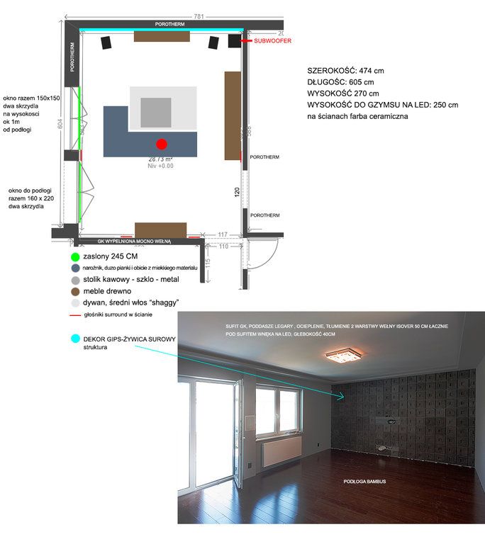

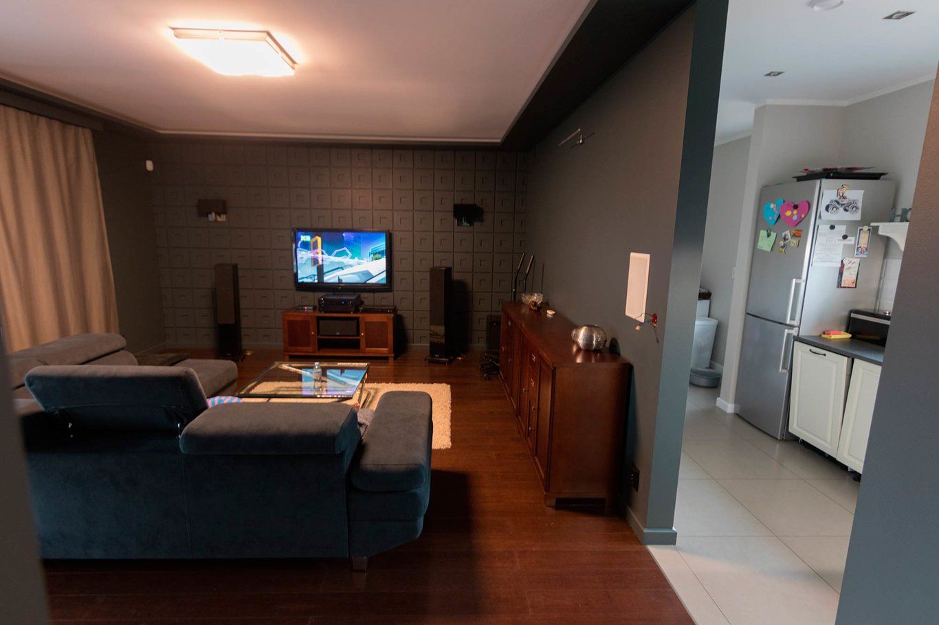

Stoi sobie dom jednorodzinny, parterowy. Salon, w którym stoi sprzęt to prostokąt o wymiarach:  szer: 4,7m / długość: 6m / wysokośc: 2,7 . Kolumny frontowe są umieszczone na krótszej ścianie, na której jest gipsowo-żywiczny dekor (jak na zdjęciu). Ściany są pomalowane MAGNATEM CERAMIC, a więc nie są szorstkie w dotyku. Sufit to wzmocnione płyty GK.  Dwa boki i ściana z głośnikami to cegła. Za miejscem odsłuchowym ściana GK z wypełnieniem watą ISOVER. Postarałem się to przedstawiać może bardziej klarownie na załączonym rysunku z opisem.
Kolumny sa trójdrożne z dwoma głośnikami basowymi, tweeterem i średniotonowym. Dwa bass-reflexy z tyłu. Fronty i subwoofer stoją na granitowych płytach, które to stoją na kolcach na podłodze. Kolumny są lekko skręcone do wewnątrz "trójkąta" względem miejsca odsłuchowego.
SUBWOOFER jest w obudowie zamkniętej.

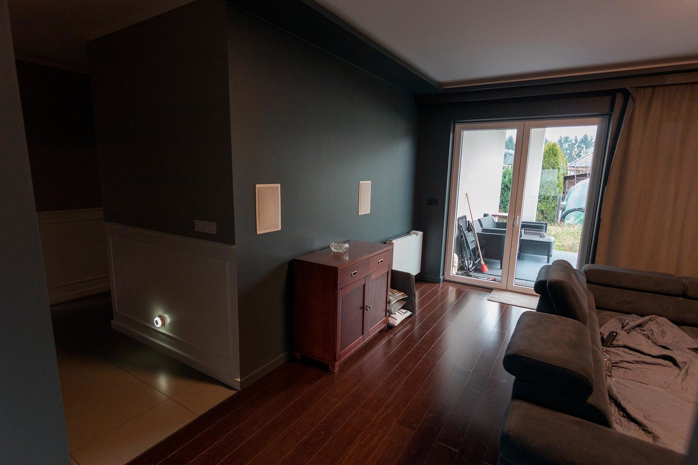

Głośniki surround wpuszczone w ściany. W płycie GK zostały zrobione odpowiednie komory. Wszystko jest wytłumione w środku otworów pianką akustyczna. W ścianach GK jest gruba wełna ISOVER. W Porothermie wykute otwory + pianka akustyczna - piramidki. Głośniki surround akurat nie stanowią jakiegoś wielkiego problemu, ale uwzględniłem je tez w opisie.

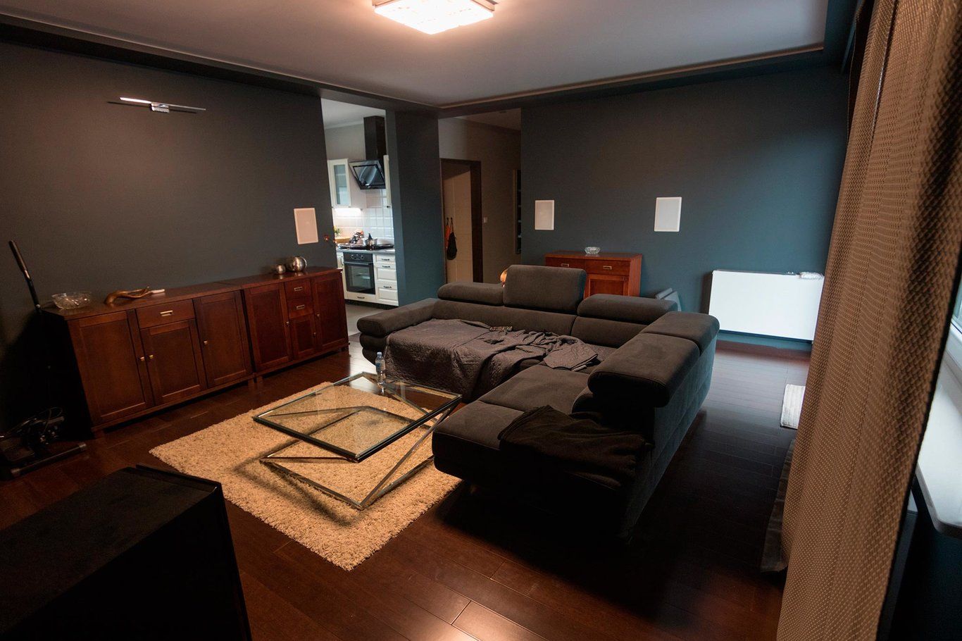

OK. Reasumując. Pokój już jest. Wszystko stoi. Nie miałem zbyt dużego wpływu na całość i projektowanie, bo dom został kupiony-gotowy. Nie da sie zmienić układu, bo po prostu w innej konfiguracji nie miałbym szansy na adaptację do kina domowego. Pokój maa otwarte wejście do kuchni i do przedpokoju. Na prawym boku-ścianie zawiśnie trochę obrazków, a na największej części obraz 100x100. Dodatkowo zmienią się zasłony (większa powierzchnia i bardziej absorbujący materiał) + dojdą firanki - wszystko na lewym boku. Mógłbym powiększyć powierzchnie dywanu i powiesić cos za głową pomiędzy głośnikami surround. Na jednej osi z miejscem odsłuchowym.

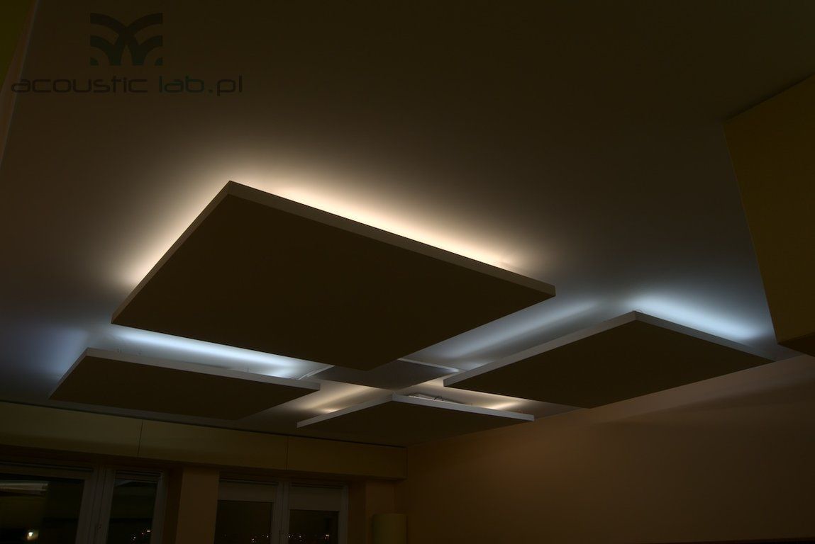

Patrząc na zdjęcia i opis brakuje Ci pochłaniania powyżej 500Hz. Jak zmienisz zasłonę na grubszą to zwiększysz dysproporcję w pochłanianiu pomiędzy ścianą lewą, a prawą. Lepszym rozwiązaniem będzie powieszenie 4 płyt Ecophonu na suficie w rozmiarze 120x120cm. To zlikwiduje Ci ten chaos o którym piszesz.
Na bas to ze zdjęć nie mam rozwiązania. Najlepiej pomierzyć i wtedy będzie wiadomo gdzie jest bas i jak go odzyskać. Obecnie pewnie większość basu ucieka przez otwarte wejście od pokoju. A że kanapa jest wg zdjęć 60-70% długości pokoju to też nie pomaga. Zapewne pod tylną ścianą jest basu więcej.

Są pochłaniające. Zamiennik robi Rockfon, cena ciut niższa.
