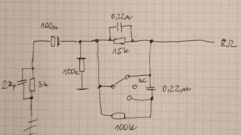

1 minutę temu, przemak napisał:
Albo przełącznik mbb albo/i logiczna modyfikacja polegająca na wstawieniu na stałe w sprzężenie dwójnika 15k/0,22uF i zwieraniu go w jednym położeniu zworą a kondensatorem 0,22uF w drugim (przy czym drugi kondensator dołączony na stałe do tego dwójnika przez opornik >100k, żeby był spolaryzowany). Jeszcze lepiej byłoby dać kondensator 100uF od lewej strony, od wejścia i za nim jakieś 10-100k do masy, wtedy przełączanie byłoby na potencjale masy bez składowej stałej. Teraz to jest tak trochę gitarowo/tanio zrobione...
A dałbyś rade to narysować co opisałes...bo tak nie bardzo rozumiem do konca ?
Ja bym to widział tak - z tym, że jest sobotni wieczór, także ten, zastrzegam sobie prawo do zmian ;)
Do tego gratis możliwość zastosowania taniego prostego pstryczka on-off-on ;)
Pierwszy edit - pstryczek oczywiście od strony prawej a nie lewej, od strony trafa głośnikowego.
Zaloguj się, aby zobaczyć treść (możliwe logowanie za pomocą ) Edytowane przez przemak

Dziękuje ci za info
czyli zastosowali jakiś dobry przełącznik albo... jest coś jeszcze w ukłądzie czego nie ma na schemacie ..
Nie wiem czy to ma znaczenie ale kondensatory w oryginale są lutowane wprost na przełączniku.

Dzięki teraz rozumiem...czyli 15K jest na stałe wpięty a tylko kondensator determinuje zmiane na przełączniku...:) A w jakim celu jest 100K..?
Doczytałem ze ten user od dławika dał go w szereg z rezystorem 1K i jak pisał po odkręceniu volume na full bez sygnału cisza całkowita. Sprawdze jak bede montował.
Nie sądzę. Musi być odpowiedni przełącznik. Ale wtedy przełączanie skutkować będzie chwilowymi spadkami poziomu.
Tak to bym zrobił. Bez względu na rodzaj przełącznika nie ma zmian poziomu przy przełączaniu, co w oryginale jest teoretycznie niemożliwe. Oporniki 100k czy tam innej wartości są na wszelki wypadek, żeby nie stukało ?

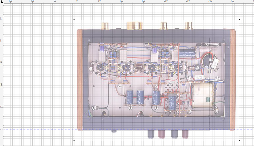

Hej. Próbuję wpasować fotę Lebena w proporcje wymiarów podawanych przez producenta i nic mi nie wychodzi.
Albo wymiary podawane są jakieś nieprawidłowe, albo zdjęcia... Hmmm.
Podaje się wymiary: 360x140x270
Czyli widok z góry to 360x270. Wpisując to w siatkę w Corelu proporcje mam jak na załączonym obrazku - czyli dopasowałem do szerokości 360mm, ale proporcjonalnie głębokość wychodzi mi wtedy max 230mm. Ktoś może to zweryfikować?
Mierząc bez okładzin drewnianych jest nieco lepiej, ale nadal proporcje nietrafione.
No chyba, żeby doliczyć wystające potki i inne "dzyndzle" - wtedy od biedy byłoby poprawnie

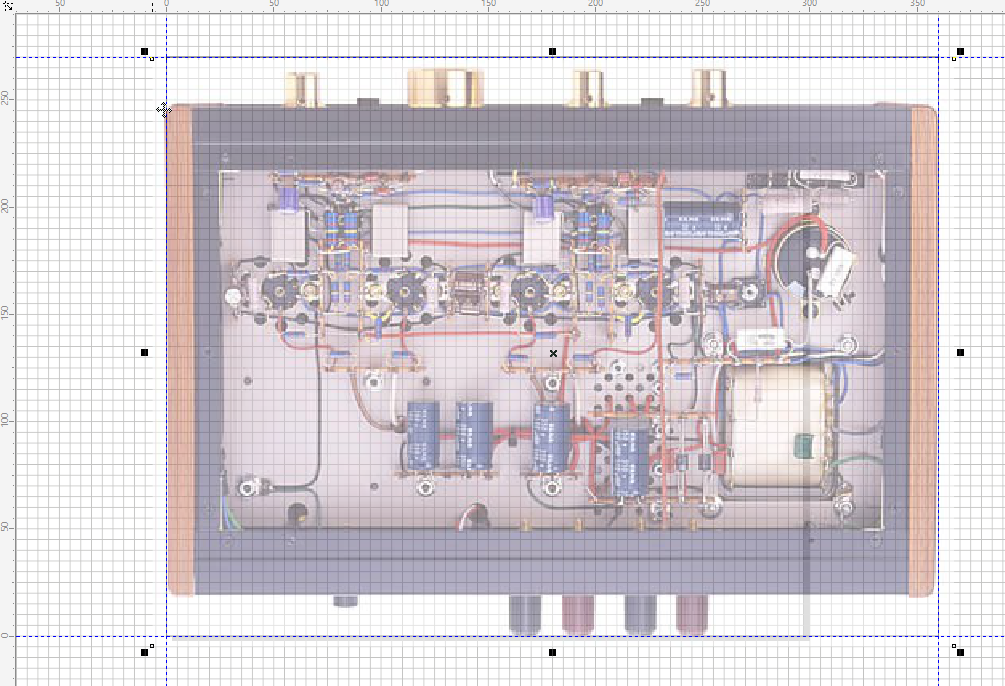

To jest słuszna droga by odwzorować proporcje ale....jest haczyk. Otóż pamiętaj że zdjecia są robione obiektywem o jakiejś ogniskowej...typowa tzw. neutralna ogniskowa dla ludzkeigo oka to około 45 ....Natomiast zdjecia te są na moje oko robione obiektywem szerokokątnym..pewnie coś około ogniskowa 24-35...(inaczej nei było by możliwości zrobienia zdjecia z tej odległości) ,a to oznacza ze zmienia się perspektywa obrazu ,mówiąc językiem bardziej zrozumiałym obraz się rozciąga...ale nieproporcjonalnie, to sie nazywa...dystorsja obrazu ? wtedy proporcje się załamują stąd najparwdopodobniej nie możesz tego dopasować w proporcjach....czym ogniskowa bardziej odbiega od ,,ludzkiej,, tym większa dystorsja tzw. wizualna...choć jeśli patrzymy to wydaje nam sie ze jest okej  ,to stąd że mózg analizuje obraz...(dzwiek tez na marginesie) przetwarza go tak by było to najbardziej zbliżone do optymalnych wartosci naszego zmysłu wzroku (i słuchu) ....dlatego często sprzęt brzmi na pierwszy rzut ucha podobnie..dopiero po jakiejś dłuższej chwili zmysły sie wyostrzają i analiza jest bardziej selektywna ? Tyle ...uff?
Myślę że trzeba zaufać producentowi..aczkolwiek za pare dni planuje podróż do Poznania ..własnie po to by obejrzeć Lebena na żywo..wezme miarke ze sobą...?

Podsumowując moje wnioski - zakładam że głębokość Lebena podawana przez producenta dotyczy całości z wystającymi elementami i od tego będę wymiarować. Oczywisćie nie da się na tej podstawie wykonać dokładnej kopii, ale powinno wystarczyć, żeby nie popełnić jakiegoś konstrukcyjnego babola.

Wychodzi mi 15x31 mm. Oczywiście z zakładką błędu :) W każdym razie w skali obrysowałem i tak mi pokazuje Corel.
42 minuty temu, yacool1975 napisał:
Wychodzi mi 15x31 mm. Oczywiście z zakładką błędu ? W każdym razie w skali obrysowałem i tak mi pokazuje Corel.
Super czyli...że tak nieśmiało spytam..to jaki wymiar ma ostatecznie Leben? tzn. sama obudowa...wg wymiarowania u ciebie w corelu.
Z tym trzymaniem się oryginału będzie problem - przynajmniej tak wynika z moich wirtualnych pomiarów.
Naniosłem odpowiednio zeskalowane Hammonda i może by i dało się je upchnąć na tej powierzchni, ale z jednej strony będą bardzo blisko lamp, z drugiej prawie na krawędzi płyty montażowej. Obawiam się więc, że jeśli ma być hammond, to obudowa musi być te 4 cm głębsza (w sensie wymiaru między ścianką przednią a tylną wzmaka).
To te hammondy rzeczywiście mają gabaryt. Ok ja najpierw wyjaśnie sprawe z dokładnymi wymiarami pudełka. U mnie trafa sa małe i jest bardzo dużo miejsca.
Dodatkowo są dość wysokie, więc może się okazać, że w dolnej części pod płytą będzie zbyt "nisko". Jeszcze trzeba to oszacować, wydaje sie, że tam trzeba jakieś 4 cm, żeby pomieścić - zwłaszcza grube kodnensatory
