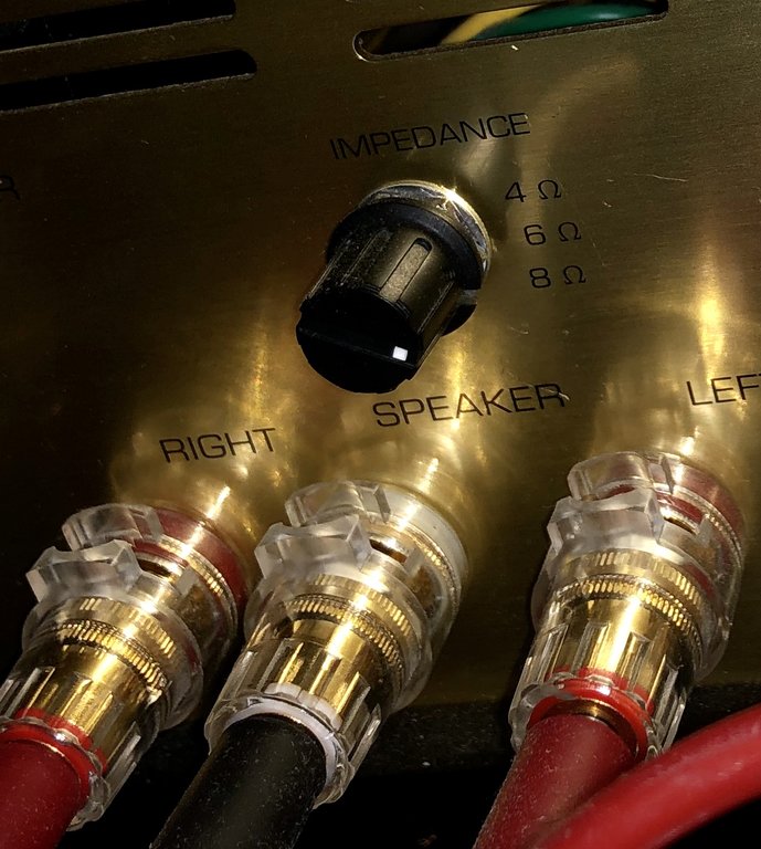

1 godzinę temu, front247 napisał:
ale..jakie to ma własciwie znaczenie praktyczne..
Audio jest pełne takich problemów - zamieniony lewy z prawym, wejście z wyjściem, gorący z zimnym... Trzeba kombinować ?

BTW W niektorych wersjach 300-tki (chyba w nowszych) włącznik sieciowy jest okrągły. Ale chyba wolę kanciasty, bardziej spójny z resztą. No i trafilem w jakijs recenzji na informacje ze w projekcie w kolejnych wersjach diode ktora pokazuje tryb właczenia i gotowosci jednym kolorem zastapiono taką ktora tylko pokazuje power on. Za to z narzekaniem ze kolor blado niebieskiego swiatla ostro "wal" po oczach. Jakis czas temu mowilem ze cos takiego jest na schematach.
1 godzinę temu, McGyver napisał:
Takie:
Co ty dziarmolisz...to przepinam kable z prawego do lewego a nie obracam wzmaka ..uff....przecież to czy prawy bedzie lewy a lewy prawy to bez znaczenia....stereofonia nie ucierpi...najwyżej usłyszysz trąbke z lewej strony a nie z prawej ?
Zasadniczo niby tak,  ale podczas odsłuchu np. akordeonu może pojawić się zakrzywienie czasoprzestrzeni ?
to są straszne farmazony , weź słuchawki i porównaj
A ty zostaw słuchawki i pomyśl logicznie...gdyby ktos kiedyś nazwał prawy ..lewym i odwrotnie to dziś ten lewy byłby dzisiejszym prawym...wez sobie dwa wzmacniacze dual mono i postaw w pokoju a potem zamień miejscami...zero różnicy. Dla realizatora w studiu nie ma znaczenia który jest lewy i prawy...ma tylko znaczenie że są dwa kanały i on z tych dwóch sygnałów tworzy stereofoniczny jeden obraz dzwiękowy...finalny produkt to po prostu pomieszane instrumenty z róznym natężeniem miedzy kanałem jednym i drugim(w uproszczeniu).....tyle;)...wyjątkiem sa filmy gdzie warto jednak słyszeć z prawej strony jak ktos bioegnie na filmie ..z prawej ....
Na marginesie miks stereo jest tak robiony by był zgodny z mono....poniewaz muzyka musi brzmeić jednorodnie gdyż są miejsca gdzie stereofonia nie bardzo zaburzona....stadiony,hale..galerie itd. ..posłuchhaj starych kawałków z lat 50 tych które były nagrywane w mono i sa ,,zrobione,, w strereo ale z mała ingerencją w materiał...?
