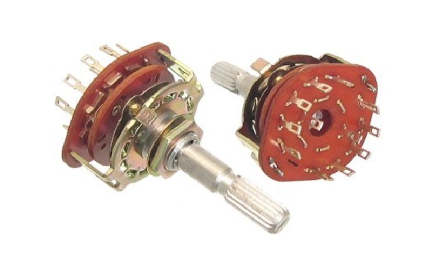

a jeśli chodzi o selektor i przełącznik podbicia basu...to takie coś jak na foto z alllegro kupiłem i...wyglądają bardzo solidnie ,jakość wykonania mnie zadziwiła,kompletnie nie wyglądają jak jakaś chinszczyzna..w przeciwieństwie do takich czarnych plastikowych to jest badziwie rozlatujące sie w rękach..wiem bo mam....?,w gre wchodzą jeszcze plastikowe Lorine..ale myśle że nie ma to wielkiego znaczenia.

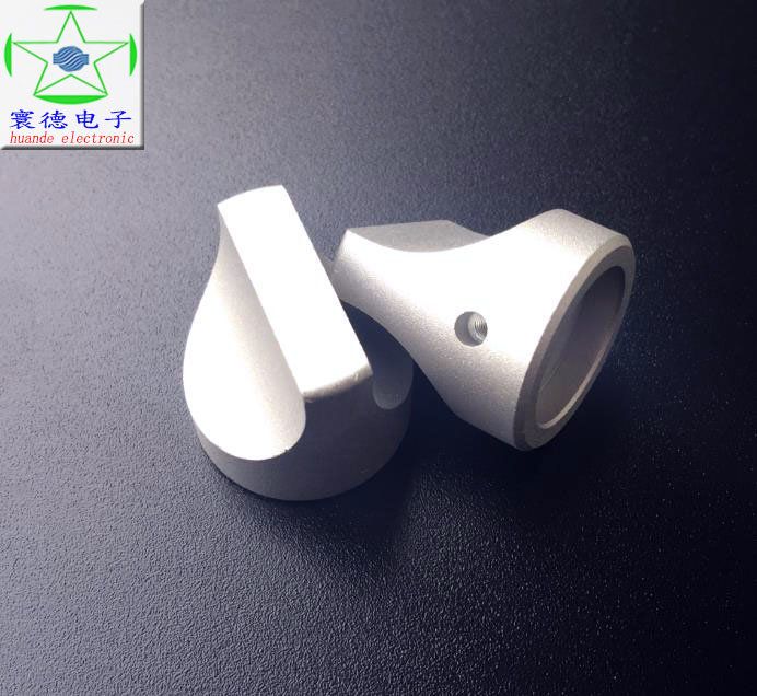

Aaaaa - Jakie galki z Ali znalazles?
Takie coś do volume zamówiłem i do selektorów. To było najbliższe oryginałowi...tzn . nie ..przepraszam..........były jeszcze aukcje gdzie gałki selektorów wyglądały dosłownie identycznei jak w Lebenie...ale cena była 3yższa x3 ..wiec na początek wziołem takie...ale w docelowej wersji do mnie może sie skusze ? Niestety nie znalazłem tych od selektora od tego sprzedawcy w kolorze złotym ale to już sam zrobie w domu..dopasowując lakier gałek do panelu..w końcu mój drugi zawód to lakiernik..?
