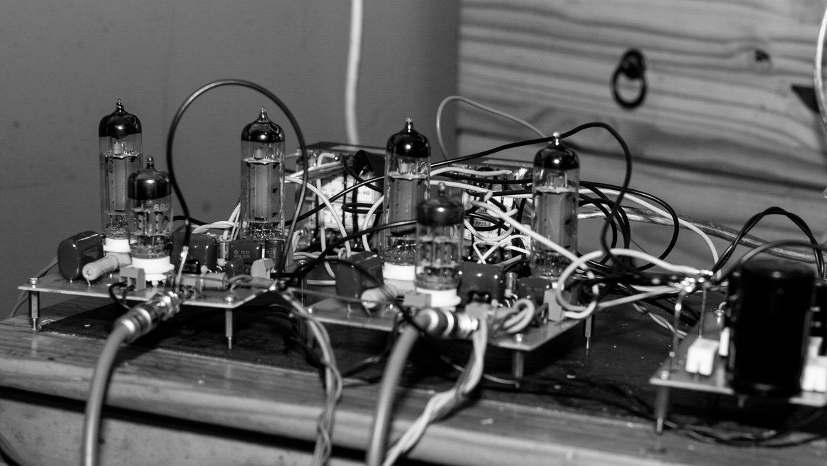

Na zdjęciach moja kablanina..wersja w pełni grająca ?

W takiej formie przydźwięku nie usuniesz. To niestety musi być porządnie i krótko prowadzone, zmienne prądy blisko przy chassis skręcone, sygnałowe z dala od innych, wejściowe z dala od wyjściowych...

jasne wiedziałem to od początku ale chciałem chociaż w miare zoptymalizować to na desce...zobaczyć napięcia itd. teraz wszystko pójdzie do obudowy i tam już powalcze nad tym przydzwiękiem. Ale uwierz teraz tak jak to stoi można bez kłopotu słuchać...z 2-3 metrów od kolumn przydzwieku praktycznie nie słychać.

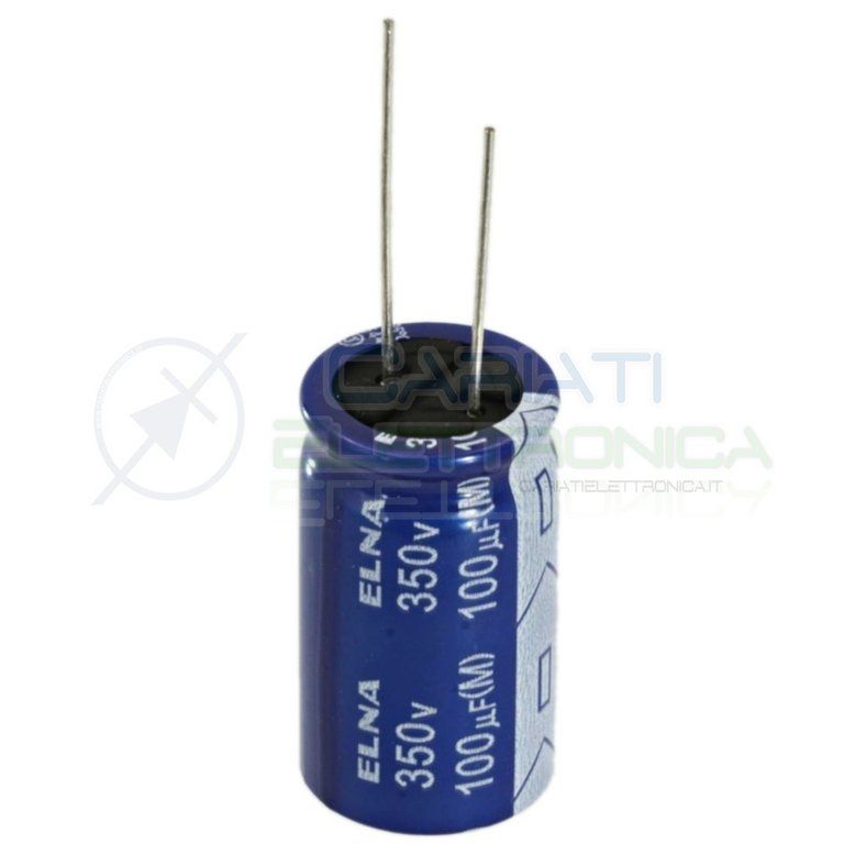

W zasilaczu ...niebieskie...znalazłem je tylko w Japonii USA i....chyba w jedynym sklepie w europie we Włoszech...po 1,20 Euro/sztuka.....zamówiłęm sobie 8 sztuk
Zaloguj się, aby zobaczyć treść (możliwe logowanie za pomocą ) ?
Zaloguj się, aby zobaczyć treść (możliwe logowanie za pomocą ) Edytowane przez front247
Hoho, czyli duza wiernosc
3 minuty temu, yacool1975 napisał:
Wiem że to raczej dużego znaczenia nie ma dla brzmienia...ale miło będzie zrobić klona jak najbardziej wiernego oryginałowi ??

Już nie mam ..i chyba wcale jej nie było...?..po prostu nieprawidłowo umasiłem poszczególne stopnie do tej mojej szyny..na nowej szynie jest super:)..a główną przyczyną było niestykanie masy wejsciowej co odkryłem dopiero przypadkiem na końcu....od początku ten przydzwiek tak wyglądał jakby gdzies masy nie było..no i nie było..;)
