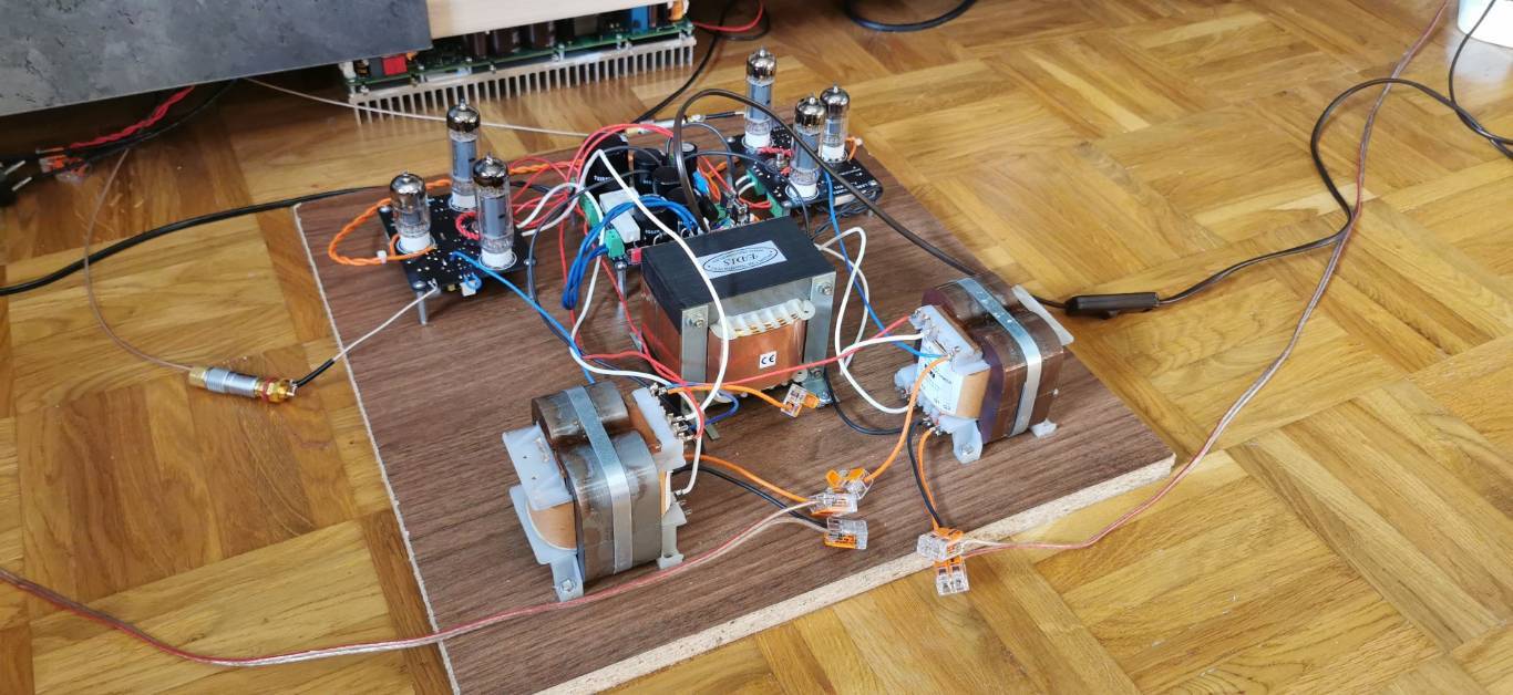

Dziś zagrał mój klonik Leben'a. Na razie na desce. I stała się rzecz zadziwiająca. Jest to moja pierwsza styczność z lampowym wzmacniaczem. 12W pozamiatało odgrodami a szczęka opadła mi na podłogę 🙂
Typowy efekt lampy, noc wydaje się większa niż jest w rzeczywistości. No i brzmienie też inne wiadomo.
Płytki sam projektowałeś, czy gotowe kupiłeś?
Płytki kupiłem w tym wątku. Wykonanie super. Pomimo tego że zmontowane jest to wszystko na desce i panuje lekki bajzel w oprzewodowaniu mam tylko leciutki przydźwięk słyszalny po przyłożeniu ucha do głośnika
