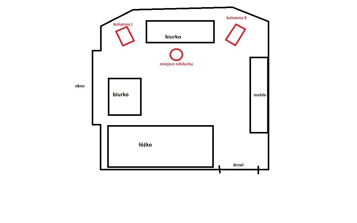

Witam wszystkich,
temat nietypowy - już sama nazwa kolumn podłogowych wskazuje, że nie powinny wymagać podwyższenia nawet na podstawkach 15-25cm.
Ale ostatnio zmieniły mi się warunki mieszkaniowe, a niezbyt mam kasę na zmiany kolumn.
Co się zmieniło? Niestety ilość miejsca - dlatego nie mogę odsłuchiwać muzy, tak jak się powinno to robić - siedząc w odpowiedniej odległości od frontu kolumn.
Teraz niestety mam tak, że pracuję w domu i muzy słucham pracując - kolumny podłogowe mam ustawione 20-30cm od biurka po obu jego stronach - ja siedzę między kolumnami.
Same kolumny są na tyle daleko że zarówno jedną jak i drugą ledwo dosięgam wyprostowaną ręką siedząc. Fronty kolumn mam lekko przed sobą - tak z 20-30cm licząc od uszu i lekko skręcone w moją stronę.
Niestety gdy siedzę linię głośników mam mocno poniżej ucha - tak właśnie z 30cm od najwyższego wysokotonowego.
Efekt - tak słuchając, gdzieś ucieka mi bas, a soprany atakują ucho nadmiernie.
Gdy się zsunę na krześle - odbiór się poprawia znacznie.
Załączam szkic pokoju.
Mam Indiany Line 560, jak siedzę - za mną jest dość spora przestrzeń - z 5 metrów pokoju z łóżkiem.
No i teraz pytanie jak w tytule - czy podnoszeniem tych kolumn o powiedzmy 25cm ma sens - czy sobie bardziej popsuję niż pomogę?
W sumie byłbym wdzięczny za wszelkie rady, jak sobie poprawić dźwięk w takich warunkach.

Normalnie kolumny podłogowe robi się pod siedzącego na kanapie, czy fotelu. Jeśli Twoja pozycja jest wyższa, siłą rzeczy, zachwiany jest "poziom uszu", więc podniesienie kolumn o różnicę poziomu uszu, przywróci zależności kątowe pomiedzy uchem i głośnikami do zakładanych przez konstruktora.
Dzięki, tak też mi podpowiadała logika, ale z drugiej strony po podniesieniu zostaną przesunięte kąty w stosunku do płaszczyzny podłogi, co na pewno odbiega od bazowego projektu kolumn. Ale tutaj uszy są najważniejsze, trochę "zgłupiałem" i wolałem się podpytać.
Muszę spróbować z podniesieniem o 20-30cm na jakiś książkach, jak styknie - zakupię podstawki - wyjdzie na pewno taniej niż zmiana z konieczności na monitory, a monitory bez suba przy takim ustawieniu pokoju jaki mam - to raczej przegrana sprawa - dopiero by mi basu brakowało.
Idź do warzywniaka i weź jednorazowe skrzynki z tworzywa lub grubego kartonu- mają różne wysokosci i można je zestawić na wpust, a więc są dość solidne dla niezbyt ciężkich kolumn. Jak się sprawdzą, mogą nawet jako prowizorka, doczekać docelowych podstawek. ?

OK - był czas na sprawdzenie, co da podniesienie kolumn w warunkach jakie opisywałem na wstępie.
Testowo podniosłem je o 25cm, mniej więcej tyle trzeba było, aby oddać sytuację jakbym odsłuchiwał na kanapie, zamiast przy biurku.
Efekt?
Chyba najlepiej porównać to do sytuacji na koncercie, jakbym wyszedł z holu lub jakiegoś korytarza, na główną salę koncertową. Taka różnica.
Aż byłem w lekkim szoku - już zapomniałem, że ten mój sprzęcik potrafi tak brzmieć.
Oczywiście coś za coś - średnica i góra teraz jeszcze mocniej stały się dominujące, ale zacząłem słyszeć dół, który wcześniej ginął i rozpływał się po pokoju. Dojrzałem wyraźną gitarę basową i nareszcie zacząłem słyszeć stopkę, która wydawało się, że nie istnieje. Generalnie muza stała się pełna szczegółów, scena stała się bliższa, wcześniej gdzieś wszystko ginęło.
Doskonale brzmi klasyka rocka, jazz, muzyka klasyczna i wszystko co spokojne, gdzie wokal jest istotny.
Wysunięty środek i góra jednak powodują bardzo dziwny efekt w metalu, hard i progresywnym rocku - za dużo się kotłuje, energia gdzieś się rozprasza, ale akceptuję to, bo wcześniej brzmiało to jeszcze gorzej.
Zatem zmiany bardzo na plus - teraz pomyślę nad trwałymi podstawkami zamiast prowizorki ?
