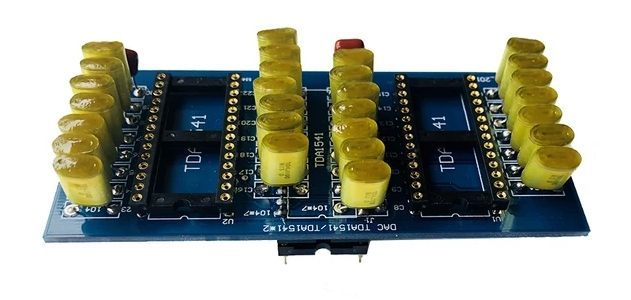

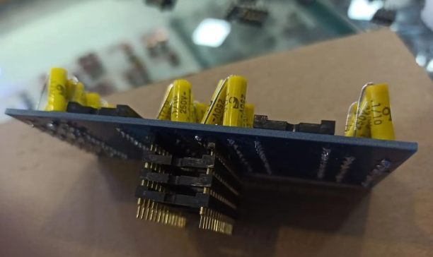

Trochę zuchwale: słucham wielu płyt i poznaję jak je prezentuje mój NOS na 8xTDA1387. Niektóre prezentuje spektakularnie w zależności jak studio podeszło do sztuki. Ale............ chyba pójdę dalej. Czyli....
Zamiast 8xTDA1387 dam 16xTDA1387 za pomoca poniższej przejściówki, czyli 2x(8xTDA1387). I teraz pytanie do praktyków i teoretyków. Co się stanie albo co się wydarzy? Teoretycznie. Co mówi fizyka? Czego się spodziewać (jakieś kłopoty/zagrożenia?) Jest sens na tej konkretnej płytce daca i za pomocą tej konkretnej przejściówki? (Widać dwa różne zestawy kondensatorów towarzyszących - ale to nieistotne).
Zaloguj się, aby zobaczyć treść (możliwe logowanie za pomocą ) tda1541x2.thumb.jpg.f54bb41e937a3fb5a9c54fd8a1bb62f8.jpgtda1541x2_2.thumb.jpg.fd71856d64237bf516ed34032e83827c.jpg
Zaloguj się, aby zobaczyć treść (możliwe logowanie za pomocą ) Edytowane przez (nie)przecietniak

Przejściówka jest już w EU, "drugie" TDA1387 także (czyli razem 16). Zobaczymy, usłyszymy w przyszłym tygodniu. Wolę sprawdzić to rozwiązanie niż "żałowac", że tego nie zrobiłem.
