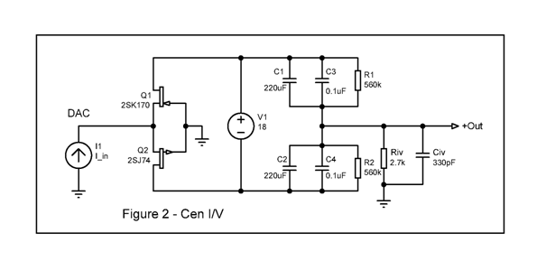

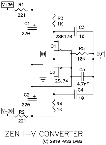

Jednym z konwerterów miał być MOSFET. Rozwiązanie ascetyczne, podobno rewelacyjnie brzmiące. Zaznajomieni z tematem, zapewne wiedzą o jakim rozwiązaniu mówię. Zbadałem sprawę (co prawda na innych tranzystorach) i niestety główny problem to fluktuacja w zalezności od sygnału tego pozornego zera.
https://www.diyaudio.com/community/threads/zen-cen-sen-evolution-of-a-minimalistic-iv-converter.195483/
spróbuj
albo
czysty projekt Passa
https://www.passdiy.com/project/other/zen-i-v-converter
https://diyaudiostore.com/products/matched-jfets
impedancja wejściowa ok 18om aby obniżyć o połowę trzeba dać dwie pary j-fetów równolegle ...wg mnie warto
W D1 domyślnym mosfetem był irf610
ale w wątku Pass sugerował ,że można dać irfp240
i puścić przez niego min ok 1A prądu wtedy impedancja wejściowa jest najmniejsza , jednak nie pamiętam wartości
Nelson mówił ,że zarzuty o zbyt dużej pojemności wejściowej są do bani bo i tak ograniczamy pasmo filtrem na wyjściu więc zamiast konda mamy pojemność mosfeta
nie wiem jak z pulsowaniem zera bo tego układu nie robiłem
