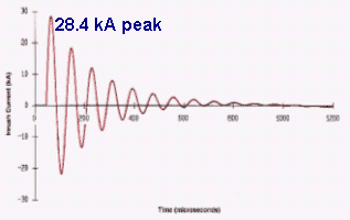

Aby bardziej zobrazować:
tak wygląda start transformatora. W gównianym trafie rdzeń jest przesycony przez 2-3 razy dłuższy czas, czyli na "zwarciu". Tu mamy podziałkę 40ms, czyli pik trwa 15-20 ms. W gównianym i pod dodatkowym obciążeniem kondensatorów będzie trwał 200-500ms!!!
a tak wygląda ładowanie baterii kondensatorów w zasilaczu:
Dlatego właśnie automatyczne bezpieczniki wyzwalają, co z jednej strony jest zaletą, ale z drugiej strony wadą.  A szybki topikowy spełni wszystkie wymagania, ale poco czytać ze zrozumieniem, można jechać do Castoramy 10 razy i wymieniać eski, przecież "Janusz" dobra rada pomógł...
dodam że 100VA czyli 2-3 razy mniejszy niż H100.
To przeskaluj sobie te wykresy...
Ale też pokazuje, jak oszczędzają, 630VA powinno być znacznie większe.
