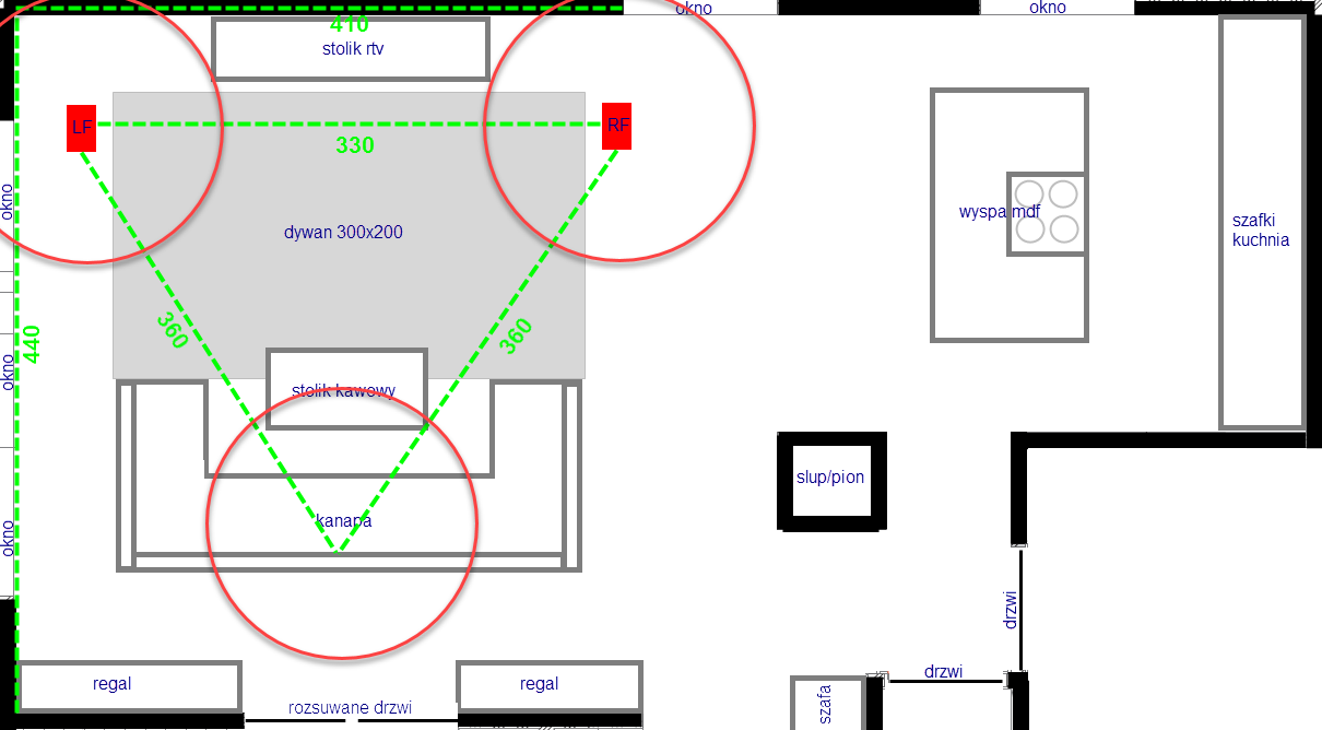

juz ktorys miesiac walcze z basem w takim pomieszczeniu. czerwonymi okregami zaznaczylem w jakim zakresie jezdzilem kolumnami i kanapa po pomieszczeniu i bas zawsze jest lepszy w kuchni, a im dalej od sciany za kolumnami, tym bardziej znika. dodatkowo jest go wiecej jak sie stoi niz jak sie siedzi. wysokosc pomieszczenia 265, wysokosc kolumn 99 + 1 cm kolce. czy postawienie podlogowek na jakichs podstawkach albo odchylenie ich do tylu moze cos dac?
adaptacji poza dywanem i regalami z ksiazkami brak. nie bardzo jest tez gdzie pulapki basowe wstawic, bo "wolny" rog w zasadzie tylko za lewa kolumna. i nie jest tak, ze sie w tym pomieszczeniu i ukladzie kompletnie nie da, bo jak przepialem muzyke pod ampli z Audyssey jako pre, to ok, ogolnie dzwiek mniej klarowny, ale sam bas po korekcji sie wyrownal, nabral konturu i masy w wyzszym zakresie i przestal gdzies tam sie ciagnac w tle.

Sprawdź ustawienie w załączniku. Możesz się nieeeeźle zaskoczyć ?
dzieki AudioAddicted, mysle, ze Twoje ustawienie byloby lepsze na 99%, gdybym nie byl baranem i nie powiesil juz na stale ekranu i nie zrobil wyprowadzenia calej instalacji elektrycznej, tak jak jest teraz na scianie polnocnej, wiec rzezbie w tym co jest.
probowalem jeszcze testowo takiego diagonalnego i jest oczywiscie lepiej, bas jest nie tylko lepszy w miejscu odsluchu, ale i rowniej rozlozony w calym pomieszczeniu. scena tez znacznie glebsza, wlasciwie konczy sie gdzies daleko za scianami, no ale uzytkowo w salonie, wiadomo, nie bardzo. prawa kolumna na srodku ekranu wtedy stoi.
Zmienić instalację to prawdopodobnie najtańsza i najprostsza opcja rozwiązać ten problem.
Nic nie da - niskie są wszechkierunkowe i żadna zmiana nachylenia za bardzo nie pomoże.
to co może pomóc to przesuwanie kolumn w osiach x,y,z oraz montaż absorberów - paneli absorbujących lub strojonych Hh lub membranowych w odpowiednich miejscach.
jest jeszcze jedna opcja której pewnie nie rozważałeś - dodać suba z przodu pośrodku lub dwa przy tylnej ścianie.
Ale ogólnie zmiana umiejscowienia ekranu i kabli na takie jak AudioAddicted zasugerował wyjdzie taniej i lepiej ?
Jeśli to przećwiczyłeś to jeszcze tylko sprawdź czy masz kabelki do kolumn podłączone w fazie.
Zaloguj się, aby zobaczyć treść (możliwe logowanie za pomocą ) Edytowane przez avilla
ok, dzieki panowie. bede mial chwile, to testowo przerzuce kolumny o 90'. kanape moze na razie zostawie jak jest, bo to wieksza operacja, ale w sumie ta kanapa nie jest mala i jest szansa, ze wplywa jakos na bas, wiec dobrze byloby ja postawic w strategicznym miejscu docelowo.
