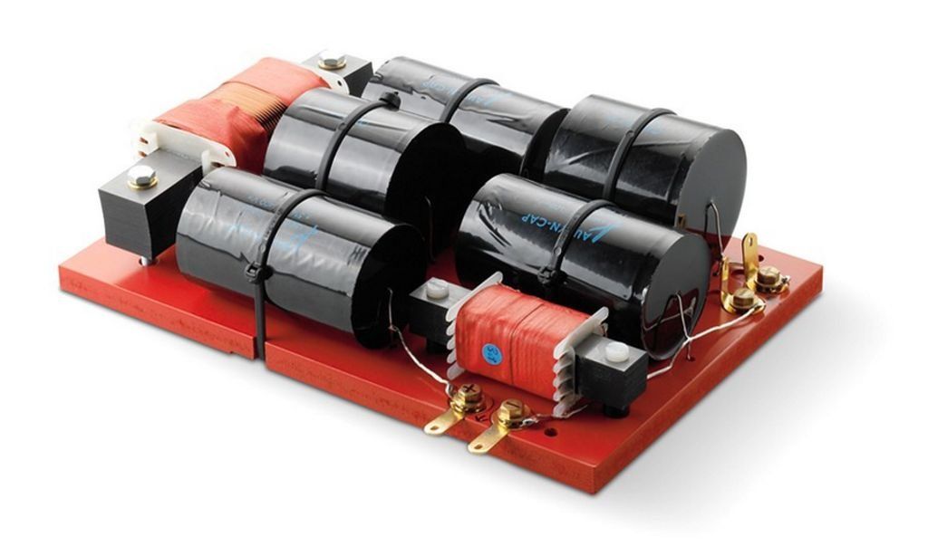

focal grande utopia elektrolitów nie widzę....
Zgadza się - tyle , że przy takim budżecie i klasie kolumn można pozwolić sobie na "brak oszczędności " . Na pewno także zwrotnice były dokładnie policzone pod te elementy. Przy konstrukcjach z bardziej realnymi cenami niestety oszczędności już są .

Jesli wymieni na serię MKT, którą opisałem, to i tak będzie dużo lepiej, niż było,
a mowa była o pojemnościach rzędu do 10 uF.

Ale chyba tylko na średnicy i wysokim. Na bas dałbym elektrolit.
 Z tymi 10uf to coś jest na rzeczy . U mnie mam 22uf na średnim podzielony na 2x10 i 1x 2,2 ....oryginalnie ... 30 lat temu
I to jest słuszna koncepcja, bo
1. nie każdy chce na średnich pełnego otwarcia,
a 2. - księgowi też czuwają ?
Na basie musowo elektrolit; szczególnie tu - 3 drogi, bo podział dość nisko, więc koszty ...
Ma miernik - może sprawdzić - ja jednak myślę ,że mocno wzrosła pojemność tych elektrolitów - przerabiałem to u siebie z taki samymi objawami. Z 22 uf skoczyło na 38 , a 15 na 27 uf .
kondy mogą być przyczyną faktycznie ,sklep z tanimi mkp:
No dobra, jak rozumiem czeka mnie zabawa ze zwrotnicą (zwrotnicami)? A ktoś z Was wie jak się do niej dostać? Niby widać ją z poziomu głośnika basowego (trzeciego od góry) ale czy to tak się robi? Miejcie też na uwadze, że wiem jak się obsługuje lutownicę, jak się robi młotek? ale to o czym mówicie to już czarna magia....
