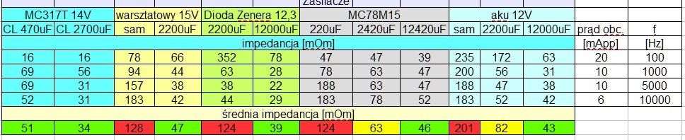

W międzyczasie zrobiłem trochę więcej pomiarów zasilaczy. Dobrze jest mieć niskie szumy, ale jeszcze lepiej mieć niską impedancje, ponieważ przy impulsowym poborze prądu napięcie zasilacza będzie się zmieniało synchronicznie z poborem prądu przez układ np. kilka opampów. Żeby obejść problem należy odpowiednio prowadzić masy i zadbać o minimalną impedancje linii zasilania. Można też zmniejszyć prądy sygnałów stosując większe wartości rezystorów obciążenia i w pętlach sprzężenia zwrotnego.
Jak impedancja wpływa na wahania napięcia zasilacza pokażę na przykładzie.
Zasilacz o impedancji 0,01 Om w całym pasmie, szumy 100mikroV. Zasilacz obciążony prądem 10mA 100Hz. Spadek napięcia to 0,01x0,01=0,0001V=100mikroV o ile ktoś ma taki dobry zasilacz.
Od razu napiszę, że jeszcze nie zmierzyłem jak to się przekłada na zakłócenia sygnału, ale że na moje uchą są różnicę miedzy zasilaczami, tylko trzeba ustalić co o tym decyduje.
Pomierzyłem kilka zasilaczy żeby sprawdzić jaka jest ich impedancja przy różnych częstotliwościach i jest to więcej niż 0,01 Om. Zależy to od nie tylko od układu i typu podzespołów, ale i od prowadzenia ścieżek. Ma znaczenie kondensator na wyjściu stabilizatora.
W tabelce pomiary impedancji. Obciążeniem zasilacza był opamp zasilany pojedynczym napięciem z kondensatorem 10uF przy nogach. Do opampa podłączyłem sygnał sinus i obciążyłem rezystorem 10Om.
Wyniki pokazują słabe i mocne strony zasilaczy. Akumulatory nie wypadły najlepiej, ale zakłócenia były bardzo stabilne prawdopodobnie z powodu niskich szumów.
Wrzucę jeszcze jedną tabelę z wyliczoną średnią impedancja. Każdy zasilacz się załapał, wygrał 317, potem dioda Zenera i trzy akumulatory li Iion połączone w szereg. Akumulatory mogą być o niższej impedancji, te mają ok. 70mOm.
