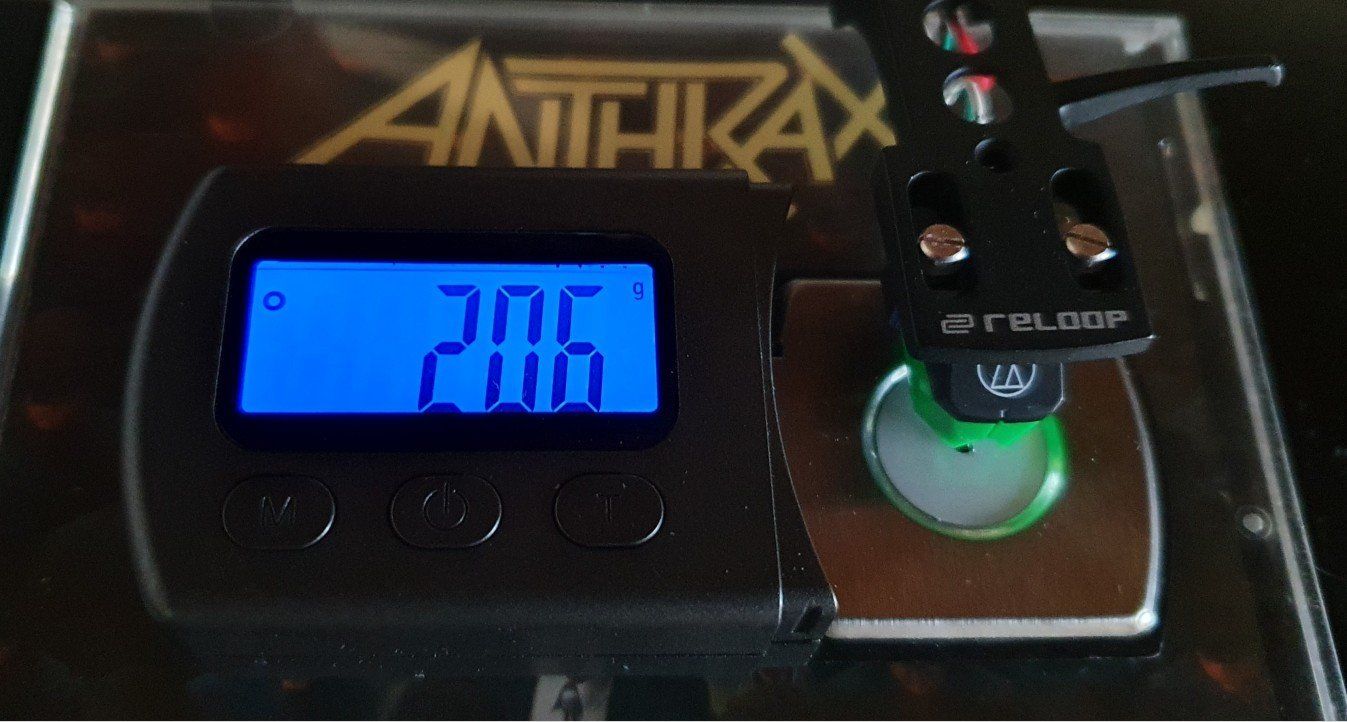

Igła wkładki powinna naciskać na szalkę wagi na praktycznie tej samej wysokości, jak przy odtwarzaniu płyty. Czyli powierzchnia szalki, powinna być na tej samej wysokości, np. w stosunku do powierzchni talerza, co powierzchnia płyty. Jeśli będzie za wysoko, jak w prezentowanym materiale, lub za nisko, zmierzony nacisk będzie inny niż nacisk wywierany przez igłę na płytę przy jej odtwarzaniu. Waga na filmie jest za "gruba". Taka
waga jest zdecydowanie bardziej właściwa do tego celu.
Waga na talerzu
Waga podniesiona o grubość pudełka na płytę CD
Różnica niewielka, ale jest.
