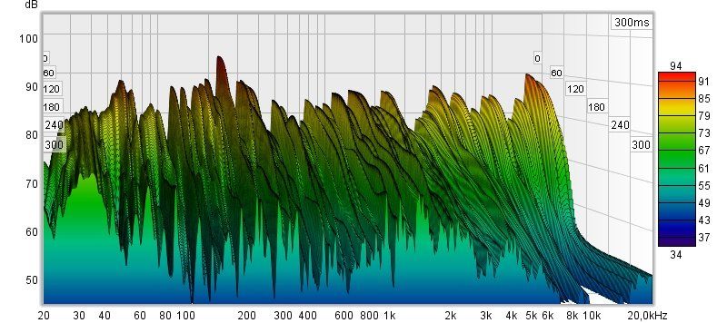

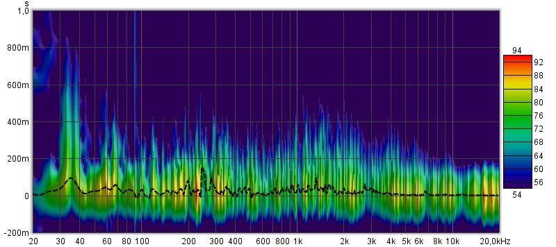

Chciałbym się Was poradzić jak najlepiej skorygować taki wodospad... Z akustyką jestem średnio zaprzyjaźniony - bardzo średnio - dlatego chciałbym uzyskać od Was jakieś generalne porady. Rozumiem, że największym i podstawowym problemem jest pogłos - jak najlepiej go zniwelować? Salon z antresolą więc wysoki sufit. miejsce odsłuchowe jest praktycznie w trójkącie równobocznym, za miejscem odsłuchowym ok 1,5m przestrzeni i okno... duże....

Rozumiem, ze sytuacja jest tak beznadziejna że nic nie pomoże... ?
A poważnie to na początek myślałem o takich 3 panelach umieszczonych za pozycją sluchającego:
czy to ma sens?

Co ty chłopie wogóle chcesz korygować? RT60 w granicach 0.3-0.4 s to super wynik dla takiego sporego pomieszczenia.

Ale myślisz, że gdyby przysłoniły okno za słuchającym to nie byłoby znacznie lepiej?
Okno duże bez zasłon - zresztą zasłony pewnie i tak niewiele by zmieniły...

Jak cicho się słucha to jest w miarę ok - ale jak chcesz głośniej to już nie jest tak różowo...

Tak wygłuszyć - jak robiłem testy z większą głośnością to czas pogłosu był większy, więc zakładam, że jednak wyciszenie pomieszczenia będzie miało wpływ przynajmniej na odsłuchy z większą głośnością.
Na tym wykresie wygląda też, że bas dość mocno się wzbudza, rezonuje... to tu pewnie jakieś pułapki basowe? Gdzie, jak?

Jeśli masz jakieś rezonanse to podłącz REW do wzmacniacza i użyj generatora tonów do ustalenia co i na jakich częstotliwościach Ci rezonuje.
Bo narazie to wygląda jakbyś próbował leczyć chorobę której nie znasz. Najpierw musisz poznać „wroga” ? dopiero później możesz dobrać efektywne ustroje. Inaczej to strzelasz na oślep - raz trafisz ale częściej zabijesz „postronnego” - poprawisz środek pasma ale zabijesz górę (tak jak ten pomysł z zasłonami).

Powalczyłem po domowemu - poduszki , gąbki i inne takie ?

To co wynika z moich obserwacji. Zmieniłem ostatnio wykładzinę w pokoju. Wywaliłem starą i zastąpiłem nowyą. Niemal taki sam rozmiar. Takie samo ułożenie. Różnica w materiale. Dotychczasowe tworzywo sztuczne zastąpiła wykładzina z juty. Czyli włókno naturalne. No i wszystko zupełnie inaczej słychać. Dźwięk jakby siadł. Ale w tym pozytywnym znaczeniu. Wysokich tonów wcale nie ubyło ale zostały jakby trochę wycofane. Wyraźniej pokazana jest średnica. Zmiana odbyła niewielkim kosztem  (urok promocji i wyprzedaży) a jej skutki bardzo przyjemne w odbiorze.
Subtelne zmiany - ale wyraźnie polepszyła się scena - urosła na pewno w górę i na boki - jakby bardziej się napowietrzyła. Próbowałem ustawiać panele w miejscach pierwszych odbić z boku kolumn ale to nie dało takiego efektu jak ułożenie paneli jak na zdjęciu - pomiarów jeszcze nie zdążyłem zrobić - ale słyszalny efekt już mnie zadowala. W sumie małym nakładem - 2 panele z wełny 80kg/m3 50x100cm - i mała pułapka basowa w narożniku - widać tylko jej fragment za kwiatem.
Elegancko. Wyrównanie częstotliwościowe chyba aż za płaskie (co z basem?). Widać jeszcze pogłos, ale to chyba będzie ciężko w tak dużej przestrzeni.
Pozdro
Bas niestety trzeba temperować bo w takiej przestrzeni jest najbardziej uciążliwy... wykres ostatni robiłem z porządną gąbką włożoną w bass reflex jednej kolumny - stąd trochę go mniej - ale teraz jak są panele gram z "otwartą dziurą" ? - nie jest źle na umiarkowanych poziomach głośności - zobaczymy jak to wygląda w pomiarach.
