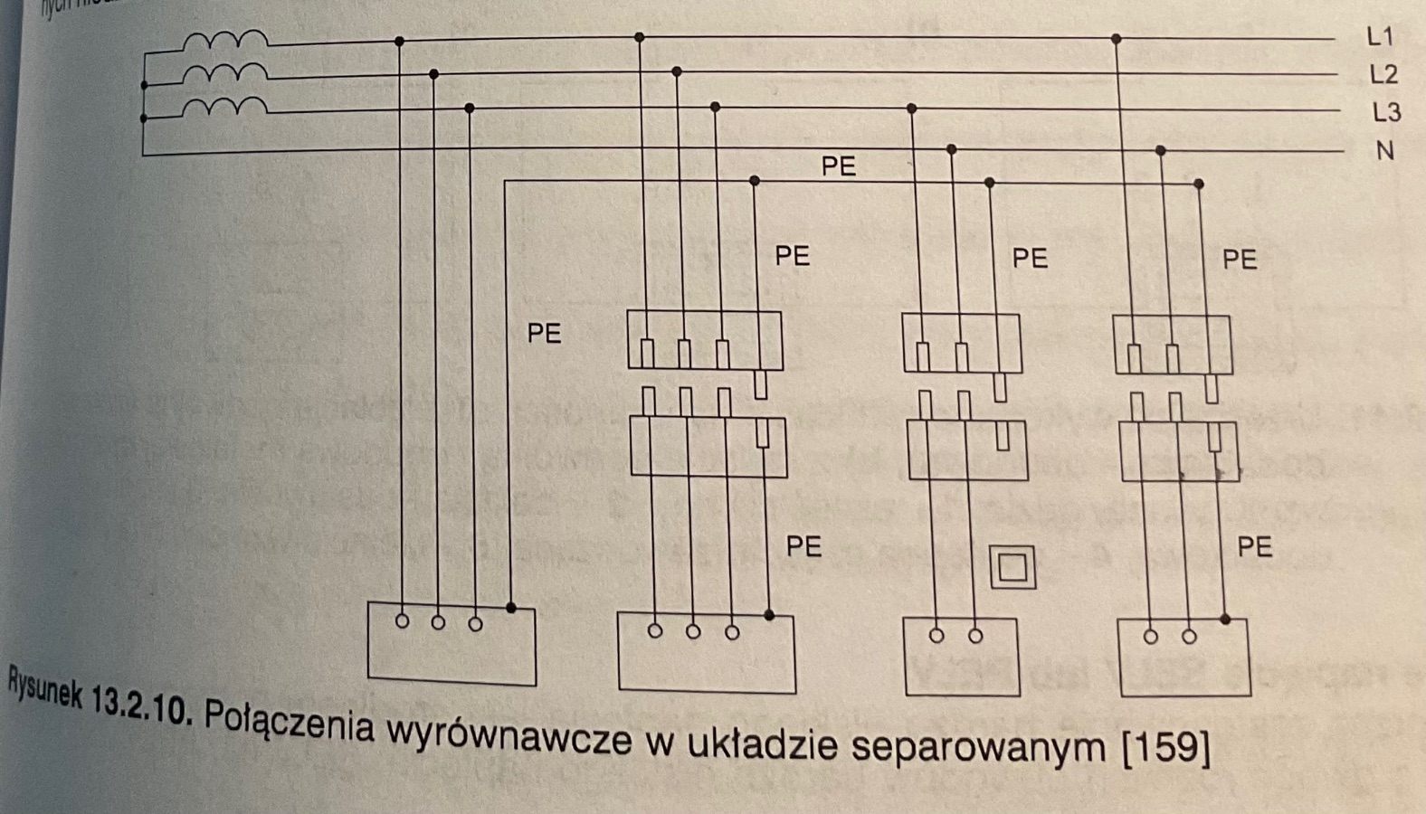

Kwestie przewodu PE jeśli mamy zamiar stworzyć pełne izolowane stanowisko jest odmienna od tego znanego z układu sieciowego TN-S. Tworzy się połączenia PE wspólne dla podłączonych odbiorników, ale nie wolno wprowadzać innej sieci. Trzeba być tutaj ostrożnym. Są to połączenia wyrównawcze nieuziemione. W literaturze elektrycznej jest to tzw. Izolacja elektryczna.
Załączam taki rysunek strony wtórnej po transformatorze separacyjnym co się dzieje z przewodem PE. Oczywiście nie ma tym rysunku zabezpieczeń, bo nie o tym mówi.
Tak jak wyżej podałeś jest prawidłowo dla zastosowań dla których stworzono separację odbiorników czyli dla ochrony przeciwporażeniowej dodatkowej. Tu zastosowanie jest w innym celu dlatego pytałem co z ochronnym bo w audio robi się problem z przewodami zasilającymi które ekran mają podłączony do zacisku ochronnego od strony źródła. Jeśli nie podłączę ochronnego stracę właściwości ekranu. Może więc można zachować ciągłość przewodu ochronnego?
