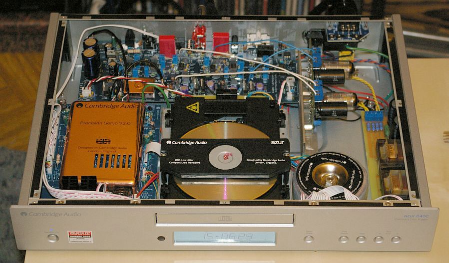

Właśnie odpaliłem Denona DCD1450AR z wstawionym lampowym stopniem analogowym, więc pokuszę się o jego porównanie do CA Azur 640C v.2.
-jeżeli porównywać odtwarzacze w stanie fabrycznym, to CA gra lepiej, ma mocniejszy bas, jest dynamiczniejszy i ma lepszą barwę. Denon gra za bardzo powściągliwie, barwy są uboższe, dynamika stonowana, mniej mikrodetali, stereofonia ma mniejszy rozmach.
Do CA wstawiałem stopień analogowy uzyskując poprawę wybrzmień, smaczków, naturalności wysokich tonów i poczucia obecności muzyków na scenie. Poprawa jest wyraźna i generalnie warto zrobić taką przeróbkę. Fota:

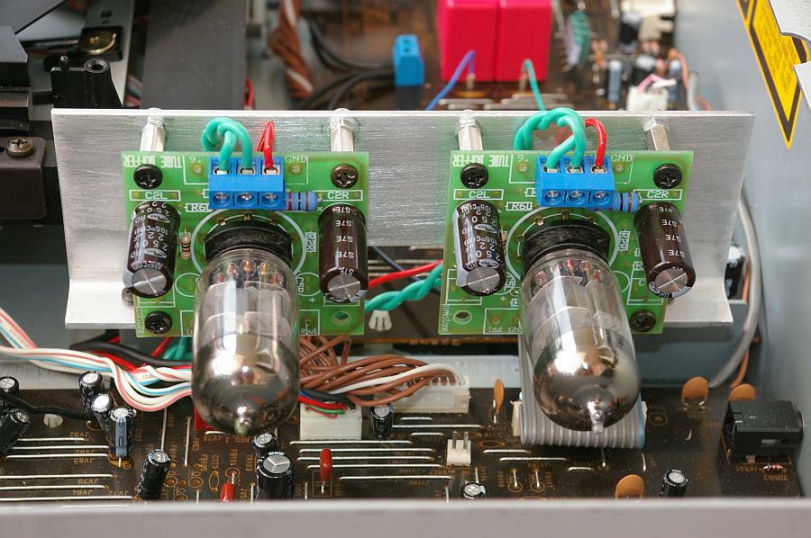

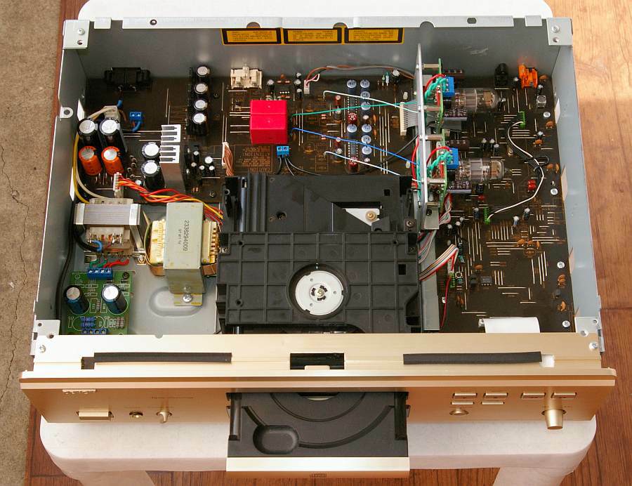

...ale to co się dzieje po wstawieniu lampowej analogówki do Denona jest zadziwiające! Ottwarzacz przechodzi metamorfozę, poprawia się w znaczącym stopniu wszystko, od basu aż po najwyższą górę. Odtwarzacz zaczyna grać z ujmującą naturalnością, nieskrępowaną dynamiką, mocnym, kontrolowanym, a jednocześnie zróżnicowanym basem, bogactwem barw średnicy, mnóstwem smaczków i mikrodetali, które nigdy nie są nachalnie "rzucane na twarz", lecz zawsze ze swobodą i naturalnością wkomponowane w całokształt przekazu. Odtwarzanie akustyki pomieszczeń w których dokonano nagrań jest niebywałe, zmieniając płytę na inną możemy wirtualnie znaleźć się w zupełnie innym pomieszczeniu. Z ciekawości zapuściłem też J.M. Jarre'a "Equinoxe" i... szczena mi opadła, nie przypuszczałem że czysto elektroniczne nagrania mogą zabrzmieć w tak "organiczny" sposób.
Foty
-widok na całość
-lampowa analogówka
-serce odtwarzacza, jeden z dwóch DACów Burr-Brown PCM1702
