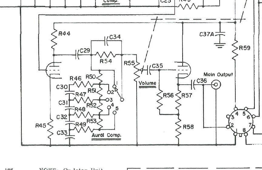

Jeszcze raz włączę się w temat bo pozornie jest banalny i wszystko już niby zostało powiedziane. Dam przykład z lat 50-tych ubiegłego wieku. To a propos tych purystów co to się boją wszelkiej maści filtrów. Firma McIntosh raczej nie należy do tych, które bawią się w zbędne gadżety i nikogo do niej przekonywać nie trzeba. Kiedyś (1955) wyprodukowano urządzenie, coś na wzór konsoli czy przedwzmacniacza, oczywiście do wzmacniaczy lampowych McIntosh. W urządzeniu tym a nazwano go Audiocompensator C-8P, poza pre phono, pre magnetofonowego, pre liniowego z regulacją barwy dźwięku był fragment pod nazwą Aural Compensator czyli nic innego jak skokowo regulowany filtr (5 charakerystyk) niezależny od położenia potencjometru siły głosu. W załączeniu fragment schematu i zestawienie charakterystyk.
Filtr podejrzewam robił robotę, tylko w większości odsłuchów jest on po prostu zbędny. Dlaczego?
Po pierwsze odtwarzamy miksy, które są robione dla odsłuchów z głośnością 75-80dB.
Po drugie jak ktoś lubi słuchać cicho, to kupuje sprzęt który mu fajne zagra cicho. A że w normie hifi (3dB w zakresie 50-20000Hz) mieści się całkiem wyraźna korekcja lodness, to kupuje sprzęt z loudness na stałe, choć sam o tym nie wie. Wszak większość małych i tanich kolumn gra z górką na 100Hz. Przypadek? Nie sądzę. Po cichu grają fajnie, a głośno i tak nie dadzą rady.
Wykresy jak z mojego korektora ?
