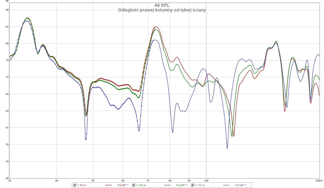

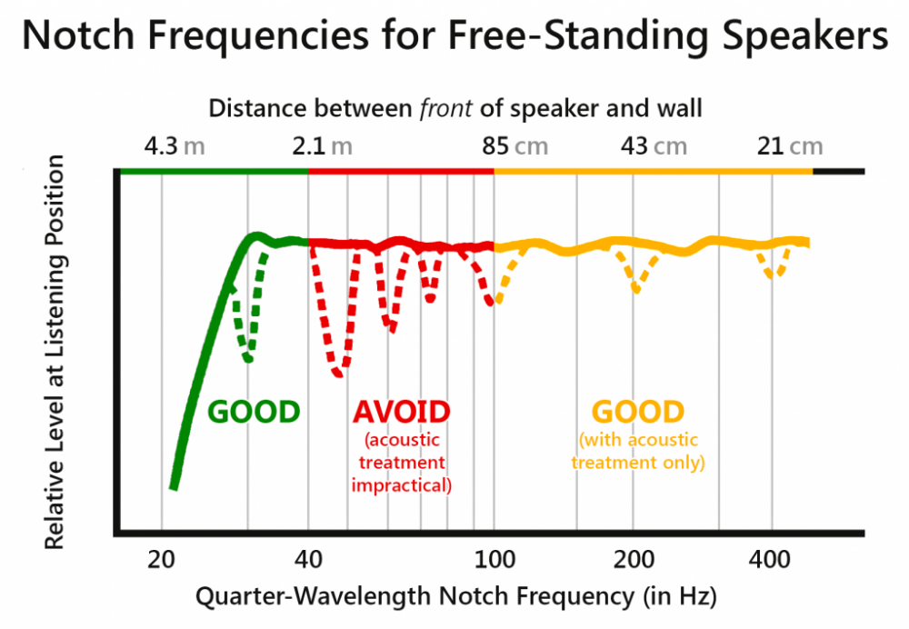

Eksperymentując dalej z ustawieniami monitorów za sprawą dwóch wykresów które znalazłem w necie  o tych poniższych mowa
Notch-Frequencies-L-1024x708.thumb.png.f65b81e0ae73e5241d662ca687c0095d.thumb.png.7a34fff69c0d55e0677edd95fec0baa4.png
okazuje się że w przypadku monitorów należy unikać ich ustawienia od ściany tylnej w przedziale od 1 do 2,2 metra a tak się złożyło, że aby poczuć większa przestrzeń miałem je ustawione w odległości 1,35 m co jak widać w pomiarach dla prawej kolumny (dla lewej nie robiłem pomiarów) znacznie szarpało charakterystykę.
W obecnie przyjętym ustawieniu 0,95 m do ściany tylnej odzyskałem między 50-70 hz miejscami nawet 10 db basu nie wspominając już o całkowicie zarytej dziurze pomiędzy 80-90 hz !!
Zaloguj się, aby zobaczyć treść (możliwe logowanie za pomocą ) Edytowane przez mujas
Odgrzebuję swój wątek
Powyzsze tabele bazuja na bardzo prostych rachunkach i prostej zasadzie. Te tzw. notches, czasami nazywane disps albo „po naszemu“ dziury w basie powstaja w wyniku nakladania sie fali bezposredniej i odbitej, ale w przeciwfazie. Ten punkt latwo obliczyc, to 1/4 dlugosci fali dla danej czestotliwosci.
Przyklad.
Dlugosc fali 40Hz > 340m/s:40Hz=8,5m
Odleglosc od sciany > 8,5m:4=2,125m
Ale...
To pokazuje, jaki Notch/Dip powstaje w miejscu ustawienia zestawu glosnikowego a nie w miejscu odsluchu
Czyli brakuje mi zwiazku pomiedzy notches w miejscu ustawienia glosnika innotches w miejscu odsluchu.
A te tez moge obliczyc, znajac odleglosc glosnika i miejsca siedzenia od sciany.
Mi się wydaje, że to jest niezależne od miejsca odsłuchu.
Fala odbita od ściany za głośnikiem osłabia falę z głośnika, wiadomo, tam gdzie będą w przeciwfazie.
To nie ma nic wspólnego z modami pomieszczenia (te fale "lecą" razem), może to być i na stadionie:-)
Takie zalecenia co do ustawienia daje np. Genelec czy Neumann dla swoich monitorów.
Dokładnie tak jak Froju pisze - to właśnie jeden z rodzajów efektów SBIR 🙂
I nie zależy on od miejsca odsłuchu - po prostu dla pewnych częstotliwości fala odbita od tylnej ściany doda się w przeciwfazie do nowopromieniowanej i ją osłabi 😞 taki rodzaj filtru grzebieniowego 🙂 podobniy efekt uzyskamy gdy odległość miejsca odsłuchu od ściany za nim wypada w podobnych odległościach.

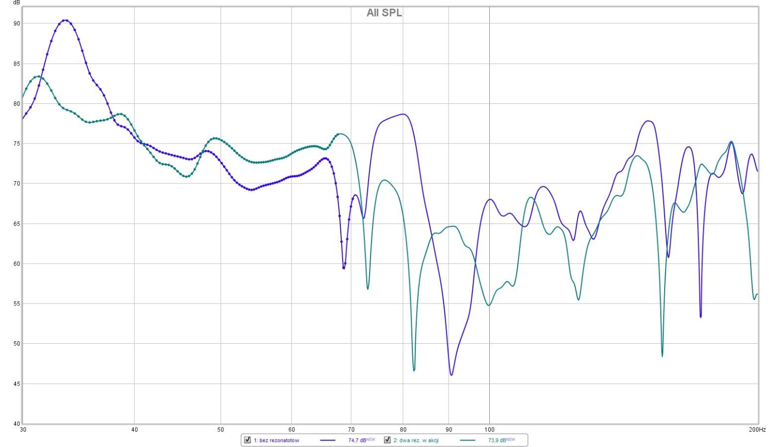

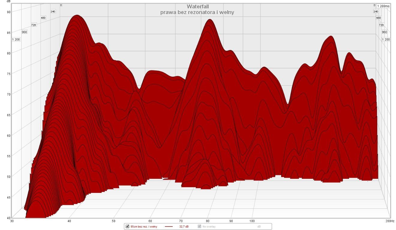

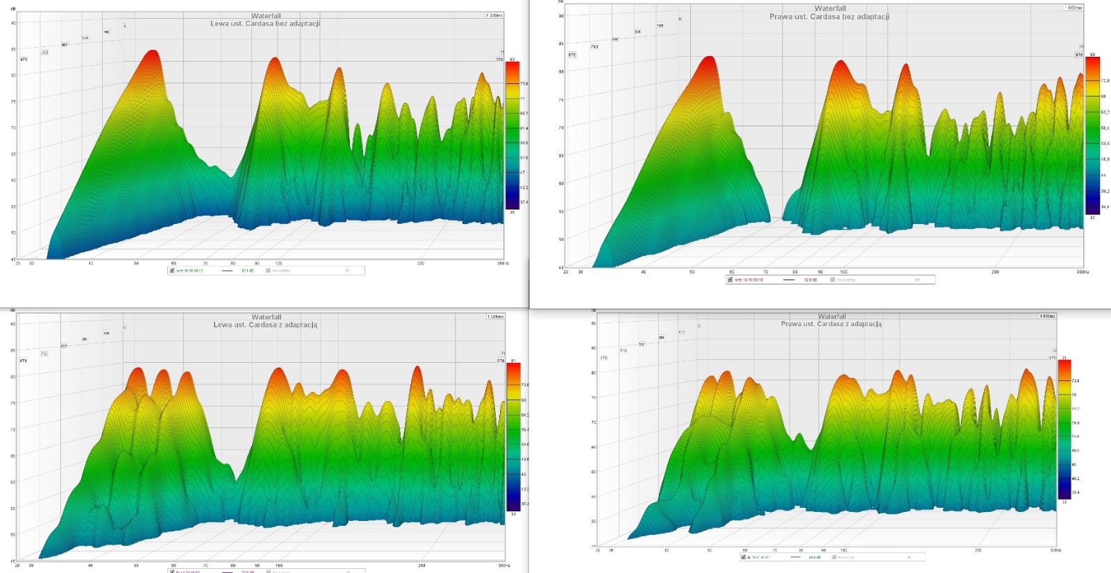

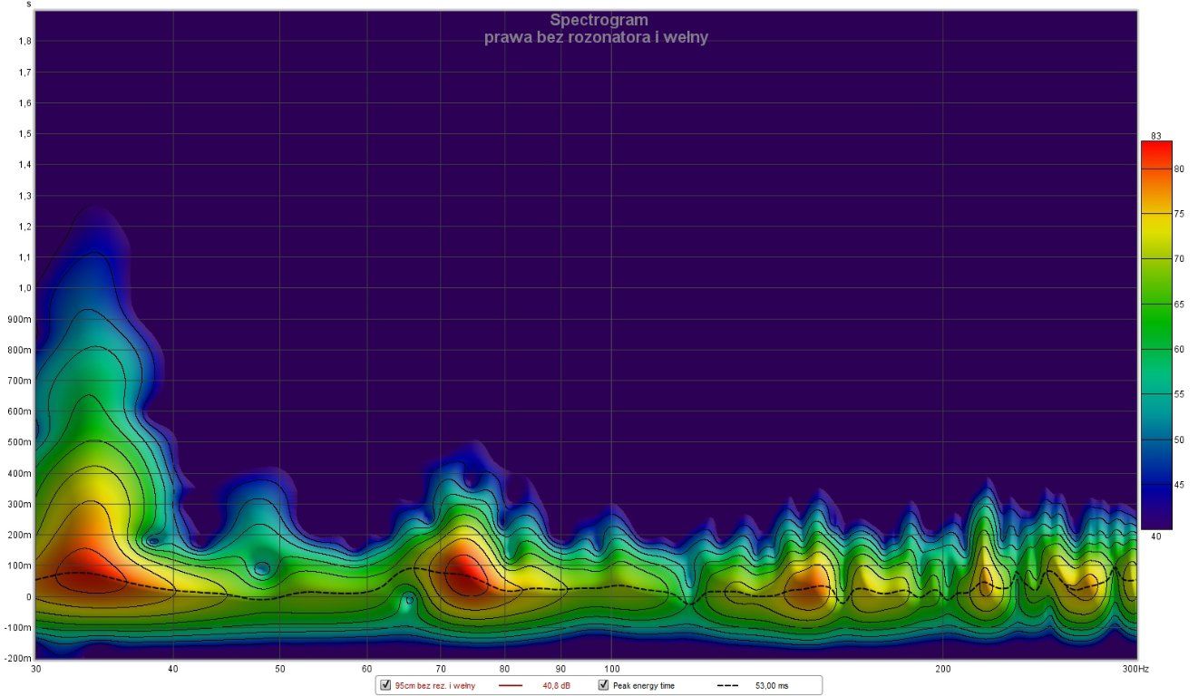

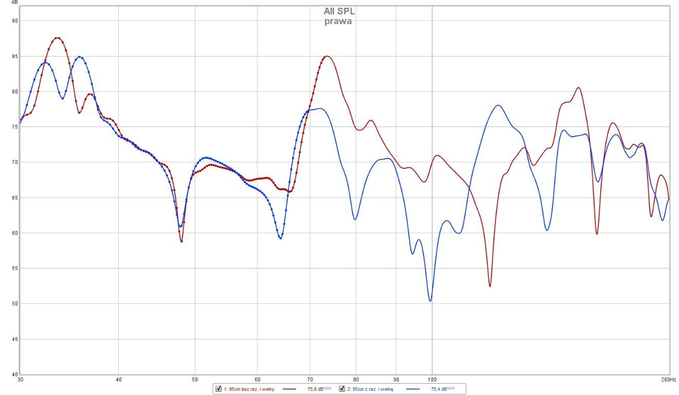

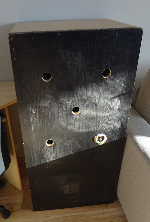

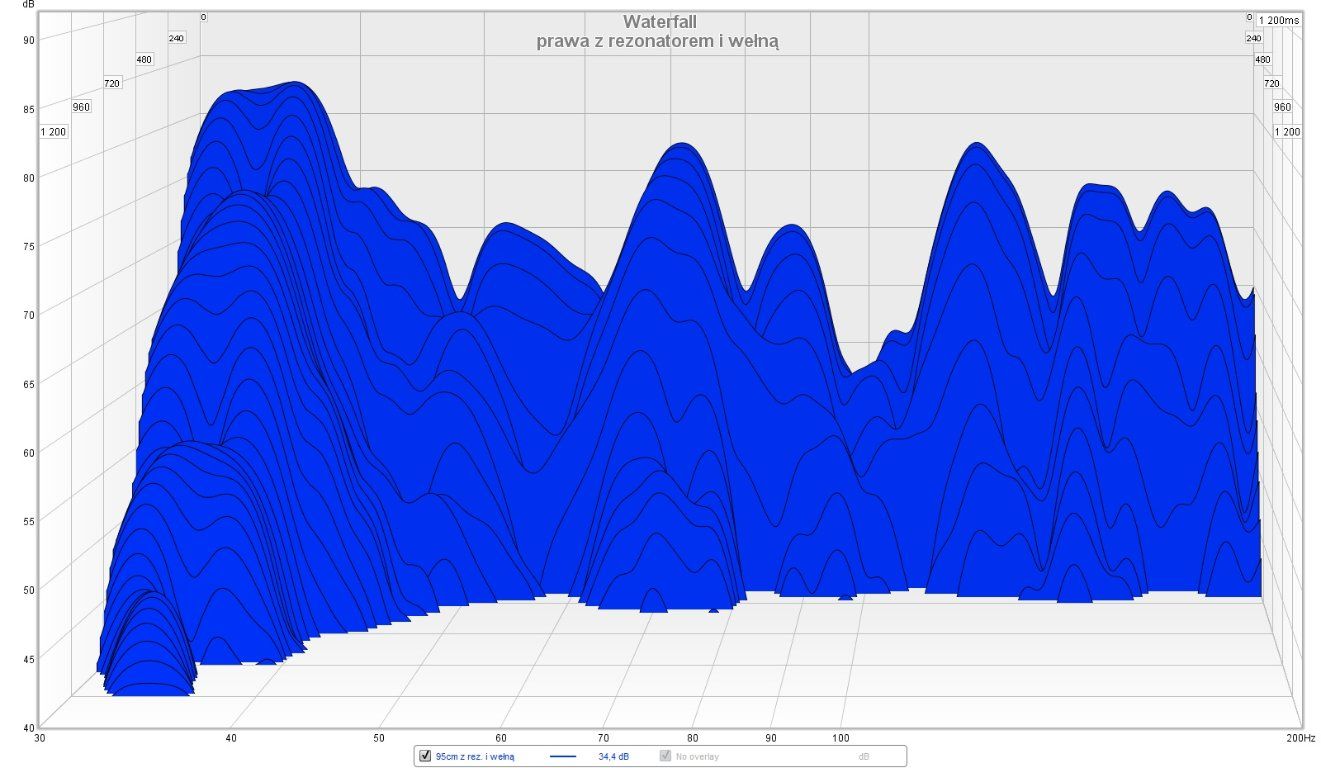

Korzystając z rad użytkownika pit80 za które bardzo dziękuję na próbę zrobiłem pierwszego Helmholtza o pojemności 250 litrów celując w największego moda 33,5 hz. Przednia pokrywa na czas testów miała trzymać się tylko na kołkach ale jako że zobaczyłem że miejscami odstaje o kilka minimetrów użyłem plastelin y dzieci dla uszczelnienia pułapki 😊.
Zaloguj się, aby zobaczyć treść (możliwe logowanie za pomocą ) DSC07382.thumb.JPG.2e2b332ad1af39edd796b7823453e28b.JPG

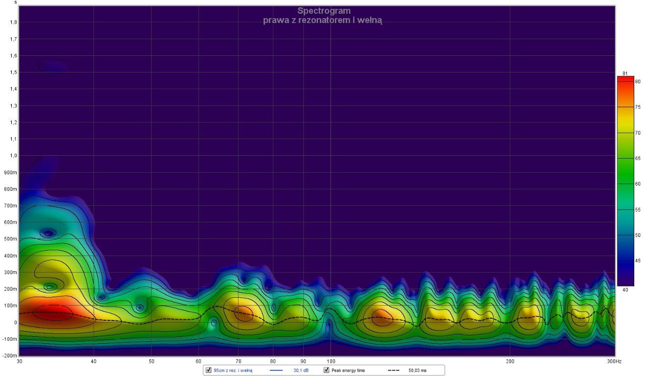

Jak działa pułapka pokazują poniższe wykresy (podczas odsłuchu pojawiło się więcej przejrzystości w nagraniach i bas mniej się ciągnie - reasumując da się słuchać muzyki choć bardzo daleko do .... Oczywiście prawie wszystko powyżej częstotliwości projektowej to głównie zasługa wełny której wsadziłem w dwa rogi pokoju w ilości około 7 m2
wodospad1.thumb.jpg.3c8b637ba86dcacafd7625aded925708.jpgwodospad2.thumb.jpg.07b65eeee70ebfe33eb20db82cbffd59.jpgspec1.thumb.jpg.da7678eecafa94c292f5f8b717396fad.jpg
Gdzie byl umieszczony mikrofon w trakcie pomiaru (co oznaczaja 95cm)?
poniewat mozesz latwo zmieniac strojenie pulapki poprzez zmiane plyty frontowej albo zmiane ilosc/srednice wyfrezowanych otworow (i sukcesywne przytykanie otworow), nastepne co bym wyprobowal, to wyeliminowanie tych dziur w basie w zakresie 40-65Hz. De facto sa one bardziej dokuczliwe (brak waznego basu) niz to podbicie przy 35Hz.
Aby rozszezyc zakres dzialania pulapki, mozesz poeksperymentowac z wypelnieniem pulapki welna
-> dwa pomiary porownawcze: pusta skrzynia vs. luzno wypelniona skrzynia
Edytowane przez xajas
Sugeruję zmianę frontu na coś, co będzie miało większą masę w otworach - czyli większą powierzchnię i głębokość otworów. Teraz skuteczność jest znikoma.
nagrywamy.com
Ja tez mam wrazenie, ze pojemnosc tych otworow BR (przekroj x grubosc plyty) jest bardzo mala w relacji do pojemnosci skrzyni. Porownaj je z wiekszymi zestawami glosnikowymi typu BR, ktorych porty tez sa strojone do porownywalnych czestotliwosci
Dlaczego twierdzisz że skuteczność jest znikoma ?. Od szczytu moda który był do aktualnie najniższego miejsca czyli okolice 35 hz pułapka zdarła około 8db (przy pojemności 250l czyli mniej niż 0,5 % kubatury pomieszczenia) do tego zleciał na modzie czas pogłosu o 400 ms więc nie uważam tego za słaby wynik tym bardziej że na górka z którą walczę to właściwie suma dwóch modów jeden po długości 33,5 hz i drugi po szerokości około 38 hz.
Oczywiście z sugestii skorzystam i podzielę się wynikami tzn. pomiarami ale szczerze nie sądzę aby po zwiększeniu ilości i długości otworów miała by działać dużo lepiej.
Kilka tego typu pułapek robiłem 😉
nagrywamy.com
Mikrofon ustawiony był w miejscu pomiaru czyli około 90 cm od ściany tylnej. 95 cm oznacza ustawienie kolumny od ściany przedniej.
Dobrze radzisz xajas ale na początek chciałem uderzyć w największego moda chociaż by dlatego że niektórzy w tym wątku sugerowali ze nic z nim nie zrobię 🙂. Niestety to podbicie które ruszyłem przy 35 hz też jest dokuczliwe poprzez długi czas pogłosu i tym samym zmniejszeniem przejrzystości w nagraniach, już nie wspomnę o dudniącym basie. Może naiwnie ale mam nadzieję że gdy udało by mi się jakoś sensownie naprawić zakres 30-40 hz ta dziura w okolicach 40-65 hz trochę by się zmniejszyła.
W dniu 18.12.2020 o 10:11, mujas napisał:
Od tygodnia walczę z tym tematem przy pomocy REW i Equalizer APO 1.2.1, niestety mało skutecznie coś knocę po korekcie gra gorzej jak przed (mam wrażenie koca rzuconego na monitory ?) być może dlatego że Target Curve próbowałem ustawić na basie liniowo zarówno dla dziur jak i podbić ?.
A może nie koryguj całości tylko problematyczne pasmo (oddzielnie dla L i R) - w REW ustawiając dopuszczalne korekty dodatnie na zero - tak żeby nie dodawał Ci nigdzie dodatnich korekt (oba max boost na 0). U mnie się to sprawdza doskonale. (z tym że u mnie mody są na 50, 80 i 140 z tego co pamiętam)
Tu wrzuciłem jak zintegrować i poustawiać APO żeby dobrze to brzmiało
Zaloguj się, aby zobaczyć treść (możliwe logowanie za pomocą ) Edytowane przez marcinmarcin

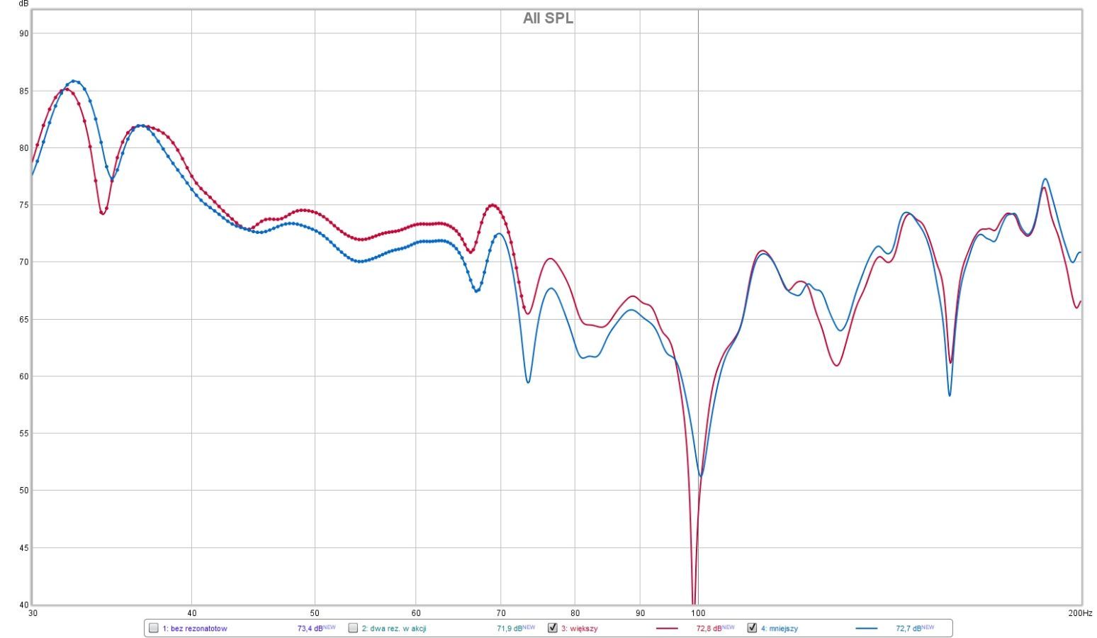

Zgodnie z życzeniem zwiększyłem powierzchnię wymiany powietrza około 100 % poprzez dowiercenie kolejnych otworów oraz włożenie tuneli - poniżej wykres. Kilka słów dotyczących opisów wykresów: standard czyli ten który był, tunelowy obecny. Kwestia większej skuteczności jest dyskusyjna natomiast na plus jest że  zmalał czas pogłosu o 60 ms. Wykresy różnią się od tych które ostatnio zamieszczałem ponieważ doszedł kolejny 400L rezonator
591254608_standardvstunelowy.thumb.jpg.6555dd987125e25e18139839fc1e2ae7.jpg.6549e0812ee94dda92eafe57c2af96ab.jpg

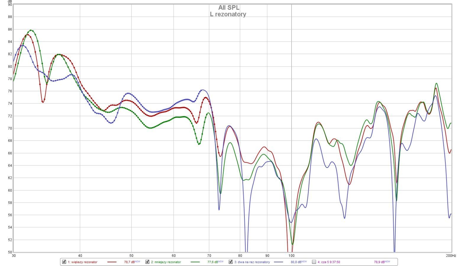

Poniżej wykresy porównania działania rezonatora 250l vs 400l dla prawego i lewego kanału
Wykresy porównawcze dla lewego kanału: bez rezonatorów, z dwoma
Wykresy porównawcze dla prawego kanału: dla zatkanych rezonatorów, dla mniejszego, dla większego, dla dwóch razem  (przypadku gdy mniejszy był przestrojony na 32 hz oraz gdy mniejszy był obrócony o 90 stopni). Wszystkie zamieszczane wykresy są bez żadnego wygładzania.
Wykresy porównawcze dla lewego kanału: bez rezonatorów, z dwoma (w powyższym poście błędy obraz wstawiłem choć z legendy wszytko powinno być jasne)

poniżej przedstawiam postępy w walce z akustyką w salonie. Na chwilę obecną rezonatory zajmują blisko 3% kubatury pokoju. Na wykresie SPL doskonale widać ile basu udało mi się uzyskać pomiędzy 40-70 hz uderzając tylko i wyłącznie w okolice moda na 34 hz. Dodatkowo aby bardziej zobrazować postępy wrzucam wykresy wodospadowe dla ustawienia cardasa w którym nie słucham ze względu dziurę 50-70 hz oraz nieakceptowalne ustawienie monitorów w pokoju.
W dniu 17.05.2021 o 09:58, pit80 napisał:
Nie wiem jak dalsza część pasma jest wysoko umieszczona (średnie i wysokie), ale podejrzewam że wyrównanie trzeba będzie robić do okolic 72-75dB z wykresu porównawczego mujasa. Dołożenie kilku następnych rezonatorów spokojnie pozwoli obniżyć mod do pożądanego poziomu.
Nie pomyliłeś się Pit80 wszystkie pomiary robię na 73,5 db. Jak widać na wykresach jeśli chciał bym zrobić wszystko równo wciąż do zbicia pozostaje jeszcze 5 db na pierwszych modach. Z każdym kolejno dokładanym rezonatorem mam wrażenie że jest trudniej i raz nastrojone rezonatory wymagają kolejnych strojeń aby osiągnąć zadowalający efekt. Przy okazji chciałem zapytać czy to normalne aby w sytuacji gdy monitory są skręcone do środka czy. w kierunku słuchacza, dany rezonator działał bardzo wydajny gdy monitor skierowany jest w jego kierunku ? a jeśli nie jest skierowany bezpośrednio na rezonator wówczas on działa bardzo słabo, piszę o rezonatorach umieszczonych w rogach pokoju na tylnej ścianie.
