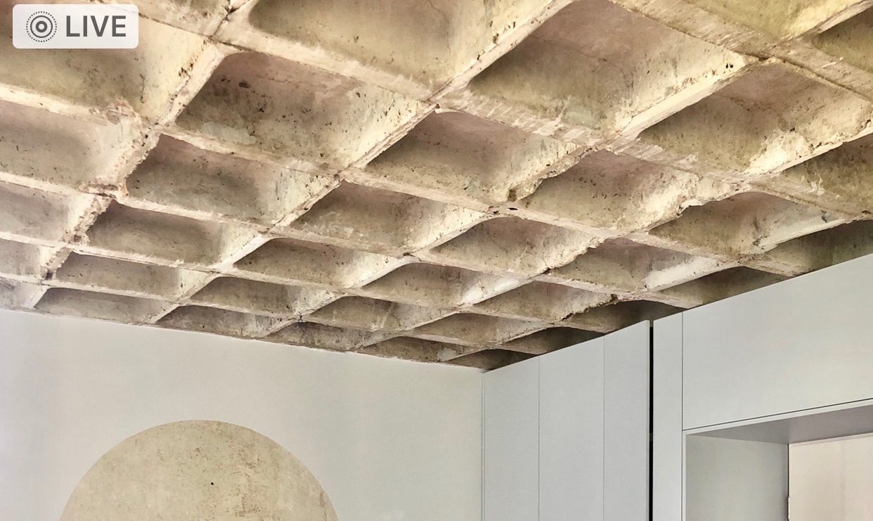

Podłoga w naszym bloku jest betonowa, lana choć wygląda jak prefabrykat. Blok z lat 60tych. Załączam zdjęcie od sąsiada z dołu, który wyeksponował sobie konstrukcję jako element dekoracyjny ale niestety kosztem akustyki. U mnie jest taka sytuacja, że w kuchni płytki są położone bezpośrednio na strop bez jakiejkolwiek izolacji, w pokojach natomiast wykładzina dywanowa, tez na goły strop. Mieszkanie wynajmuję. Nie za bardzo mogę cokolwiek zrobić oprócz podłożenia czegoś pod wykładzinę i położenia czego na kafle. Mogę dodać 1 cm grubości. Jedna z firm doradza Matoplast GR1000 10mm. Sąsiad dorzuci się do wydatku na szczęście. Co myślicie o tym pomyśle?
Sąsiad sobie wyeksponował, a Ty masz się akustycznie izolować? Heh, dobre. Jak ma problem, to niech teraz  poniesie koszta, doczyta, zakupi i położy u Ciebie co trzeba.
1) Potwierdzam - wygląda na to że sąsiad zniszczył izolację akustyczną stropu u siebie. Więc w pierwszej kolejności to on musi to poprawić u siebie.
2) W latach 60-tych budowali z tego co mieli dostępne. To niestety najgorszy okres w Polskim budownictwie pod względem jakości materiałów i technologii. Wtedy nie było popularnych dzisiaj styropianów i wełen i dlatego jastrych podłogi często nie był izolowany od stropu. Dlatego wszelkie odgłosy uderzeniowe (stukoty) niosą się do sąsiada i nawet są mocniejsze niż u Ciebie. Dlatego jakiś rodzaj izolacji od dźwięków uderzeniowych zawsze będzie dobrym pomysłem.
Te maty Matoplast wyglądają nieźle - tylko poproś o atest dopuszczający do użycia jako podkład pod wykładzinę. Nawet 5 mm takich mat znacząco poprawi sytuację z dźwiękami u sąsiada.
Na płytki jedynie co zostaje to albo skucie i wykonanie izolacji pod płytkami albo danie cienkiej izolacji i na to podłoga pływająca.
pozdrawiam.
Przecież to wygląda na uszkodzenie konstrukcji stropu ?
sąsiad zniszczył sobie sufit, ale to że Ty masz płytki i dywan na gołym stropie to też jest źle ? po prostu blok jest źle zbudowany, jak to lata 60 to wtedy nikt nie myślał o tym żeby tak jakąś akustykę robić. Ten matoplast co podałeś to też jest pianka wtórnie spieniana, podobne do tego o czym ja mówiłem. Jak można tylko 1 cm - to trudno, trzeba to zrobić, będzie lepiej
To się sąsiad w jajo zrobił...
Ciekawy ten strop, jeszcze takiego nie widziałem. To jakiś przerabiany budynek przemysłowy, czy od początku jako mieszkalny?
Domyślam się że ta płyta jest bardzo cienka, rzędu kilku centymetrów i stosunkowo leciutka. Rzeczywiście dudnić będzie wszystko i to poczynając od dość wysokich częstotliwości (przenoszenie dźwięków uderzeniowych poniżej tych normowych 100Hz zależy właściwie wyłącznie od częstotliwości rezonansowej układu strop-izolacja-jastrych.
Obawiam się że poza uczciwą, cięższą posadzką pływającą na grubej izolacji, albo płytą GK opartą na ścianach (nie podwieszaną) pozostałe rozwiązania to pudrowanie trupa. Coś tam da, ale cudów bym się nie spodziewał. Pianki, dywany itp dadzą coś w zakresie wyższych częstotliwości, ale dudnienie od kroków będzie słychać.

To budynek z lat 60 w Berlinie, beton zalewany w formy umieszczone na konstrukcji stalowej. Wygląda jak prefabrykat ale jest to lany beton. Robi super efekt wizualny. Dudnienie od kroków jest upierdliwe ale bardziej odgłosy z kuchni. Położyłabym 1 cm pianki i na to jakąś wykładzinę winylową. Sąsiad z dołu płaci więc jest OK dla mnie. Tylko czy zadziała?
Uszkodzenie konstrukcji stropu? Jak to uzasadnisz?
Może miałeś na myśli "wykończenia" stropu... Ale kostrukcji? Konstrukcją stropu jest siatka elementow stalowych, ktore są zatopione w betonie, który widzisz na zdjęciach. Musiałyby być te stalowe pręty wycięte byś miał uszkodzenie konstrukcji stropu. A nic nie jest wycięte więc... Może jednak tylko wykończenie stropu zostało zmodyfikowane.

A czy izolacja akustyczna nie powinna być robiona po stronie tworzenia dźwięku, nie w drugą stronę? Stąd przecież wymyślne systemy podłóg pływających. Jak widzę jakąś izolację akustyczną sufitu, to raczej by dźźwięku nie przepuszczać wyżej, ale nie widziałam nic ciekawego by dźwięk z góry nie przechodził na dół. No ale może nie znalazłam. Dopytam o ten atest, dzięki za pomysł.
Generalnie ma Pani 100% racji - izolację najefektywniej robić po stronie źródła dźwięku, ale:
- wygląda na to że w tym bloku budowniczy nie wykonał takiej izolacji po stronie mieszkania ponad stropem (tego w którym Pani mieszka)
- zapewne (zgaduję) w zamian zastosował jakieś formy pochłaniaczy i masywniejszych płyt na suficie. I te warstwy sąsiad zniszczył.
Zawsze może Pani poprosić ewentualnych  sprzedawców/wykonawców o przysłanie próbki produktu - nawet pół na pół metra. Jak pani to położy materiał izolacyjny na istniejącej podłodze i przykryje materiałem wykończenia podłogi i pani weźmie szpilki i trochę postuka obcasami - to sąsiad pani powie czy to jest akceptowalne czy nie.
