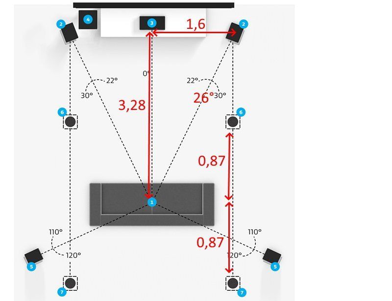

Takie wyniki mi wyszły dla 5.1.4.
Może być?
36 minut temu, magister_123 napisał:
Nie mogę edytować posta wyżej.
Może być?

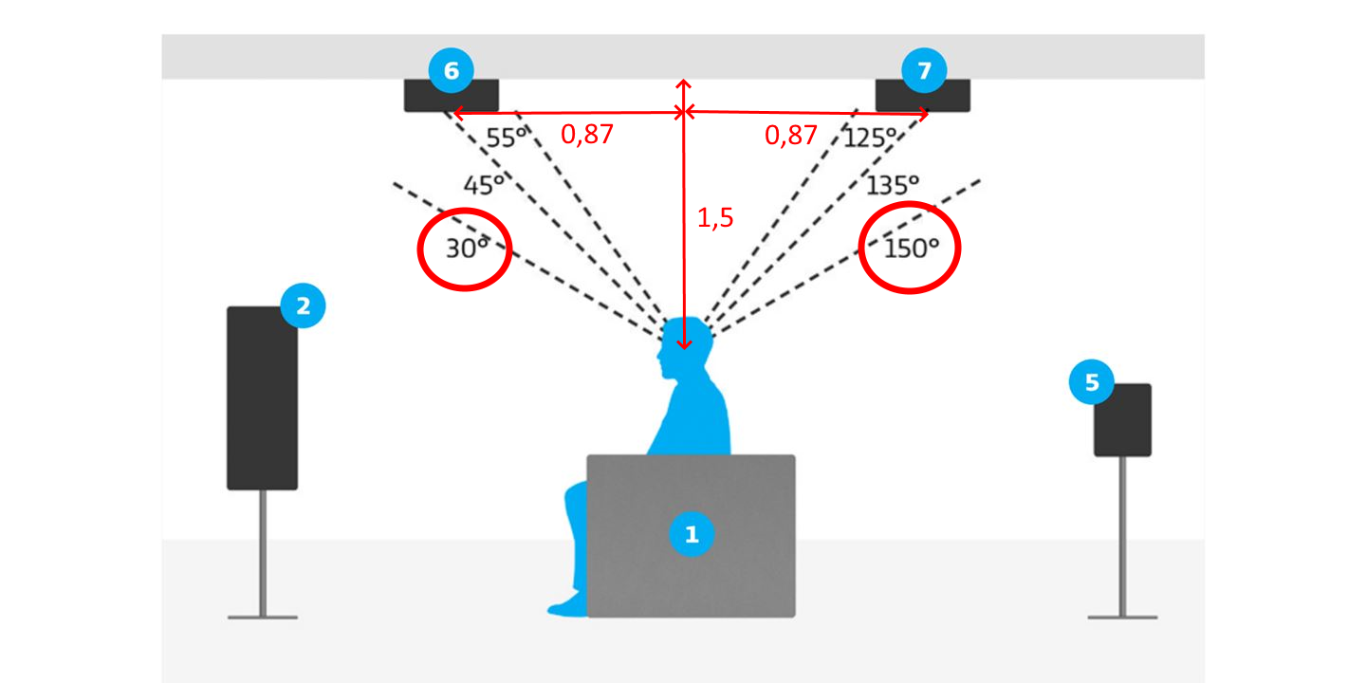

Zapomniałeś że musisz wziąć pod uwagę wysokość mieszkania oraz na jakiej wysokości znajdują się twoje uszy podczas oglądania... moje są na wysokości 110cm od podłogi i mi wyszło ze będą to katy 45’ i 135’ u mnie a u Ciebie będzie to 55’ i 125’ ... jesteś niższy za pewne ode mnie... rozstaw tez mam tak jak ty w kwadracie o boku 194cm od środka kolumny, bo jeżeli patrzeć na wysokotonówki to wychodzi 200cm... jeżeli to maja być montażowe to kupuj tylko takie które maja ruchomą wysokotonówke lub takie które maja cały moduł ruchomy, a jeżeli maja to być płaskie kolumny(płytkie In wall) to kup uchwyty do nich byś je mógł pochylić pod odpowiednim kątem... Aha pociągnij kable 2x2,5mm2 do Atmosów, będą na zapas gdybys chciał mocniejsze kiedyś powiesić...
A najlepiej zastosuj wszędzie na każdy kanał taki sam kabel by była ta sama oporność jak i indukcyjność... nie wiem co to maja być za kolumny ale ja mam przy swoich wszystkich kanałach Kolze i jestem zadowolony w kinie. Tam nie ma co przepłacać...
Faktycznie źle wyliczyłem kąty dla głośników sufitowych.
Przy moim wzroście ucho mam na wysokości około 90cm.
Ale teraz przeliczyłem i jak zrobię kwadrat na suficie o boku 2m gdzie narożnikami będą głośniki to się spokojnie mieszczę w zaleceniach dolby.
