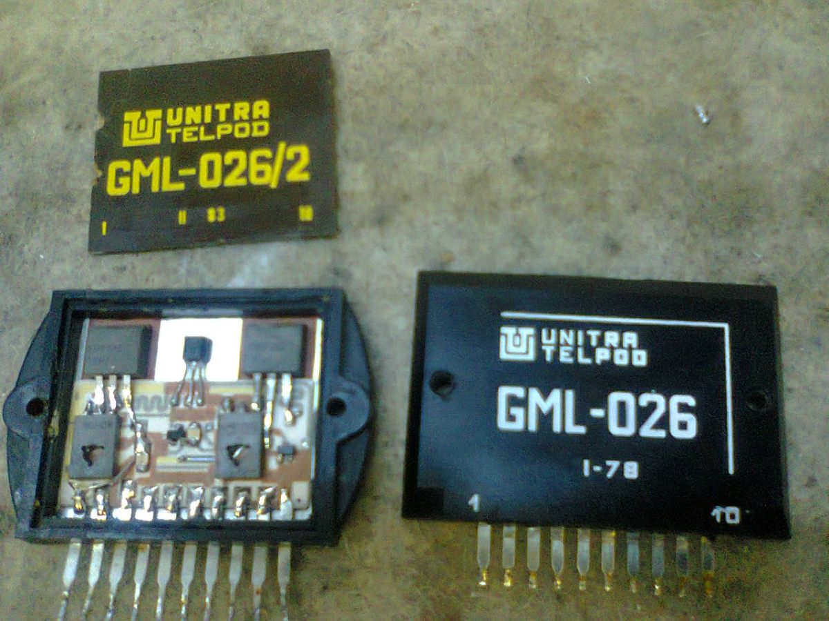

14 minut temu, 2w1 napisał:
W niektórych  radiach ( chyba Elizabeth min.) były scalaki hybrydowe w końcówkach mocy  ( chyba jakieś SK ...).
To był GML-026. Sorry za off top.

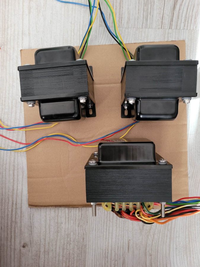

4 godziny temu, voltamper napisał:
Kilka słów ode mnie na temat transformatorów jakie pojawiły się w projekcie P. K. Bielewicza. Mam u siebie trzy typy: 4pietro4, igsaudio i trafan. Zapewne parę osób się przekonało, że pomiary i odsłuchy przy lampie raczej nie idą w parze więc odniose się jedynie do moich subiektywnych wrażen odsłuchowych tychże transformatorów w konstrukcji DreamAmp. Nie oczekujcie "bielewiczowskiej"poezji opisów bo jej nie będzie. Audiofilem nie jestem ale wiem czego oczekuję od wzmacniacza, którego mam słuchać a w konstrukcji lampowej dobry transformator wyjściowy to 90% brzmieniowej jakości wzmacniacza.  Bardzo istotna jest również konstrukcja samego transformatora, jego wymiary, rodzaj rdzenia, dbałość wykonania itp.
Transformator Piotra na rdzeniach RZC z fabrycznym karkasem, nawinięty jest (wg informacji producenta) tak jak pierwowzór transformatora AU-70. Na rdzeniach transformatora widoczny lakier do impregnacji samego rdzenia natomiast nie mam pewności, co do impregnacji samych uzwojeń.Brak dekielków zasłaniających wyprowadzenia raczej skłania do stosowania go wewnątrz obudowy, chyba, że dokupimy sobie te elementy we własnym zakresie. Brzmieniowo bardzo fajnie, miękki bas (chcociaż czasmi odnoszę wrażenie, że mogłoby być go więcej). Środek i góra jak najbardziej poprawne. Całość oceniłbym na 4+ (w 6-cio stopniowej skali).
Kontrowersyjna (takie odnisłem niestety wrażenie na tym forum)konstrukcja Igora wykanana jest na kształtkach EI. Wyprowadzenia na przewodach i tu się przyczepię: zbyt krótkich żeby móc to bezproblemowo zamontować. Oczywiście to tzw "duperel" ale te dodatkowe 80-100mm naprawdę zrobiłoby robotę. Transformator wykonany bardzo estetycznie. Przewody wychodzą z dekielków więc bez dodatkowych zabiegów można je montować na wierzchu obudowy. Nie wiem jak jest on nawinięty, jakoś sporo chaotycznych informacji wokół tej konstrukcji się pojawia więc trudno mi cokolwiek powiedzieć. Nie mam również wiedzy w tak istotnej kwestii jak impregnacja uzwojeń-autor chyba wogóle o tym nie mówi.Brzmieniowo jednak jest naprawdę dobrze i nie doszukiwałbym się jakichś znaczących różnic między 4pietro4 i trafo Potra. Moim zdaniem mocne 4.
Transformator nr3 . Firma Trafan P. Przemka.
Kiedy mówię o tej konstrukcji to naprawdę morda mi się cieszy. Nie mam żadnyh problemów z opisem moich odczuć odsłuchowych po wpięciu tego transformatora do urządzenia. Tu wszystko jest w 100% tak jak być powinno. Transformator maglowany bez przerwy na dobrej muzyce z gatunku jazz. Tu się nie da nic oszukać zakamuflować. Instrumenty znakomicie wyeksponowane, nic tu nie brakuje. Detaliczność na bardzo wysokim poziomie. Po prostu włączasz muzykę wygodnie siadasz w swoim ulubionym fotelu a muzyka trafia w sposób taki jak byś był na koncercie i zajmował najlepsze miejsce. Nie wiem do czego mógłbym się przyczepić w sensie odsłuchu bo to trafo jest z gatunku wybitnych (tu pełna zgoda z P. Bielewiczem). Mało tego dysponuję sporą dawką wiedzy na temat wykonania tego transformatora. Zanim przejdę do szczegółów przestrzegam potencjalnych naśladowców: zapomnijcie o masowym kopiowaniu tego traforka. Masowe powielanie w tej konstrukcji jest zwyczajnie niewykonalne. Nawijany bez karkasu czyli tak jak oryginał. Każda warstwa uzwojeń nawijana bardzo starannie, izolowana lakierem dodatkowo stosowane są przekładki papierowe. Ten sposób nawijania (bezkarkasowy) wymusza bardzo dużą kulturę pracy przy nawijaniu. Po prostu jeśli nawiniesz warstwę nierówno lub niedbale, nie będziesz w stanie nawinąć kolejnej. Operacja bardzo pracochłonna ale efekt finalny rewelacyjny. Niewątpliwie może to wykonać jedynie osoba bardzo cierpliwa i to gruntownie znająca temat. Dodatkowo całość impregnowana próżniowo co sprawia, że trafo jest doskonale zabezpieczone pod względem wysokich napięć, które występują w układzie. Czy w świetle powyższych informacji cena jaką proponuje autor konstrukcji jest wysoka? Odpowiedzcie sobie sami. Moim zdaniem cena uczciwa. Poszukiwania optymalnych rozwiązań zajęło autorowi projektu kilka lat a wiadomo, że to się wiąze z wydatkami i wieloma godzinami pracy (testowanie wielu producentów blach transformatorowych). Co do czasu oczekiwania na transformatory: ja otrzymałem je z takim samym "poślizgiem" czasowym jak trafa od pozstałych producentów.Przecież czas potrzebny na otrzymanie transformatora można spożytkować na wykonanie obudowy, zebranie elementów itp. Poza tym w tych konstrukcjach pośpiech wyjątkowo nie jest wskazany. Tyle moich odczuć, zrobicie jak uważacie
Podpisuję się obiema rękami. Porównania nie mam ale Trafan gra wybitnie, nie da się wskazać wad. To co zadziwia w tej konstrukcji, że wzmacniacz jest bardzo szybki, a przez to realistyczny. Bas precyzyjny, wokale wypchnięte trochę do przodu, wysokie słodkie i perliste. Mam nad c390dd, ten wzmacniacz został sklasyfikowany jako hi end i gra świetnie ale wolę lampiaka. Szkoda, że trzeba tyle czekać ale jeżeli chodzi o koszt,  to zdecydowanie warto. To prawda, że można już sobie odpuścić poszukiwanie wzmacniacza. Słucham na iq 4180at i jest pięknie.  Podpisuję się również pod tym,  że wzmacniacz nadaje się do każdej muzyki i każdych przyzwoitych kolumn.
Ja też jestem szczęśliwym posiadaczem TraFanów od @lis1984.

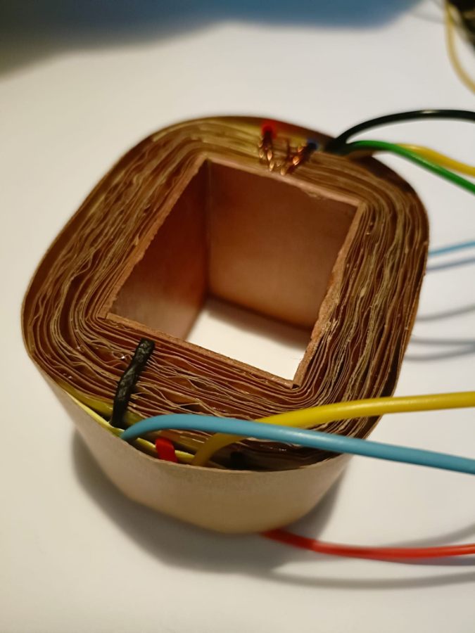

Nie wiem czemu się nie pochwalił, ale tak wygląda oryginalna cewka trafa od AU-70:
A tak jego replika (jeszcze przed impregncją uzwojeń i wygrzewaniem w piecu):
313357944_5654828344595030_1644509906958819200_n.thumb.jpg.1f1875ab2745bbe7a9aa03dc72c17a6d.jpg
Cenię sobie to, że jest to zrobione dobrze i bezkompromisowo (brak karkasu). Zgodność impedancji pierwotnej to tylko czubek góry lodowej. Dla mnie wszystkie te drobne rzeczy się liczą. Myśle, że właśnie to przywiązanie do szczegółów, bez chodzienia na skróty odwdzięcza się potem świetnym brzmieniem. Co do brzmienia zgadzam się w 100% z przedmówcami, dźwiek ma jaja. Nie chce się tego wyłączać.

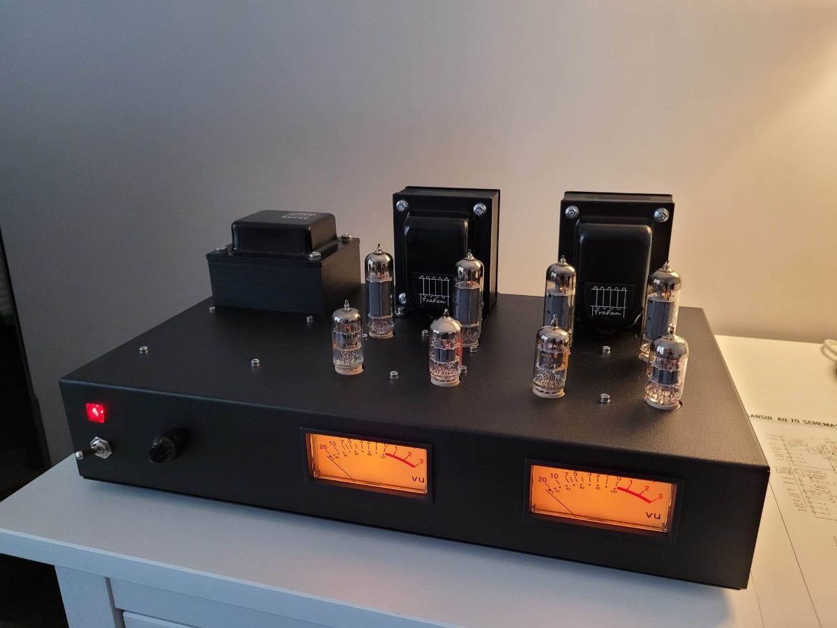

Swoją drogą, przód mojego wzmacniacza jest zrobiony na szybko. Docelowo trochę poprzesuwam elementy dalej od prawej krawędzi i dodam presence. Wiecie może gdzie można w rozsądnych pieniądzach zamówić front z ciemnego szczotkowanego aluminium z napisami? Przyda mu sie face-lifting 😄
