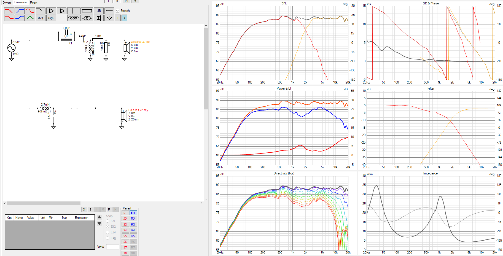

Ulepiłem roboczą wersję z wysokim podziałem (ok. 3800 Hz) z wykorzystaniem większości części z dotychczasowych zwrotnic Hurricane.
No i co tu widzisz na tej symulacji?
No wiadomo.
Kierunkowość do bani :)
A serio: możesz wyjaśnić problem i omówić błędy ? Twoje uwagi są cenne.

A co z tak wysokim podziałem? Myślałem, że tu również będziesz miał uwagi.
Myślę jednak ,że woofer da radę:
Skoro DI pokazuje duza nierownomiernosc, to oznacza, ze cos z tym podzialem jest nie tak. Powodem tego jest fakt, ze przy tej czestotliwosci podzialu tweeter promieniuje wlasciwie w polsferze, a woofer znacznie zaweza promieniowanie, z uwagi na wielkosc membrany. To jasno daje nam do zrozumienia, ze nie ma mozliwosci poczenia tych glosnikow i uzyskania rownomiernego CD. Nie chce tu juz wchodzic w brzmienie 22cm woofera przy tak wysokim podziale, bo to zupelnie inna historia.
Uzywajac tych samych glosnikow Seasa, nalezaloby zaprojektowac nowa obudowe pod katem dyfrakcji oraz ustalic podzial glosnikow powyzej odbicia dyfrakcji. Tutaj znaczenie bedzie miala szerokosc obudowy. Obawiam sie jedynie, ze przy tej srednicy woofera, trzeba by bylo zastosowac duze sciecia, maksymalnie zblizone do frontu DXT.
Inne rozwiazanie, o ktorym juz pisalem, to wywalenie DXT i zastopienie go duzym WG, dopasowanym do kierunkowosci woofera oraz jego centrum akustycznego. W takim przypadku obudowa moglaby miec nieco mniejsze skosy i przypominalby ten projekt :
Zaloguj się, aby zobaczyć treść (możliwe logowanie za pomocą ) Warto tutaj dodac, ze czestotliwosc podzialu jest podobna do tej w Hurricanach, ale promieniowanie poza osia juz bedzie zupelnie inne.
Dzięki. DI musi być zawsze równe jak stół? Dopuszcza się nierównomierności? Jeśli tak to w jakim zakresie?
Ten projekt jest też dość podobny do Huraganów i ma malutką tubkę.
Zaloguj się, aby zobaczyć treść (możliwe logowanie za pomocą ) Edytowane przez jurek
DI nie musi byc rowne, w sensie liniowe, poziome. Ma byc mozliwie regularne. Moze sie wznosic, co swiadczy o zawezaniu kierunkowosci. To juz jest kwestia konkretnego projektu, poniewaz kolumny grajace szeroko, rowniez moga emitowac dzwiek rownomiernie i podobnie z tubami, dipolami, cardioidami. Najwazniejsze jest zachowanie promieniowania, bez jego naglych zmian, ktore bezposrednio wplywaja na wiele cech dzwieku.

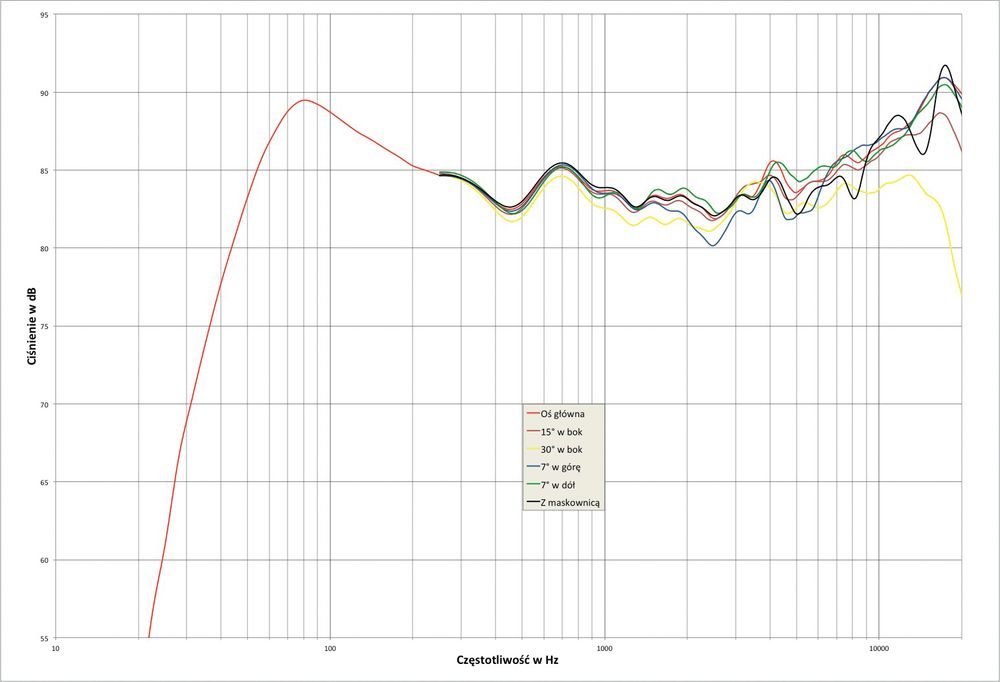

A tak wygląda kierunkowość i wyrównanie pasma  kolumn którymi zachwyca się wielu słuchających, w tym p. Kisiel:
A propos tych Sonus Faber.
Tę górkę na wysokim basie usłyszy może z 30% świadomych słuchaczy. Większość oceni to jako dobre brzmienie w tym zakresie.
Wzrostu na górze pasma niewielu usłyszy, bo zwyczajnie tam słuch nie sięga... 😉
Ale i tu również wzrost kompensuje naturalną głuchotę populacji...
Kiedyś popełniłem zdanie, że takie nierównomierności w ramach 5dB są dla większości "niesłyszalne" z czym oczywiście teoretycy się nie zgodzili. No to trzeba samemu posłuchać.
Doceniajmy holistycznie ZG.
Przecież tych wszystkich "koślawych" ZG nie konstruują idioci.
Akurat sporo kolumn Sonusa wypada zaskakujaco dobrze pod katem dyfrakcji. Do tego warto pamietac, ze pomiary Kisiela nie uwzgledniaja korekcji baffle step dla niskich tonow, stad na jego pomiarach bas zawsze jest podbity. Natomiast sam skraj pasma jest dosc latwy do opanowania przez ustawienie glosnikow, odgiecie od osi. To typowy zabieg korygowania pasma najwyzszej oktawy. Tweetery sa tam zwykle dosc kierunkowe, wiec nadal mozliwe jest osiagniecie zrownowazonego brzmienia.

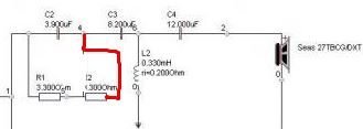

Masz błąd w schemacie zwrotnicy dla 27dxt. Zamieniłeś miejscami rezystor r1 6.8R z kondensatorem 3.9uf.
