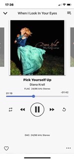

Witam ! mam problem z audirvaną , której nie używałem od jakiegoś czasu , po ostatnim uruchomieniu zaueważyłem że jej możliwości kończą się na 96 kHz.oczywiście wcześniej wszystko śmigało normalnie teraz wszystkie gęste pliki kończą na 96. Jakis pomysł ?
sprzęt to MacBook Pro OS High Sierra

tu nie bardzo jest co konfigurować , kończy się na 96
Zaloguj się, aby zobaczyć treść (możliwe logowanie za pomocą ) ale jeśli zmienię w ustawieniach audirvany na streamer UPnP to wtedy mam pełną możliwość i czyta ,,wyższe pliki"

dlaczego nie chce widzieć USB DACa jako tego który czyta wszystko ? przecież to po USB audio kablu powinien być lepszy odczyt niż po sieci ?

Tak , streamer dac Cambridge Audio , wszystko śmigało a teraz nie. Nie wiem czy po wymianie dysków z wirującego na SSD w maczku coś nie tak się stało
Wydaje się, że masz połączenie USB klasy 1.1. Sprawdź w ustawieniach CA, czy masz ustawione wejście USB na klasę 2.0. Ewentualnie może w MacBook trzeba ustawić wyjście USB.

I tak było w istocie !!! Nie wiedzieć dlaczego było przełączone na usb class 1 , teraz wszystko śmiga jak dawniej ! Serdeczne Bóg Zapłać dobry człowieku za prawidłową diagnozę .
