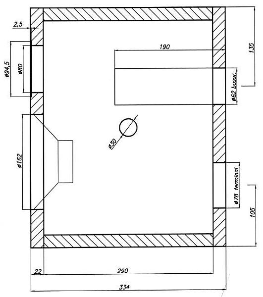

Ciekaw jestem co myslicie o takich skrzynkach.
Na razie tylko je wstepnie narysowałem, i sporo jeszcze się może zmienić...
Przewidziane głosniki: Visaton WS 17 BF + Morel MDT-29
Rura bass-reflex ma wewnętrzną średnicę 60 mm w miejscu mocowania do tylnej ścianki i 50 mm na końcu. Długość prawie 20 cm - jest przewidziana do skracania w razie potrzeby.
Proszę o wszelkie uwagi, sugestie, konstruktywną krytykę i ewentualne propozycje:)

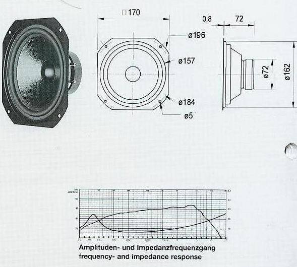

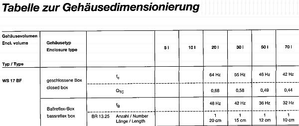

Jeszcze reszta informacji o głośnikach:

I tu wychodzi kwestia jaka mnie zawsze ciekawila - w jakich warunkach waszym zdaniem Visaton robi pomiary swoich glosnikow? Ten spadek w kierynku niskich tonow wskazywalby na pomiar w otwartej przestrzeni...
Jeszcze jedno - ile kosztuja te Visatony? Jaki jest rzad ceny?
Chyba w takim pomieszczeniu mierzą ;)

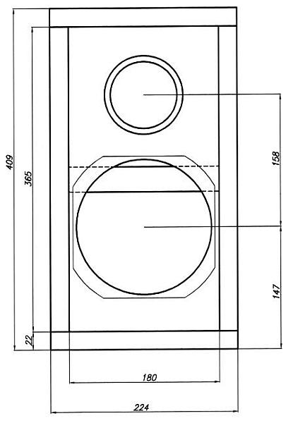

1.Ciekawe czemu wybrałeś ten głośniki Visatona, miałem kolumienki na 14 Visatona i SEAS'ie kt19 brzmiało tak sobie, trudno było skleić głośniki,
2.Nie polecam wzorowania się na zwrotnicach Visatona - owocuje to wyostrzeniem dźwięku, zwrotnica wymaga sporych modyfikacji, zajęło mi miesiąc zanim uzyskałem coś czego się dało słuchać.
3. Polecam poszerzenie przedniej ścianki i skrócenie ścianek bocznych - poszerzenie może byc potrzebne jeżeli będziesz chciał kiedyś zaaplikować inny głośnik w tę samą skrzynkę - jest to spory problem, bo głośnik wchodzi na ścanki boczne i głupio to wygląda. Scianki boczne są prawie w kwadracie i może to być ciężko ustawić - zwłaszcza jeżeli warunki odsłuchowe są ciężkie - robią się jakieś rezonanse i trzeba je odsuwać daleko od ścian.

to ze maja duza komore bezechowa to wiem. Chodzi mi o warunki pomiaru pojedynczych glosnikow (driverow). Bo jak maja takie charakterystyki jak graja w 2Pi (polprzestrzen - czyli zamocowane w infinite baffle), to ja dziekuje...

Do szerszej przedniej ścianki zraziły mnie raczej czytane przez lata recenzje w Magazynie hi-fi, gdzie podkreslali często wąskie ścianki jako wpływające na przesrzeń ;)
Choć nie wierzę że to słychać przy kilku centymetrach różnicy, ale nic nie szkodzi żeby były węższe ;)
W środku ta obudowa ma 18 cm od ścianki do ścianki, czyli w razie czego powinny się spokojnie zmieścić typowe 18-stki innych producentów. Trochę źle narysowałem widok z przodu. Przednia ścianka będzie na całej powierzchni, więc okrągły głośnik na boczne ścianki nie będzie zachodził. Ten Visaton ma na "srednicy" 196 mm, czyli jest wiekszy od typowych okrągłych głosników.
Visaton robi pomiary w wolnej przestrzeni ale objętość obudowy pomiarowej to chyba 400litrów (tyle podają w bazie danych).

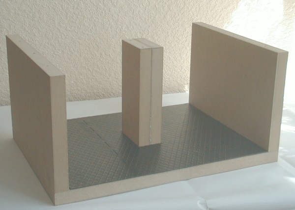

Moje skrzyneczki na razie są na takim etapie, ale wszystko zmierza w dobrym kierunku, tylko z czasem kiepsko.
Wzmocnienie skrzynki zmieniłem na łatwiejsze do zrobienia i wyszło dośc pancerne, ale trudno. Za to skrzynie będą jeszcze cięższe.
Na boki najpierw zwykła mata bitumiczna, a drugą warstwę mam jeszcze zamiar nakleić z filcem. I mata z filcem będzie na wszystkich wewnętrznych ściankach. Jeszcze się zastanawiam, czy na wszystkich dac podwójnie, dolna zwykła dwumilimetrowa, a na nią mata z filcem.
