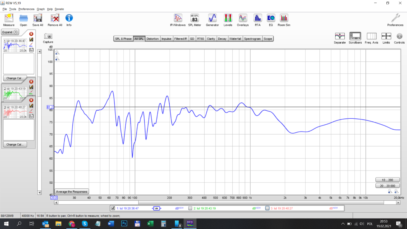

Pomiar jednej z kolumn - na zielono wykres z zasłoniętym tweeterem...
Podział w okolicy 2kHz?
A tak wygląda ponowny pomiar obu głośników z pozycji słuchacza i bez bocznych absorberów (poziom sygnału minimalnie zmniejszyłem, aby z 2 głośników uzyskać 75dB):
Czyli co? Tweeter za bardzo został "przycięty" na górze?
W sekcji tweetera oryginalnie był kondensator 4,7uF. Teraz mam 4,8uF, po dołożeniu do Alumena dodatkowych 0,1uF w postaci Clarity Cap CSA - w tej opcji po prostu lepiej (jak dla mnie) to wszystko brzmiało.
Pytanie, czy tak niewielka zmiana "strojenia" mogła wpłynąć na większe stłumienie tweetera? Wg mnie efekt jest przeciwny - subiektywnie wysokich jakby przybyło... Ale... No właśnie. Zwiększanie pojemności kondensatora w torze wysokotonówki jaki efekt soniczny daje?
4.7uF a 4.8uF to żadna różnica, poniżej tolerancji kondensatorow.
Podzial masz pewnie w okolicach 2-2.5k, w sumie bez różnicy, bo to za wysoko dla papierowych 8cali i zbyt nisko dla tego tweetera łagodnie filtrowanego;)

Po małych modyfikacjach systemu (wymiana wzmacniacza), dołożeniu dywanu, etc. Pomiary wyszły tak:
1317744184_WF-URSI-0-20000.thumb.jpg.8bcc0168b3005e91f147074309e8a809.jpg935345838_WF-URSI-0-200.thumb.jpg.0acb39ee0934fe898c24c1e162c1926c.jpg
I jak? Miodzio?
11 minut temu, lete napisał:
I jak? Miodzio?
Jeśli Tobie się podoba to tak ?
Też ostatnio siedzę w REWie z umikiem i u mnie też będą zmiany. Dużo się ostatnio nauczyłem, w sumie to przeczytałem większość postów xajas-a ? , zmiany mogą być ogromne i dać mega frajdę ze słuchania.
Gdybyś mógł jeszcze zamiast wygładzenia var dać 1/48 byłoby lepiej widać co dzieje się z wysokimi.
Wiesz pytając jak zawsze można się przyczepić dołków na 80 , 200 oraz tych wysokich tak bardzo ściszonych.

Im bardziej wyrafinowany dzwiek, tym wiecej czarnego tla i ciemna nieco barwa wysokich - z czasem sporo ludzi dojrzewa do tego, ze woli opadajaca charakterystyke, a nie liniowa (gora) ? Brzmi to rewelacyjnie...
Wiem o co Ci chodzi, wg mnie na tą chwilę, od 250 do 1k masz 80db a 2k do 10k ~73db i to może być za ciemne granie.
Dlatego jeśli masz możliwość zmienić opornik i podbić je np strzelam 2-3db. Warto przetestować.
Scan-Speak  R3004 15W 26W
Teraz w sekcji tweetera mam opornik 8.2Ohm... Czy wstawienie 6.8Ohm nie spowoduje "darcia mordy"?
