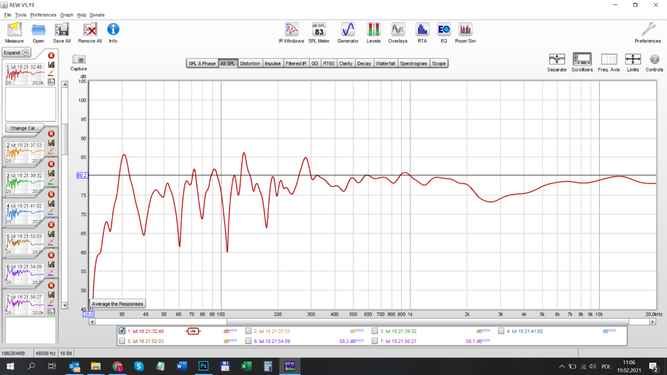

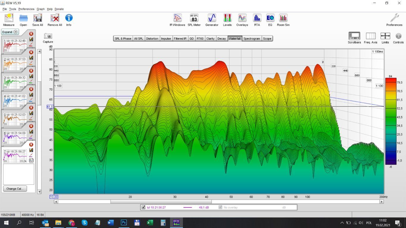

Przydałoby się zapewne "złapać" ten bas w okolicy 35Hz, bo jest go tu stosunkowo dużo...
Tylko czym, skoro popularne bass-trap'y dopiero "zaczynają się" od około 50Hz, a efektywnie działają jeszcze wyżej...
Swoją drogą, dziwna sprawa z tymi Harpiami - dobry bas generują już od 25hz, podczas gdy często dużo droższe konstrukcje "dają radę" dopiero w okolicy 40Hz (np. wspomniane przeze mnie Q Acoustics 500). Czyli te 300B Mini takie złe nie są, jak na woofer 22 cm...
Podbija pokój, podbiciem się nie przejmuj, pogłosem się zajmij,
jak zastosujesz wszystkie ustroje to pewnie mody tez lekko przyciszy

14 minut temu, xajas napisał:
To jest bez sensu
Poglos i podbicia SA ZE SOBA POWIAZANE. Podbicie (mody) jest efektem poglosu (czyli odbitych fal).
Jak zlikwidujesz poglos (odbicia) znikna podbicia (mody)
Dla mnie nie jest, podbarwienia a pogłosy to dwa różne zjawiska

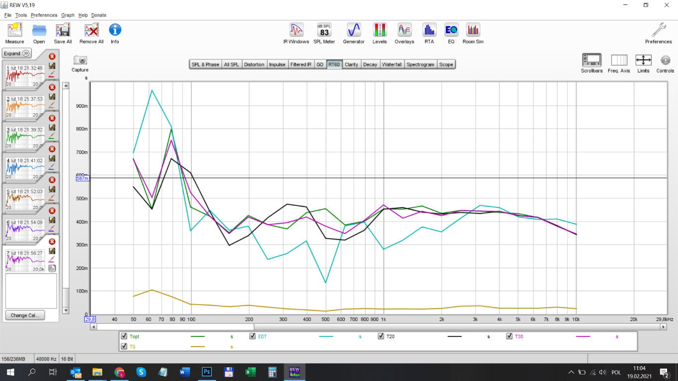

Ale można mieć Mody o różnych czasach pogłosu ?

Pomieszczenie podbarwia częstotliwości i je mnoży w modach, charakterystyce
a czas pogłosu masz np. w RT60
Mozna mieć Mod na 50Hz z czasem pogłosu 1sek. albo o tym samej mocy z 300ms czasem
to sie zgadza, ale „jak je mnozy“?
skad sie bierze ten efekt „mnozenia“
Dla ulatwienia podpowiem: czy mnozylo by, gdyby nie bylo scian, zupelnie otwarte?
to z ta 1s i 300ms wyjasnimy pozniej

Zrobilem dodatkowe pomiary - noc nadaje sie do tego lepiej, anizeli poranek. Cisza jest "glebsza", nie slychac najmniejszego szumu z pobliskiej drogi ekspresowej, czy golebi, ktore upodobaly sobie moj dach... Absolutna cisza, decybele "szumu tla" pracuja o -6dB nizej, niz za dnia.
Jutro to wrzuce. Bas wyglada lepiej, co mnie troche zdziwilo. Ale tym razem zmienilem ustawienie kolumn - stoja bardziej "do wewnatrz" - i odsunalem mikrofon na 2m od linii glosnikow (tez 2m rozstaw, a wiec zrobil sie trojkat rownoboczny o podstawie i wysokosci po 2m).
Fajnie to gra. Scena na boki szeroko, jest dobra rozdzielczosc. Moze nawet odrobine za jasno. Ale wole jasniej, niz za ciemno.
Tak wygląda przebieg - w domu cisza, noc, nic nie zakłóca pomiaru (zwiększona odległość odsłuchu do 2,5m):
A tak WF w zakresie 20-200Hz:
I jeszcze RT60:
Co Panowie sądzicie? Jakieś zmiany, względem ostatnich pomiarów?
Jak dla mnie - fajnie się słucha, góry nie brakuje (żeby nie powiedzieć, że jest jej dużo).
A tak wygląda prawy głośnik (wg zaleceń @Ricambi) - odległość 1m, wysokość "gwizdka":
Ok, ale pomocne byly by dodatkowe informacje.
Czy to jest pomiar z mikrofonem umiescowionym w miejsu odsluchu (czyli tam gdzie twoja glowa/uszy)
Poza tym, co ja robie, to zawsze trzy pomiary
1) tylko lewy kanal
2) tylko prawy kanal
3) obydwa kanaly rownoczesnie (stereo)
a potem wyswietlam je rownoczesnie w zakladce  ALL SPL. Wtedy latwiej rozpoznac pewne anomalie
Gdzie jest czestotliwosc podzialu Woofer/Tweeter twojego zestawu?

Tak, mikrofon w miejscu odsłuchu (na wosokości fotela - "uszaka", akurat też wysokość tweetera).
Częstotliwość podziału... nieznana. Brak informacji od producenta. Można by było coś próbować liczyć na bazie zwrotnicy, ale nie znam pojemności wszystkich cewek... Tak więc stoimy w miejscu.
Chyba, że da się generować jakąś częstotliwość i "słuchać", czy odzywa się gwizdek i od jakiego zakresu?
