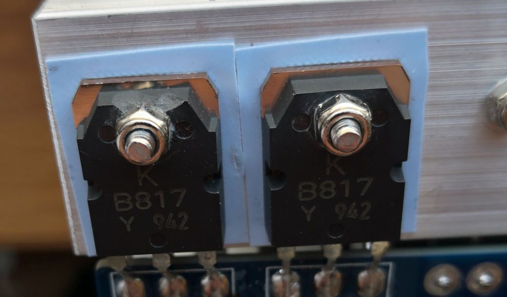

ponieważ jestem za dużym laikiem mam pytanie, czy takie jak na zdjęciach uszkodzenia/wykruszenia tranzystora przy mocowaniu nie wpływają na jego działanie, tranzystor będzie działać prawidłowo?

miernik w dłoń i sprawdź spadki na zakresie diody i porównaj z nieuszkodzonymi
sprawdziłem, wartości są identyczne
Będą działać daj tylko większe podkładki pod nakrętki mocujące, bo widzę że wcale nie ma. I oczywiście ostrożnie przykręcaj z wyczuciem.
no to na moje daj podkładki, żeby rozłożyć siłę -> jeździć obserwować :]
Podkładki tak, ale przy takim pęknięciu dałbym poszerzane. Czym bardziej siła będzie się rozkładać na powierzchni tym lepiej
dzięki za podpowiedzi, dodam podkładki zgodnie z sugestiami
te pęknięcia to nie moja twórczość:), kupiłem gotowy kit od chińczyka i niestety z taką niespodzianką dostałem, zapewne montażysta dorwał się do impactu i tak namiętnie dokręcał aż się porozłaziło
