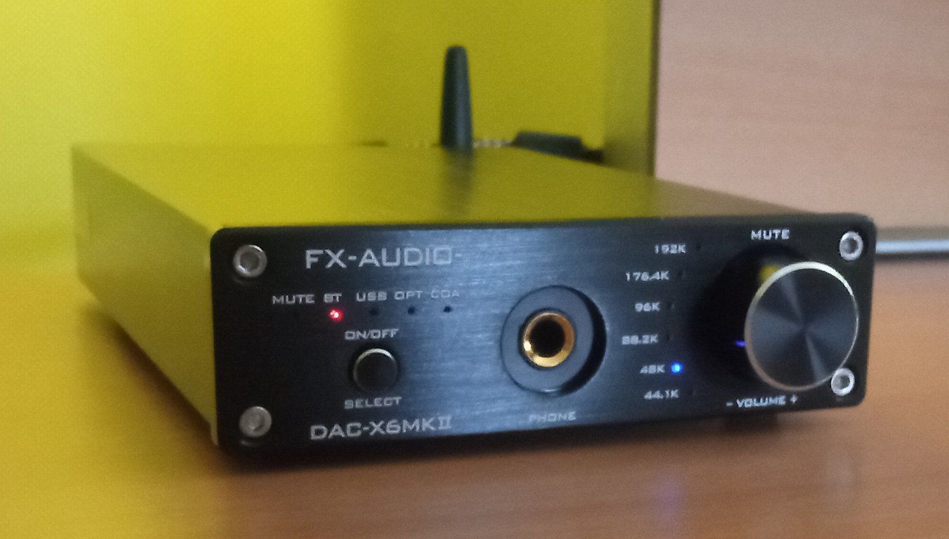

Mam, używam, polecam. Nie było dotąd problemów.
Z Aliexpress. Bardzo dobrze wydane 250 zł.

Hmm wygląda obiecująco. W PL sklepach to za ok 330zł lata. Problem z Ali jest taki, że nie mogę zwrócić w razie, gdyby mi to jakoś nie zagrało :)
Wypróbuję chyba propozycję Janussa, albo HDMI albo ten odbiornik BT (przy czym potrzebny będzie mi przejściówka Jack-> RCA).
Ale najpierw z ciekawości muszę dorwać jakiś głośnik na BT i z wyjściem optycznym, żeby sprawdzić, jak to w ogóle się dogada z moim TV Samsung QE55Q6FNA.
2 godziny temu, mrzik napisał:
W PL sklepach to za ok 330zł lata. Problem z Ali jest taki, że nie mogę zwrócić w razie, gdyby mi to jakoś nie zagrało ?
Jak nie podleci (w co wątpię, bo jest bdb.) to uwzględniając "polską" cenę, nie będzie istotnej straty przy odsprzedaży.
