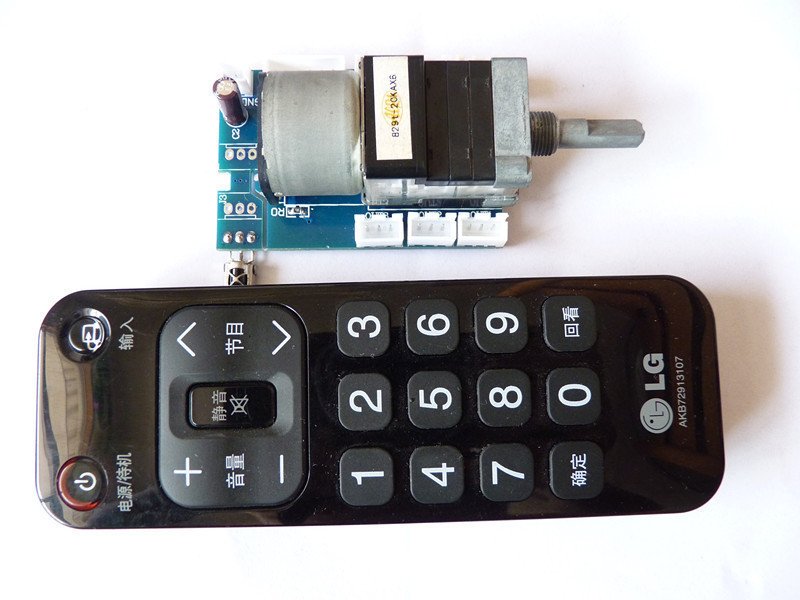

Czyli np taki sterownik:
I jakis potek z silnikiem, ktory zamontuje w miejscu tego oryginalnego - moglbys polecic cos konkretnego, dobrego i niewielkiego?
Dziekuje,
Owszem. Później wprogramujesz do niego praktycznie dowolnego pilota. Ważne tylko żeby nie obsługiwał żadnego innego urządzenia znajdującego się w tym samym pomieszczeniu. Miałem kiedyś taki konflikt, to uciążliwe.
W proponowanym układzie trzeba tylko sprawdzić jak będzie działać to volume, bo niektóre układy z Chin oferują skokową regulacje, tzn. jak trzymasz klawisz, to sygnał podawany jest skokowo, a moim zdaniem powinien być ciągły.

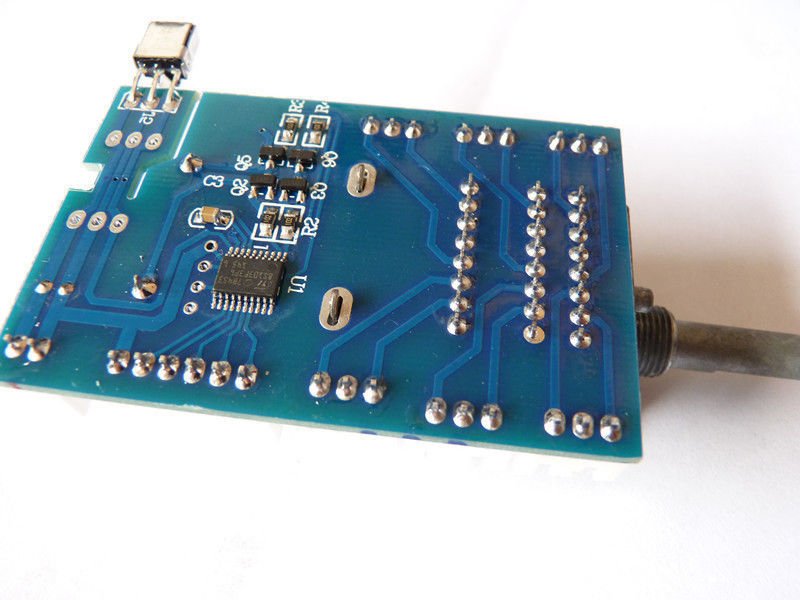

W niektórych sterownikach pewną uciążliwością może być nieco zbyt szybkie kręcenie silnika, ale z tym można sobie bardzo łatwo poradzić wstawiając w szereg z silnikiem dwie zwykłe diody połączone przeciwrównolegle.
To jak ktoś trafi na ten z opisu, to informuje, że on daje sygnał skokowy.
A jeszcze ten wali skokowo
Monitor Audio RX8, RX Center, Silver 1; DAC : 8-ch DIYINHK ES9016, XMOS Multichannel; Power AMP : 6-ch TPA3255
Ten z opisu nie "wali" skokowo. To jest po prostu cwana bestia. Jak raz naciśniesz guziczek, to zrobi jeden mały kroczek. Ale jak naciśniesz i nie puszczasz, to zrobi mały kroczek, poczeka 3-5 sekund (zależnie od egzemplarza) i zacznie obracać płynnie dokąd nie puścisz.
Tego niebieskiego nie miałem, ale obstawiam że działa tak samo jak żółty.
No ja uważam to za wadę, to że trzeba czekać.
Przecież jak chcę sobie tylko trochę zmienić to naciskam raz,
a jak więcej to od razu trzymam i bez zbędnej zwłoki silnik zaczyna kręcić.
To czekanie jest denerwujące. Na tyle, że szybciej do żądanej głośności dochodzę kilka razy naciskając.

Ja zanabyłem ten sterownik i takiego alpsa
Sterownik działa dobrze i można zaprogramować trzy nieużywane przyciski z dowolnego pilota. Alpsa z resztą pre na razie testuje od dwóch dni. Za kilka dni podłączę do celowo do końcówki to zobaczę jak z dźwiękiem, ale myślę że nie będzie źle.
