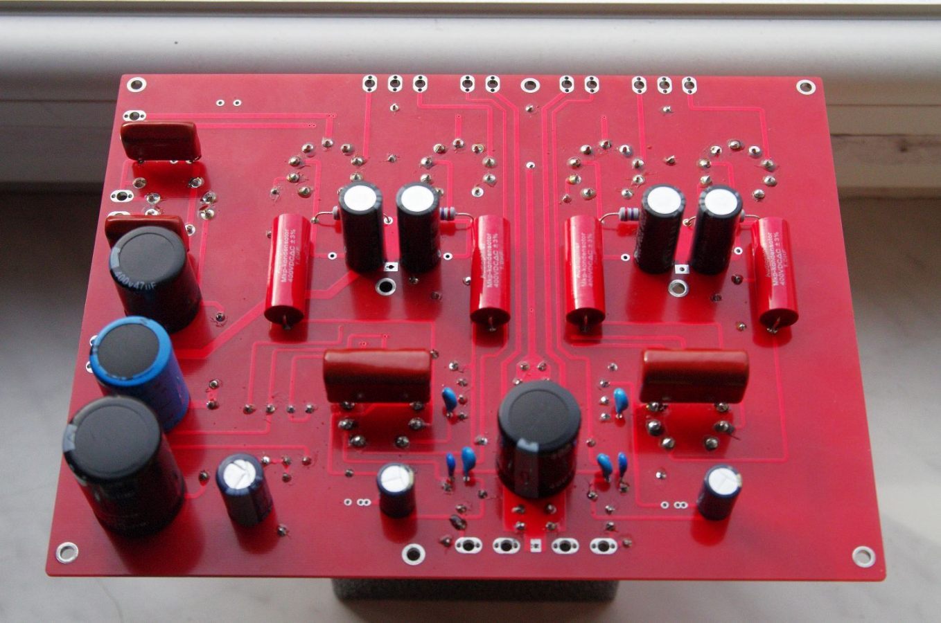

  • Moderatorzy
Hidden Content
Wzmacniacz ma mieć lampy na wierzchu obudowy, więc wysokie elementy zamontowałem na lewej stronie PCB.
Hidden Content
Hidden Content

W dniu 29.09.2021 o 18:21, McGyver napisał:
Hidden Content
Jakie rezystory i gdzie kupowane?
Hidden Content
Hidden Content

  • Moderatorzy
Metalizowane, w niektórych miejscach gdy potrzeba 2 watowe i 3 watowe. Kupowane w sklepie stacjonarnym (mam blisko).
Kontakt na maila w moim profilu.
Link to comment
Share on other sites
a kondensatory 4x100uf
na jakie najniższe napięcie można dać?
normalnie jest na 50V
jakie kondensatory zastosowałeś pod lampami?

  • Moderatorzy
7 minut temu, dumek napisał:
Kondensatory 4x 0,22uf 400V jakie polecacie
Najlepsze na jakie możesz sobie pozwolić.
czy takie mogą być (MKP Jantzen Audio Cross Cap kondensator 0,22 uF)
Działać będzie ...
