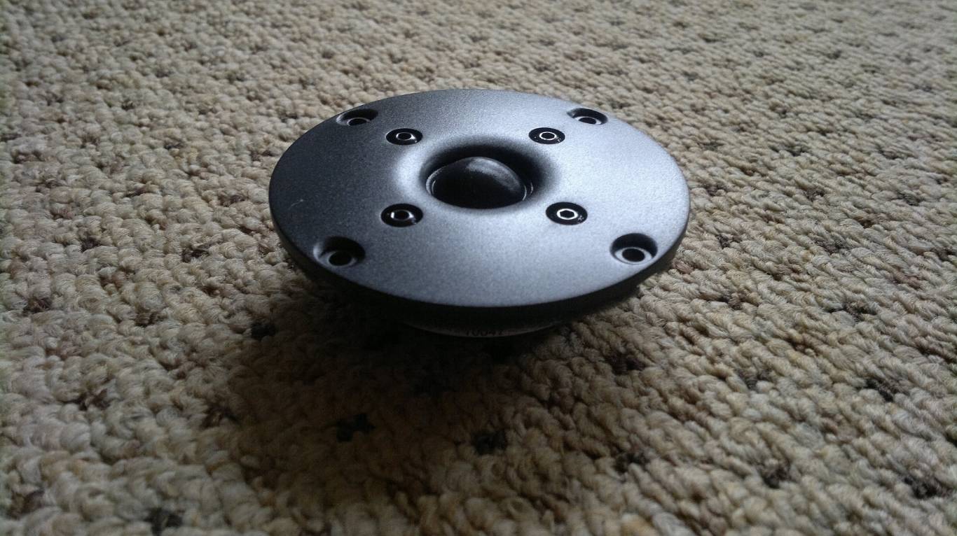

Praktycznie na żadnej, prostej ściance nie będzie możliwe okiełznanie jego promieniowania poza osia, w obrębie częstotliwości 3-5kHz
Marko3T zrobił i w poprzednich Hurricane dla innych klientów też ścięty róg przy krawędzi w pobliżu wysokotonówki. Efekt jest pozytywny. Nie odczuwam problemów na wyższej średnicy.
>meloV8
Jak rozwiązano tu, na prostej ściance, opisane przez Ciebie zachowanie tego tweetera?
Szeroki front, zaokrąglone boki i spód rozwiązują problem?
Trudno powiedzieć, czy jest pozytywny, jeśli nie ma nigdzie pomiarów off axis tych kolumn.

To jest znaczny krok na przód, w kwestii dyfrakcji i jej kontrolowania. Tutaj nie tylko szeroka ścianka gra role, ale również bardzo dużej zaokrąglenie krawędzi.

Właśnie o problemach z dyfrakcją z Markiem rozmawialiśmy na etapie omawiania zlecenia. Stwierdził, ze to pomaga. Czy to ktoś pomierzył? Nie mam pojęcia. Być może.
To co można uznać za pewnik, to to, że klasyczna, kanciasta obudowa, jest jedna z najgorszych rzeczy w kontekście dyfrakcji i teoretycznie każda jej próba poprawy powinna wnieść korzyści. Jednak dla pewnych przetworników, takie podejście to nadal za mało i trzeba przyłożyć się do tego bardziej. DXT jest głośnikiem bardzo wymagającym nie tylko od strony dyfrakcji, ale również filtracji.

>meloV8
Zwrotnica oraz  obudowa  seasowego  kitu Idunn jest bardzo podobnie zaprojektowana jak w Hurricane (ten sam rząd, nieco wyższe ciecie- ok.2,2k).
Czy tu również nie zwrócono uwagi na chrakter tweetera, który opisujesz?

Oczywiście, że tak. Idunn to jest słaby projekt.

Teoretyzując; poprawienie Hurricane polegałoby na:
a) doklejenie szerokiej odgrody wokół tweetera ( np. z plexi)
b) wpuszczenie DXTa w głębszą tubę
c) wymiana DXTa na wersję bez tubki (np.:27TBC/G- da radę od ok. 1700 hz)
